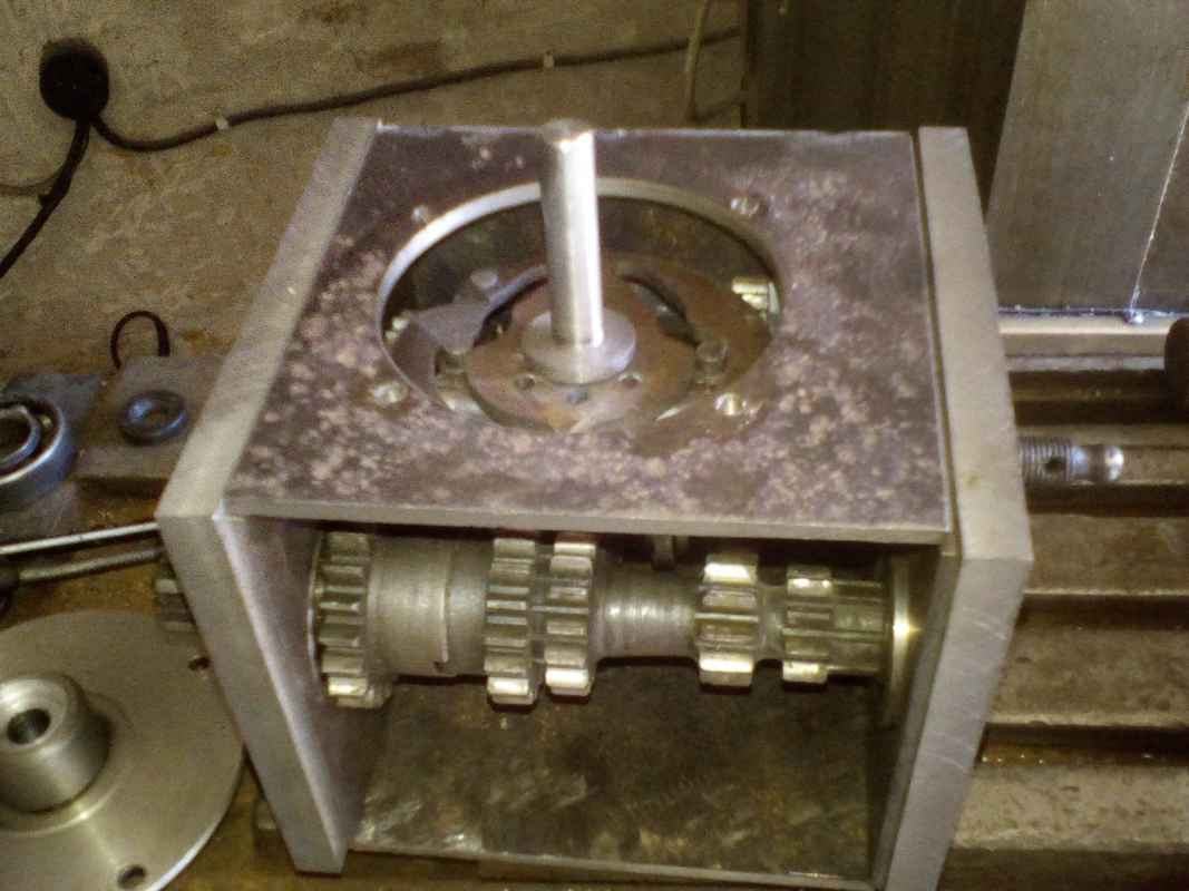

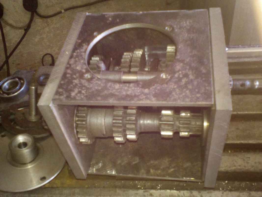

продовжую виготовлення курпуса кпп на бокові стінки використав листову сталь товщиною 5 мм. після остаточноі підгонки механізму включення передач шви будуть зварені . думаю по фото буде все зрозуміло.

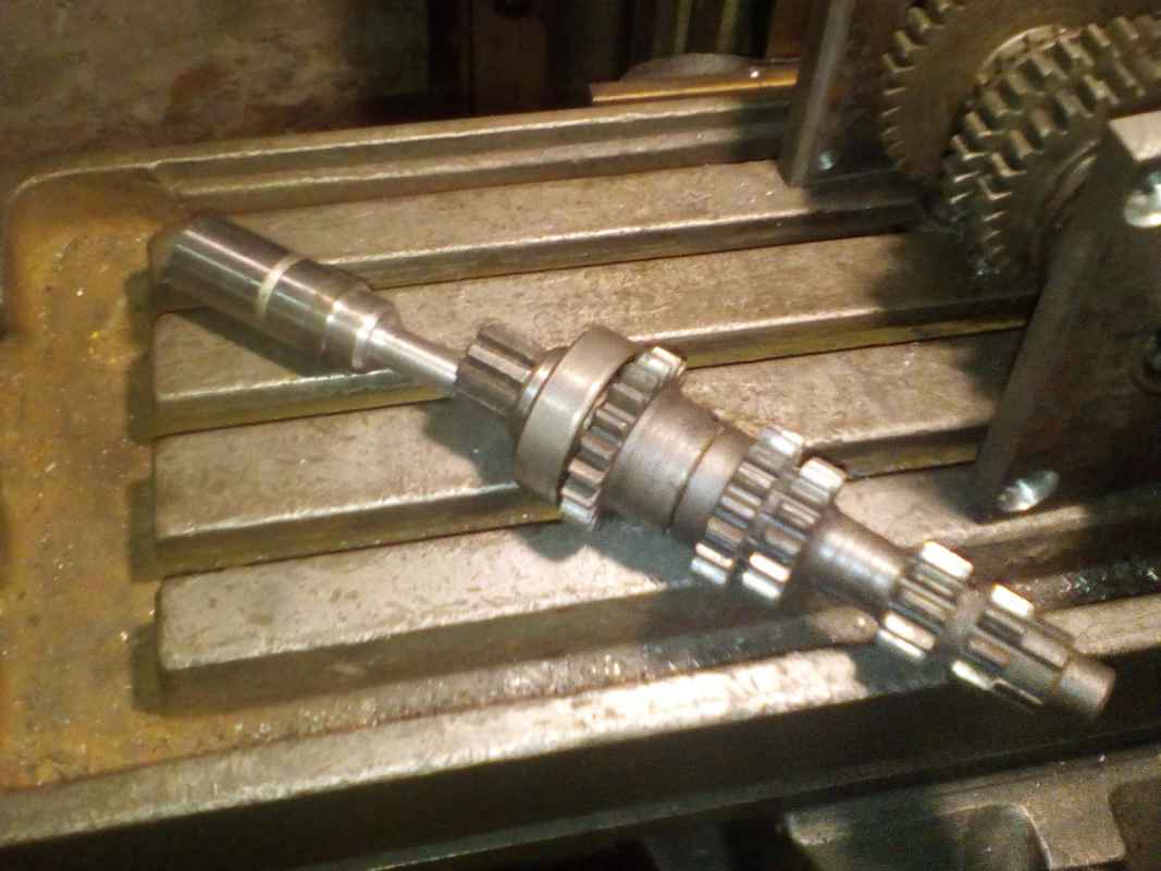

вітаю всіх хто слідкує за моєю темою. закінчую виготовлення кпп . виготовив кілька необхідних деталей до механізму переключення передач.

проект трошки призупинився так як пошуки косозубих шестерень закінчились невдачею. прийшлося йти на компроміс і використати прямозубі шестерні .  був виточений вторинний вал замість заводського щоб була можливість приєднати шестерню. також доварений первинний вал для установки шківа.

дякую що приділили увагу моій темі.  на рахунок корпусу кпп. зварені будуть чотири стінки . вздовж кутів . верхня і нижня скручуються болтами . зжимаючи між собою зварений корпус . думаю таким чином соосність отворів збережеться . остаточно буду проварювати кути після виготовлення маслонасоса.  як на вашу думку чим краще варити . щоб поводки були мінімальні.
