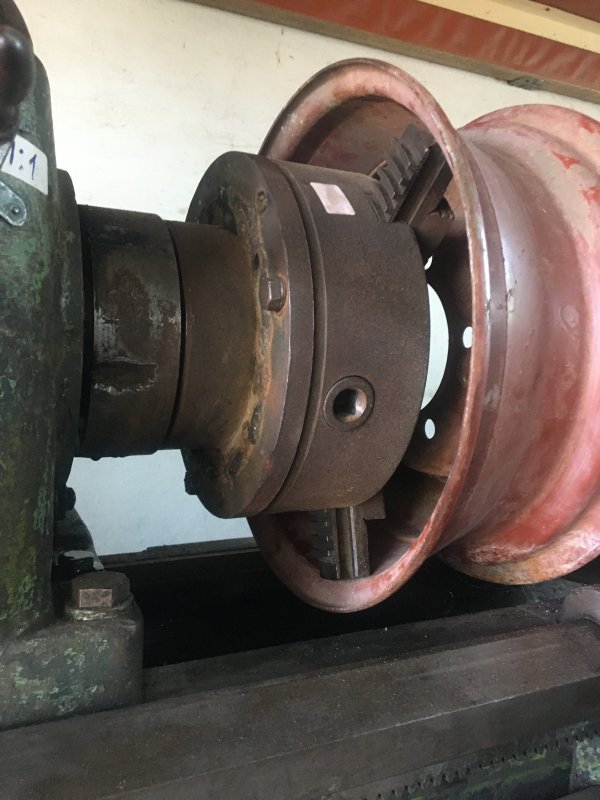

#250358 Опубліковано: 23 липня, 2020 Перший бій... ПОБЄДА БУДЄТ ЗА НАМІ!!! Ось виникла нагода пустити першу стружку. Дали завдання з УАЗівського диску зробити топку типу «мангал». Можна було і старим болгарським способом обрізати все зайве, але... 2 Поділитися повідомленням Посилання на повідомлення Поділитися на інших сайтах

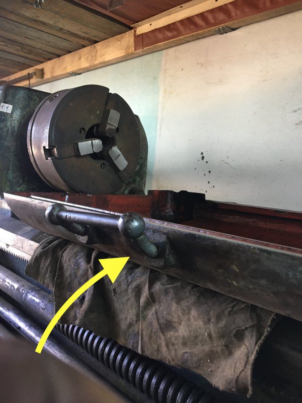

#252088 Опубліковано: 5 серпня, 2020 Буду тормоз ремонтувати, може ще щось під заміну вилізе у мене по ходу питаннячко виникло: верхня кришка чугунна, ручка на ній (стальна) дуже загнута вниз, якщо розігріти ручку до красна (щоб вирівняти) - чугуняка не трісне від розширення сталі??? хто як думає? 0 Поділитися повідомленням Посилання на повідомлення Поділитися на інших сайтах
#252091 Опубліковано: 5 серпня, 2020 а може краще зняти ручку і так вирівняти? Чи вона незйомна? 0 Поділитися повідомленням Посилання на повідомлення Поділитися на інших сайтах
#252102 Опубліковано: 5 серпня, 2020 Штіфти вийшли легко, а сама ручка не вибивається, таке враження що там різьба 0 Поділитися повідомленням Посилання на повідомлення Поділитися на інших сайтах
#252118 Опубліковано: 5 серпня, 2020 2 часа назад, NirazuNeTokar сказал: чугуняка не трісне від розширення сталі??? хто як думає? Не чіпайте її, вам потрібні зайві проблеми? 0 Поділитися повідомленням Посилання на повідомлення Поділитися на інших сайтах

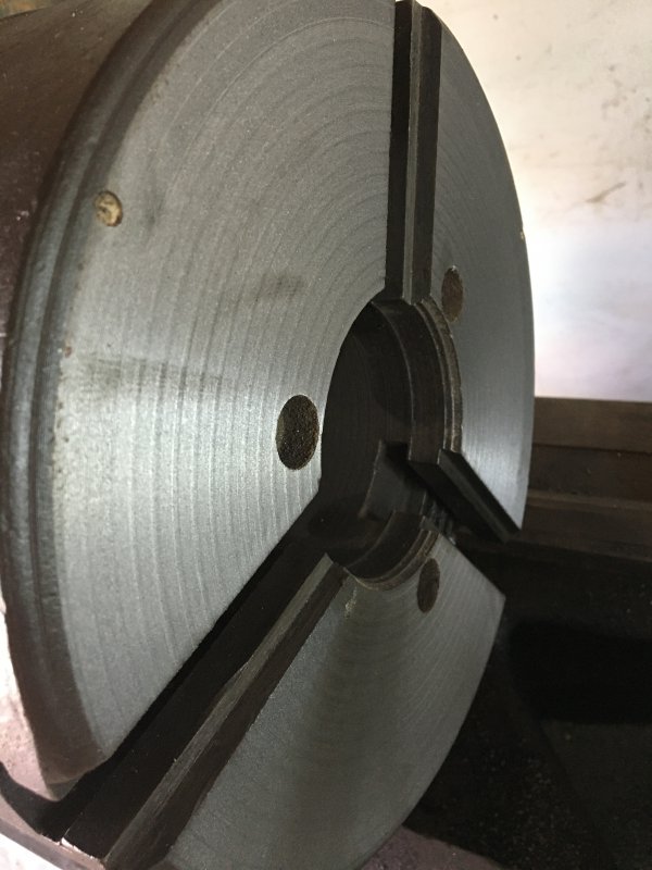

#252787 Опубліковано: 11 серпня, 2020 Думаю, освіжу патро, заодно подивлюся на чистоту обробки. А він ось що видав... 0 Поділитися повідомленням Посилання на повідомлення Поділитися на інших сайтах
#252788 Опубліковано: 11 серпня, 2020 , NirazuNeTokar написав: Думаю, освіжу патро, заодно подивлюся на чистоту обробки. А він ось що видав... Кожних 5-8мм горбичок. Мабуть це поперечна подача так підводить 0 Поділитися повідомленням Посилання на повідомлення Поділитися на інших сайтах
#252792 Опубліковано: 11 серпня, 2020 1 час назад, NirazuNeTokar сказал: Кожних 5-8мм горбичок. Мабуть це поперечна подача так підводить Попробуйте снять маховик и привод сделать дрелью или шуруповёртом (если нет авто подачи на поперечке) и тогда станет чище . Возможно вы в ручную крутили и те полосы ето момент перехвата штурвала руками. Добавлю. Плюс для более чистого торца ведите резцом от центра к себе. 0 Поділитися повідомленням Посилання на повідомлення Поділитися на інших сайтах
#252794 Опубліковано: 11 серпня, 2020 Была включена автоподача, правда от периферии к центру. Думаю в фартуке меня ждёт сюрприз и звук был какой-то повторябельный - точно какая-то шестерёнка без одного зуба 1 Поділитися повідомленням Посилання на повідомлення Поділитися на інших сайтах
#252805 Опубліковано: 12 серпня, 2020 Тогда если автоподача и через равный промежуток звук. То точно шестерня). Возможно было бы не много лутше от центра к периферии. Но ето не точно . Лутше шестерня, чем направляющие) 0 Поділитися повідомленням Посилання на повідомлення Поділитися на інших сайтах

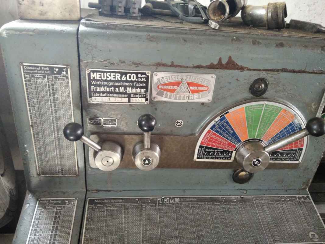

#252808 Опубліковано: 12 серпня, 2020 Я тоже запустив свій станок робота пішла так і стоіть без покраски , вспію вспію, а таперхто зна коли покрашу. 0 Поділитися повідомленням Посилання на повідомлення Поділитися на інших сайтах
#252814 Опубліковано: 12 серпня, 2020 25 минут назад, Мико сказал: Я тоже запустив свій станок робота пішла так і стоіть без покраски , вспію вспію, а таперхто зна коли покрашу. так воно і є, якщо зразу не зробити то потім і так піде. 1 Поділитися повідомленням Посилання на повідомлення Поділитися на інших сайтах
#252868 Опубліковано: 12 серпня, 2020 5 годин назад, Мико написав: Я тоже запустив свій станок робота пішла так і стоіть без покраски , вспію вспію, а таперхто зна коли покрашу. А який у вас станок? 0 Поділитися повідомленням Посилання на повідомлення Поділитися на інших сайтах
