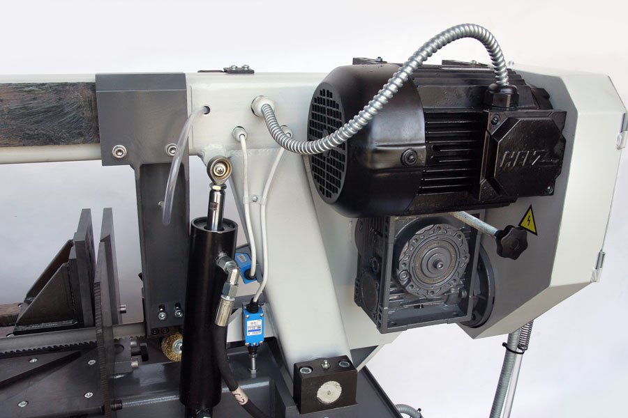

Ребят подскажите более детально принцип работы гидроцилиндра на ленточной пиле.Интересует подьем вверх чем осуществляется?Опускание под своим весом?

Игорь обьясни пожалуйта принцип действия твоего гидроцилинда.Нужен ли насос?

В процессе неспешного строительства бюджетной летночной пилы назрел ряд вопросов, которые хотелось бы задать к использующим самодельные и не только ленточные пилы:
1 Длина полотна, стоит ли вязаться к какой то определенной длине полотна? Так сказать типовой, или такого понятие как типовая длина (уже готовое полотно) не существует и продавцы их варят исходя из заказа непосредственно по факту продажи?
2 Как видут себя плавающие подшипниковые опоры? Вижу что их довольно часто применяют. Смущает то что ИМХО данный узел критичен к наличию люфтов, люфт в несколько соток на плече в пол метра либо же будет влиять на стабильность размера отрезанной по упору заготовки или же будет причиной вибраций. Помнится @igorkawa ставил распорку объясняя ее не жесткостью основания, в т.ч. данной распоркой он выбрал люфт плавающих подшипниковых опор. Не исключено что это само по себе или в том числе и было причиной вибраций.
3 Точка крепления оси вращения. Наблюдаю что самостройщики ее размещат по урезу рамы. Если посмотреть на продукцию производителя что лидирует на рынке подобного оборудования, то видим что ось вращения размещена по урезу проема, тем самым сократив плече и создав естественный противовес в виде редуктора с мотором. Так же видим "втулочное" крепление данной оси не думаю что это вызвано ценой, больше склоняюсь что продиктовано большей жесткостью системы.
Хотелось бы услышать соображения и выводы основаные на практическом применении ленточных пил.
