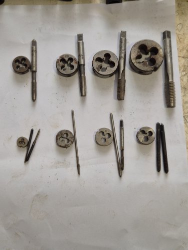

, andrysir1 написав:
А я думав це довбяк буде...
На не очень большую глубину можно и как долбяк. Смешение обеспечивается до 6 мм.
Это буду делать чуть позже, пока буду делать приспособы для плашек и метчиков.
