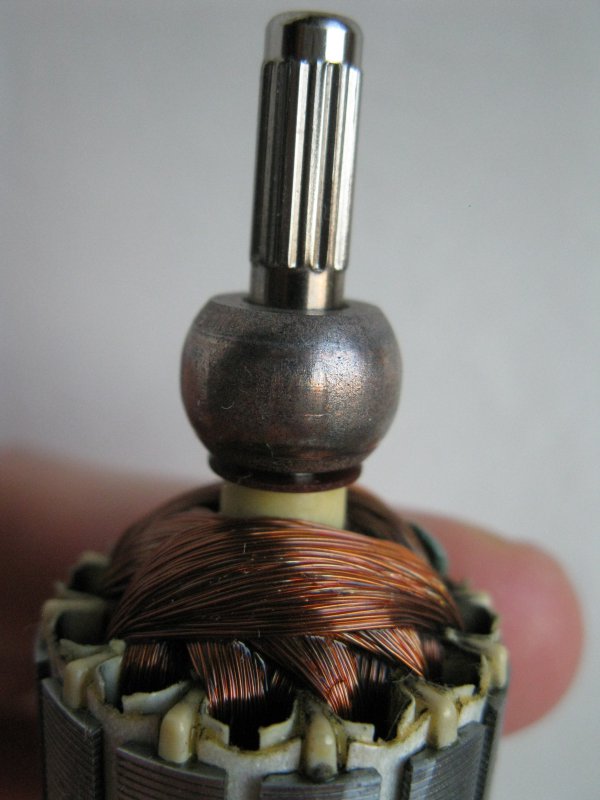

Чи потрібно чимось змащувати підшипник ковзання в блендері, фото додаю

Ця втулка має металевий колір трохи з мідним відливом.
І якщо треба, то чим? Двигуну років 10 або більше
Літол -24, або, краще сучасні консистентні змазки для швидкохідних механізмів.
Добрий день. Підшипник міднографітний, він не міститься, але можна мазьнути жаростійким літолом, бо буває, що свистить на обертах. Ви не нашкодите
Ці втулки виготовляються методом порошковой металургії,
вони просочуються маслом. Рідким.

Зазвичай я замочую ці втулки в бензині на добу, потім грію в пічці 100 град деякий час (випаровується старе масло і бензин).
Ну і замочую в новому маслі + температура.
Якщо взагалі по технології, то треба вакуумну камеру.
В вашому випадку, якщо є люфт, краще купити нові втулки і просочити маслом.

Такі речі мазаю графіткою - на пару років вистачає, а далі треба знімати і чистити. Тут не стільки масло спрацьовується, скільки потрапляє всякий сторонній бруд. Крім блендера подібні підшипники у всіх вентиляторах і т.п. - починається неприємний шум, значить, треба розбирати. Якщо шуму немає, то просто капнути "Веретеном".
З часом пливе зазор вздовж по осі - додаю тонкі текстолітові шайби, а коли зовсім великий, то знімаю і додаю вже товсту металеву.

Цікаве питання.  Взгалі-то, це пара тертя. Яка має працювати без змазки. Точніше, отой графіт і є твердою змазкою.  Зазвичай, "кашу маслом не зіпсуєшь",  Однак, не в цьому випадку.  Бо шар мастила скоріш збере зайве лайно, яке й почне працювати як  абразив.  Тож, думки розділилися ;-)

Матеріал пористий, просочений мастилом, основне змащення в процесі роботи мастилом, що виділяється з пор при локальному нагріві, графіт та мідь лише протизадирні компоненти. Аналогічно працюють металокерамічні  втулки клапанів у ДВЗ.
