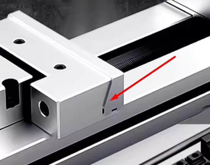

Наверное теперь такая жизнь, но стремление влезть в цену, не изменит того факта, что то, что купил @Stebium1 ущербное по конструкции. Оно поднимает, в силу того, что "дугой" стает. Вопрос насколько то критично. Мне лично - никогда не было.
#351916 Опубліковано: (змінено)
Ок, а модель с откр. винтом, QGG тоже поднимает деталь?
.... но такая конструкция- "классика жанра....." :/

обратите внимание на скос
Тоже жанр из классики ...
, Marafon333 написав:
Да поднимает, в отличии от OKG и предлагаемых Арсеном GT.
Но GT в Украине только большие с конскими ценниками.
И сами по себе громоздкие!
Все тиски у которых винт сверху выгибает дугой, у которых винт снизу поднимает губку, от физики ни куда не уйти.
А вот клиновидная губка, равно как и  диагональный винт, при нормальном креплении тисков решают эту проблему.

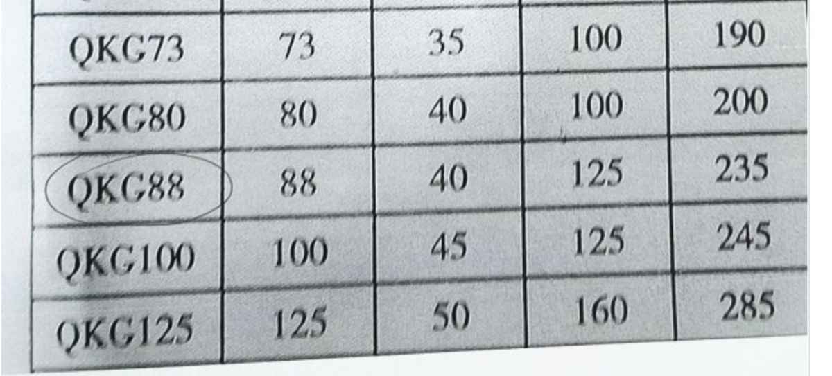

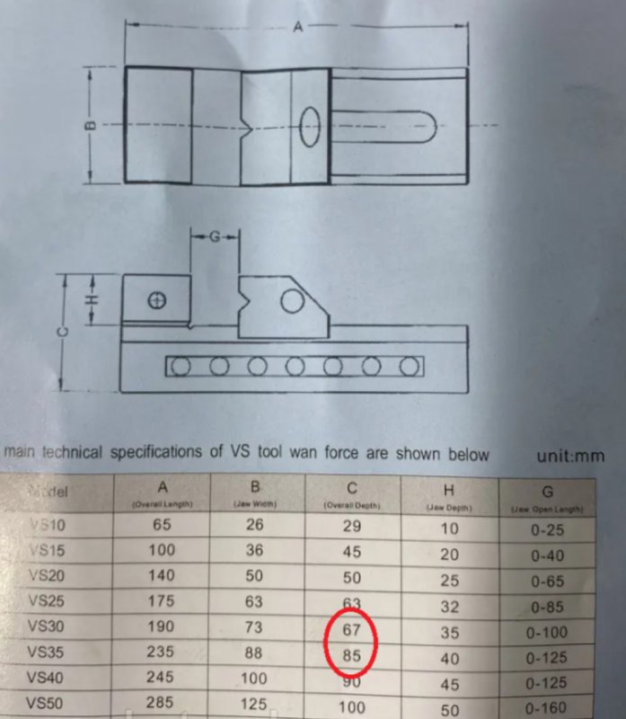

Поки вирішив брати модель як у Stebiuma- QKG. І мабуть 88 разміру.
4 години тому, Marafon333 написав:
Посмотрите их высоту!
, Stebium1 написав:
От 73-х, 14 мм разница...
Змінено користувачем Marafon333
2 години тому, Marafon333 написав:
