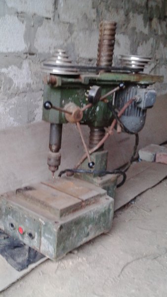

Давай з фото! Ось мій станок:
Змінено користувачем лейтенант
Добавленя інформаціі
Трохи історії цього станка. Станок виробництва 1985 р. ( так свідчать шильдики на пускачах на паспорті не була вибита дата). Як розповів продавець, що остані 15 років він не працював а стояв і ржавів в гаражі.
Купив я його без перевірки можливості підєднати не було, треба брати швидко бо в нас це рідкість в продажі і купують їх як гарячі періжки.
Ну нарешті він мій і в мене в майстерні. Першим ділом було вирішено підєднати до мережі 380В і перевірити роботу двигуна на диво після такого простою запрацював.
Працювати на таому станку без перевірки я не резикнув тому почав його розберати і перевіряти технічний стан.
З недоліків було виявлено що патрон мягко кажучи відпрацював свою і відправляється на заслужений відпочинок. На зміну йому буде працювати поляк бистрозажимний.
Дальше було виявлено що змазка в підшипниках є петворилася на варену згуженку.
З підшипниками розмова коротка замінити сучасними якісними французи.
Також замінений ремінь у звязку з тим що хтось поставив замалий ремінь і перекинути можна його тільки зубилом.
Також було докуплено оригінальний кожу.
Даний станок не являється типічний представником у звязку з відсутністю лінійки для вимірювання глубини вимірювання. Лінійка реалізована на лімбі штурвала підняття пінолі.
одним словом будем реставрувати....
