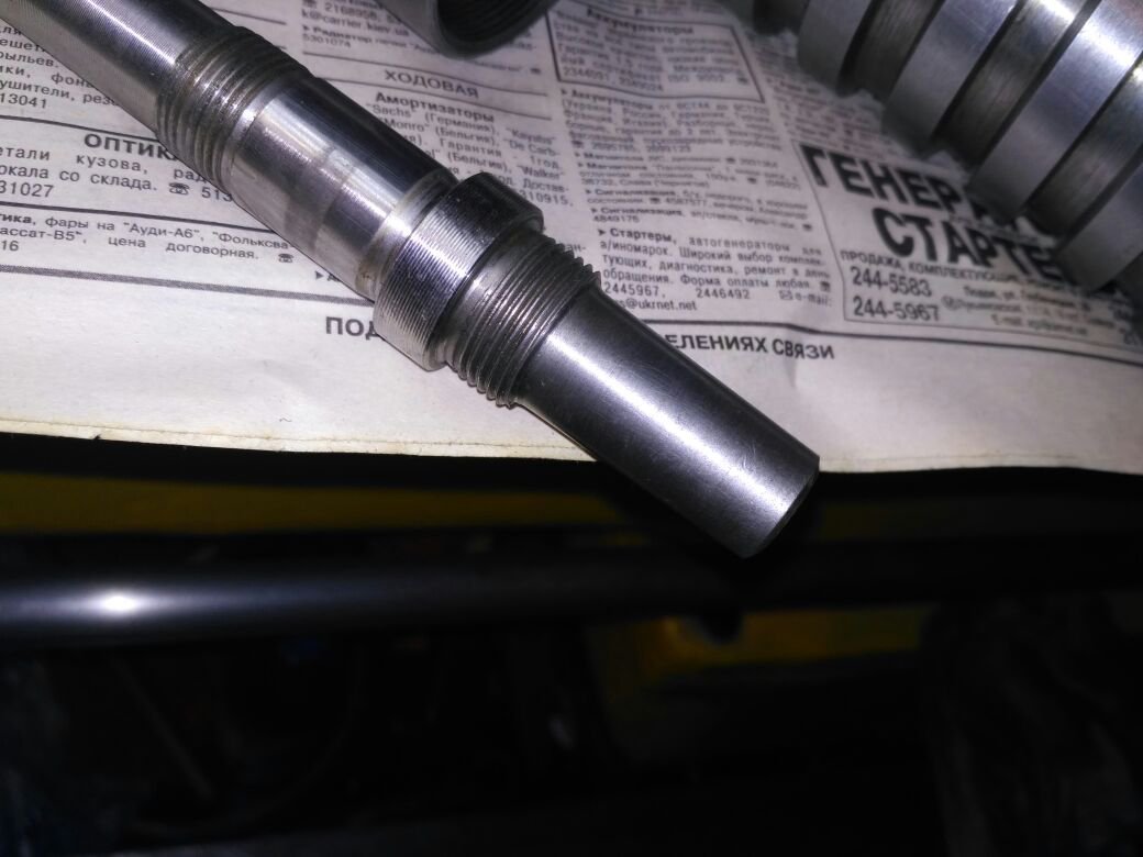

Перші досягнення:1514315192576.JPEG1514315382651.JPEG
31 минуту назад, Cергей сказал:
Перші досягнення:

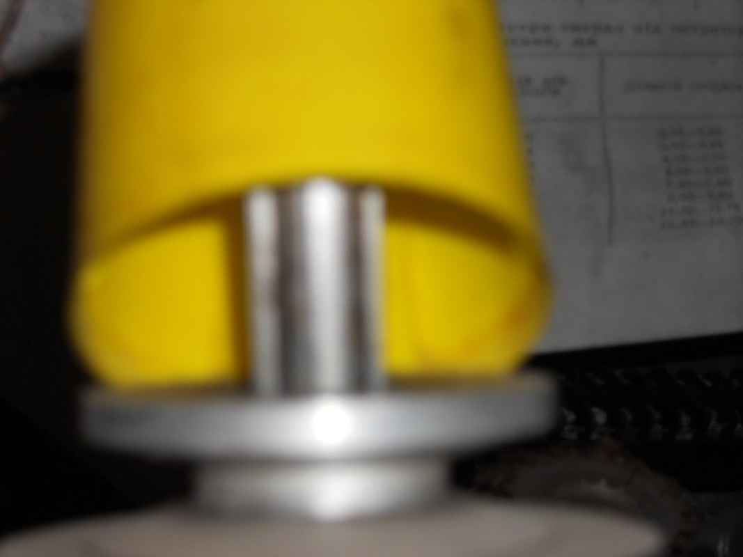

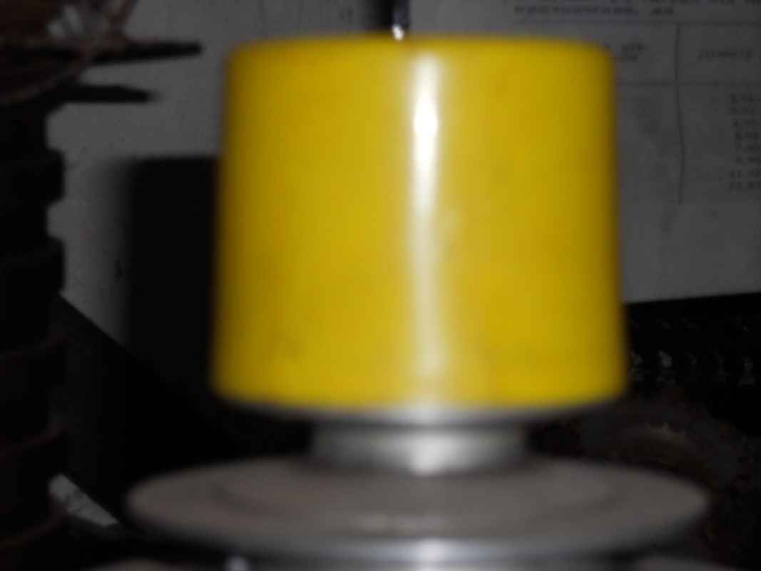

  ...   Твою  мать!   Як  в  кота  яйки!!!  Любо  глянути!   Я  зараз  сфоткаю  ноу-хау,  як  захистити  шліци  від  пиляки  і  бруду.    Із  чого  та  кришка,  не  знаю.  Валялася  під  ногами.   Приміряв,  стала  туди,  як  рідна.   Думаю,  комусь  може  згодитися.  Вибачте  за  якість,  але  сам  принцип  зрозумілий.

Шестерня підйому пінолі зношена сильно.
Змінено користувачем лейтенант
Да проходит шестерня и эта еще 20-ть лет,я б не заморачивался,ни пресс всетаки.
Це вал-шестерня, насправді. І впринципі - і з такою можна буде працювати
