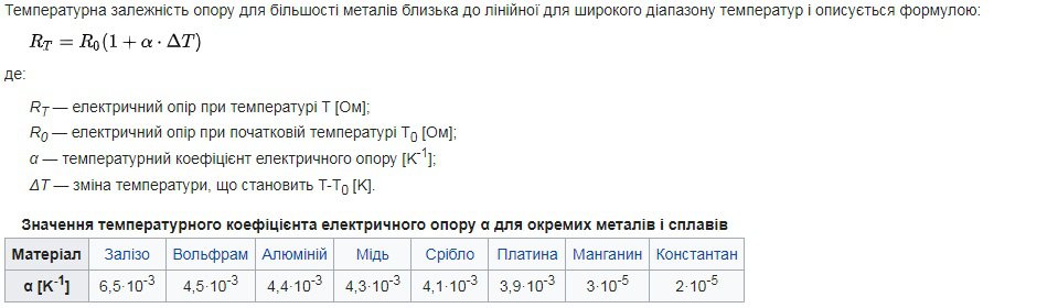

Джоуля-Ленца в широкому діапазоні температур буде замало, тому що:

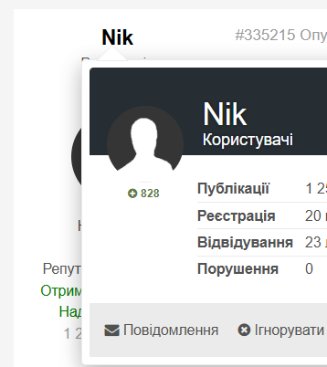

Навести на "профіль" (ім'я користувача).
Випаде пропозиція.
Надіслати повідомлення.
