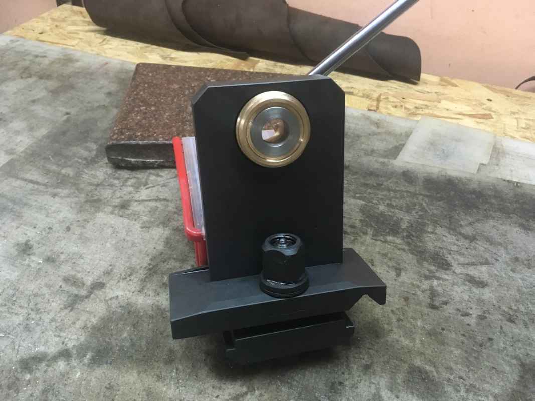

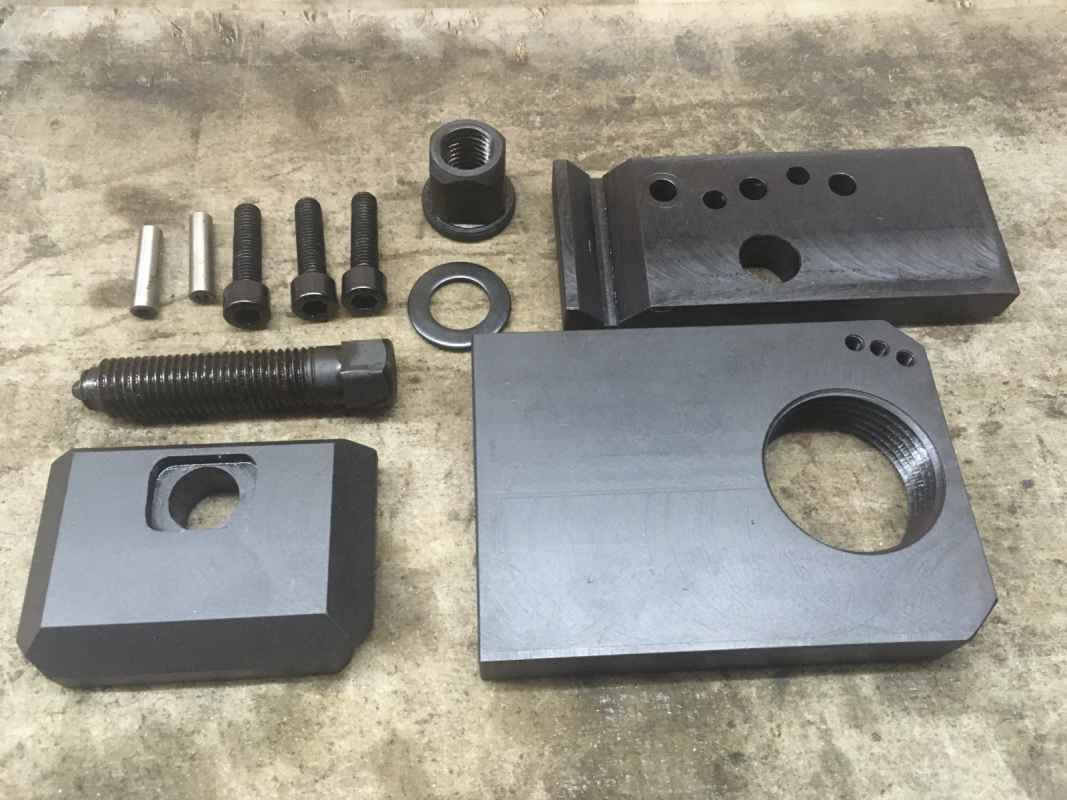

Между делом и бездельем проапгрейдил узел зажима ограничителей хода стола.
Изначально там были пазовые болты по типу УСП-шных. 1/2". Крупный шаг.
Крутить это нужно было ключом.
Гайки те прикончили задолго до меня...
Можно было-бы изготовить новые, но:
1. У меня нет такого метчика;
2. Крутить ключом как-то не очень удобно.
Учитывая то, что это оперативная регулировка...
Споткнулся об коробку с редко используемыми мной УСП-12.
А там нашлись лишние эксцентриковые зажимы УСП.
Тут же молния пробила мозг насквозь и попала во вторую коробку. В ней, как раз, лежали тарельчатые пружины разных калибров :)
Конструкция созрела моментально.
Для реализации пришлось изготовить две квадратные гайки со стороной 1". Ну и немного укоротить-доработать те зажимы УСП.
Если кто забыл как на токарном станке изготовить прямоугольную деталь - напоминаю.
Получилось так:

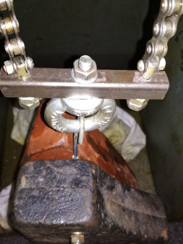

Домыл окончательно и таки подвесил ту знаменитую гирю выборки люфта.
Пришлось изготовить "подвеску" из подручных материалов.
Гиря получилась из двух чугунных противовесов от древней стиралки "Вятка-автомат".
Было очень "удобно". Окно 150х250мм и гиря 36кГ внутри. Работать получается одной рукой.
С помощью канатика и известной матери подтянул её к рым-болту. Работает. Натягивает.
Подготовил "шляпу" под покраску (и уже покрасил, но вам не покажу :) ).IMG_20190730_182419.jpg

взял всех пауков 100-летних выгнал.Не бы просто покрасить,как все правильные ремонтники.Прям как для себя делаешь.Пластиковый трубкин не переломится или оно разве не движется там?

1 минуту назад, Barth сказал:
Не переломится. Специальный он для этих дел. Ход относительно небольшой и радиус приличный.
