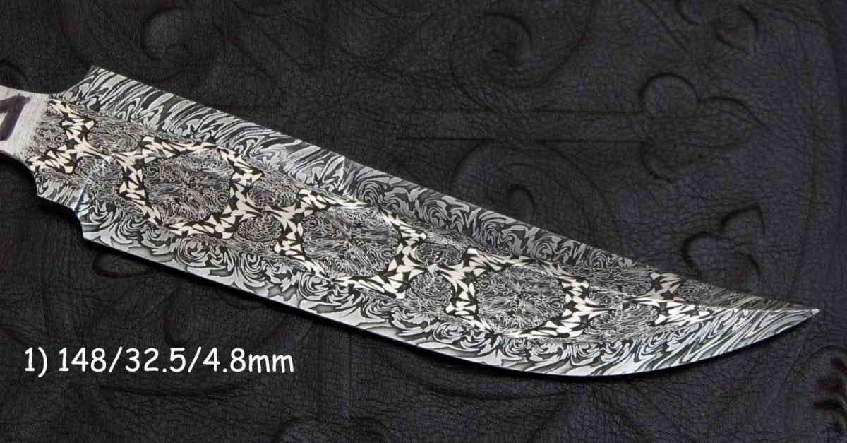

А скільки часу приблизно потрібно щоб виготовити такий клинок? І ще питання, я так розумію, що ножі не тільки декоративну функцію виконують, а їх ще можна за призначенням використовувать. За технологією зварюються шари різного металу, на скільки добре вони тримають рк після заточки?
пакети зварюються одразу на декільки клинків, весь процес -- протяжка кругляка в полоси, зварка різних пакетів, порізка заготовок,потім зварка саме клинків, відпал, фрезеровка, плоскошліфування, слюсарка спусків в чорнову, термообробка, чистова слюсарка, травлення займає від одного до двох тижнів, залежить від складності малюнків, та кількості в підсумку получених клинків.. рк тримають добре навіть дуже, якшо все правильно робити. а взагалі на стільки на скільки складові пакету на рк.

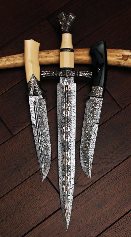

ось таки ножі майстри роблять з моїми клинками, не знаю чи їм будуть шось інакше як ковбасу різати))

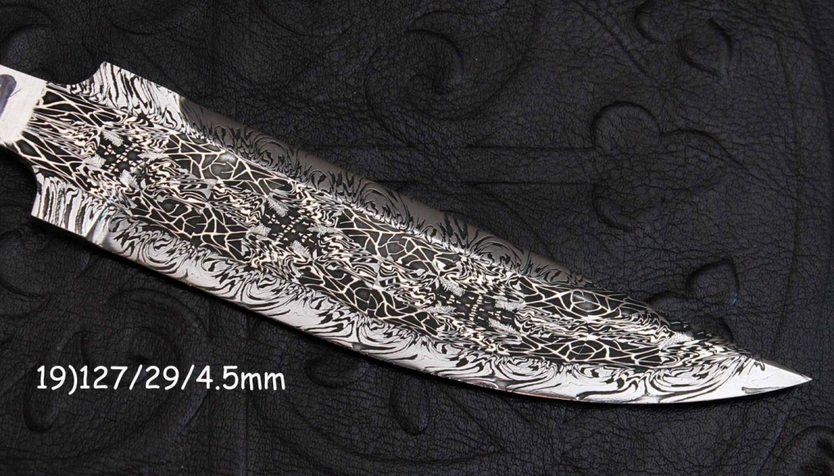

клинки,просто загледенье,подскажи пожалуйста ,если не секрет,какие стали  используешь для такого контраста?
Richard Chromý
15 марта ·
Desidiam et Invidia
type of knife - Dagger
blade - Gregory Verizhnikov
hardness - 60 HRc
length of blade - 205 mm
handle - stainless steel, 24 carat gold, ivory /CITES/
total length - 340 mm
