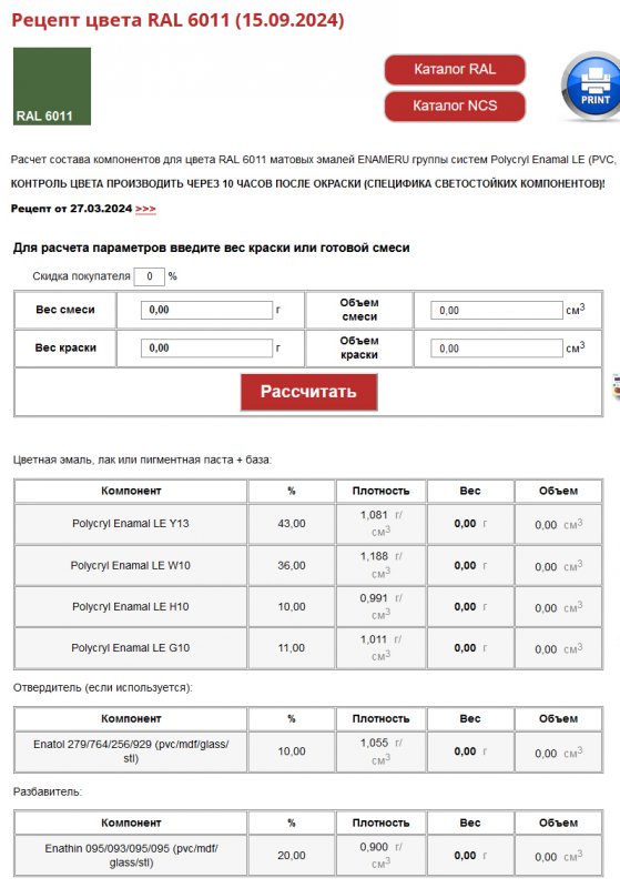

Це як з'ясувалось RAL 6011

Мій Шаудт таким пофарбований. РАЛ 6011 глянець. Фарба тікурілла міранол. Колорував в епіцентрі.

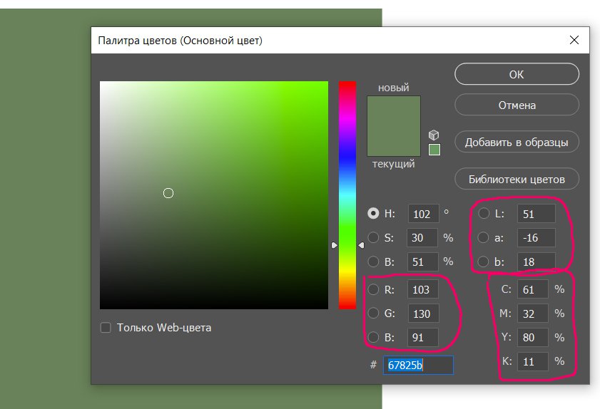

нема нічого простішого як визначити пропорції, я вже кілька разів показував - в фотошопі одразу робить різні "схеми" якими користуються, зараз організую. Але це ідеальні умови - цифра, а не реалії.
Ось в цифрі
А ось в реаліях

Якщо є фарба і вже готовий змішувати - забий їх номери, зкопіюй, слоями в фотошопі і прозрачністю слоїв можна визначити пропорцію. Я колись так робив. Але якщо більше двох кольорів то так не просто буде.
Але монітор дасть свої косяки.  Я майже все життя з графікою пропрацював, в мене графічні монітори, то після них і, ніби, геть непогані монітори - зовсім перекошують кольори.
