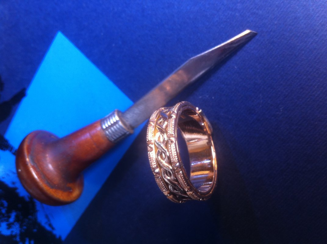

 Станок не участвовал, но для развития темы "ювелирка"  Кольцо подвижное. Основной инструмен: Лобзик и ручной штихель.

@Виктор Смирнов Привет.А такое реально сделать?
17 часов назад, ZubTech сказал:
Вполне реально, оно прикольно, но красиво смотреться не будет.Будет как на картинке. Судя по Вашему нику, можете сделать его сами, если технология не понятна, в личке расскажу.
