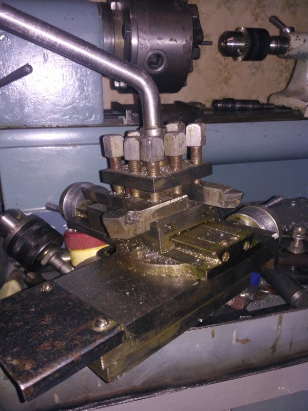

Закрепил такой на станину. Поставил патрон. Вроде ничего получилось. Прошу сильно не пинать. Кстати, резцедержатель на 4 резца.

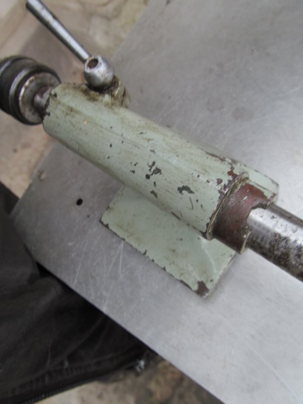

Теперь центровая бабка:
Лимб в разборе ближе:
Выкручиваем гужон:

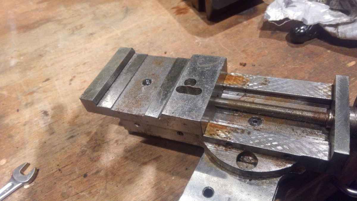

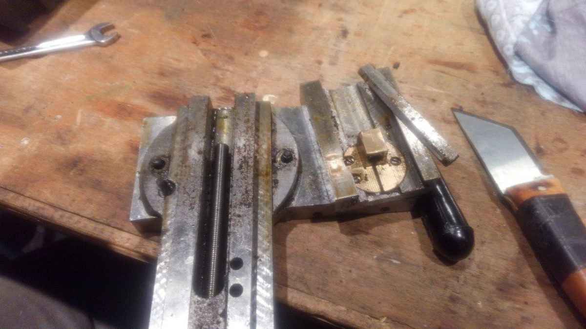

Но дальше не идёт, поэтому - в сторону. Перейдём к суппорту:
photo_2020-03-08_00-53-24.jpgphoto_2020-03-08_00-53-26.jpgphoto_2020-03-08_00-53-28.jpgphoto_2020-03-08_00-53-30.jpgphoto_2020-03-08_00-53-38.jpgphoto_2020-03-08_00-53-47.jpg
Маховички с лимбом слиплись, поэтому аккуратно страгиваем, небольшого усилия достаточно:
Но стягиваеться не начали, поэтому всё вышеперечисленное идёт купаться в солнечной жидкости:photo_2020-03-08_00-54-01.jpg

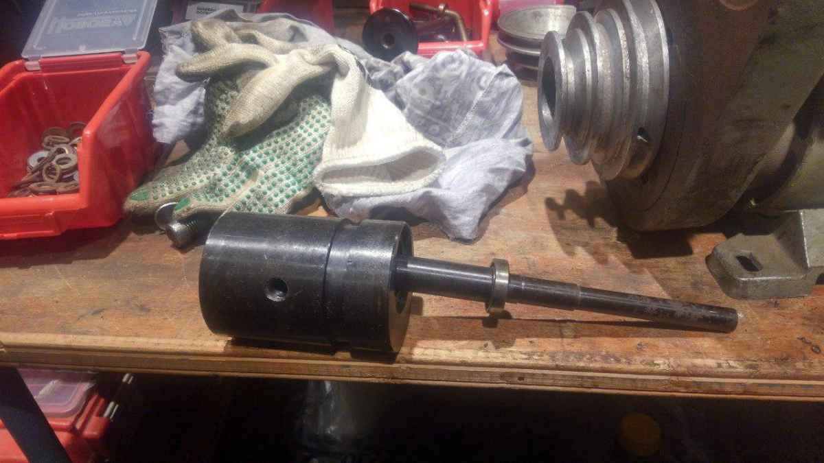

Вынимаем шпиндель.
Состояние весьма ок, масло там бывало:
Насчёт состояния подшипников мнения разделились, порешили после промывки и набивки смазкой посмотреть по биениям. Тоже в печку солярку её!

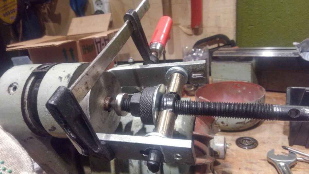

А вот с другой стороны всё было веселее:
Так как под рукой был только внутренний съемник для подшипников, пришлось по-быстрому заколхозить губки.
Для фотографии ниже понадобилось 6 рук - 5 для собственно процесса стягивания шкива и ещё одна для камеры-обскуры )

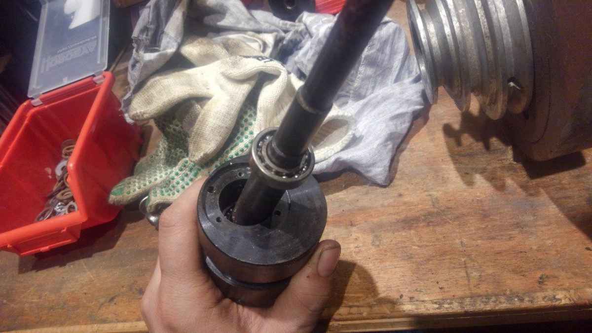

Шкив снят, крышки откручены, прецизионной киянкой вынут шпиндель с подшипниками:
Посадочное эксцентрика:
Сам эксцентрик представляет собой цельную деталь с отверстиями для смазки через канал и пресс-маслёнку в корпусе. Следов смазки не обнаружено, подшипники сухие. Подшиник со стороны плоского шкива упирается в забитую туда втулочку. Вообще внутри полно стружки и заусенцев, видимо спешили )
