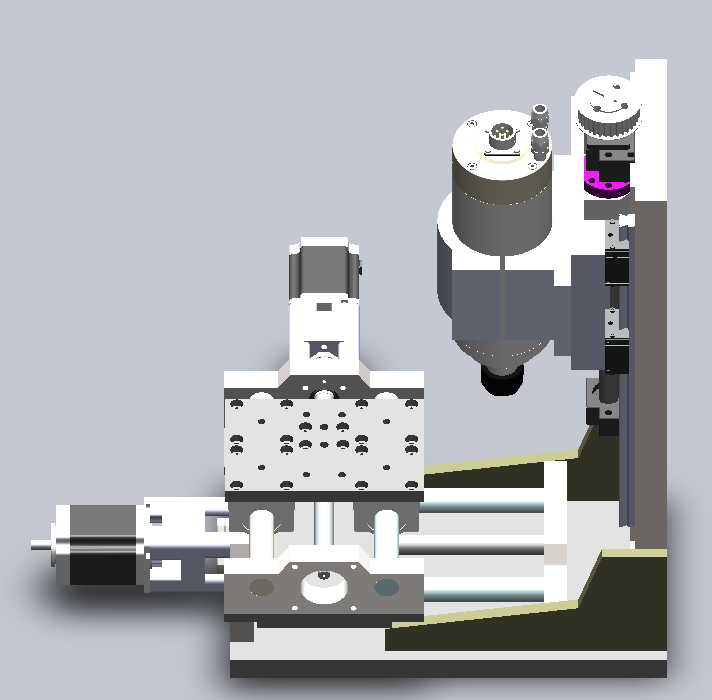

Хочу спитати поради, щоб визначитися із конструкцією станочку саморобного (для квартири, виключно для хобійного використання, але жорсткого та точного).
Колись прикупив саморобний XY стіл на круглих направляйках (хід 90х120мм, направляйкі 20мм, на фото), замоделив у solidworx щоб підібрати гвинти та посадки. Гвинти ШВП стануть без проблем, треба лише на стороні замовити обробити місця посадок. Але передивившись блог igorkawa про саморобний ЧПУ - наче ті круглі направляйки - не дуже добра ідея.
Тож питання ось у чому, може краще продати ту залізяку, і одразу замовити деталі із 20мм листа під щось більш жорстке та з мінімумом поверхонь під обробку та під рейкові направляйки (https://grabcad.com/library/mini-mill-gx-2) бо все одно усі роботи замовляти на стороні? Чи я погано уявляю собі бюджет такого замовлення (перечитав тему про DroneCNC)? Скажемо я розраховую на маленький станочок вагою до 100 кг, тож окремі деталі невеличкі, металу на 2-3 тис грн. Скільки за довідником Стеля може коштувати обробка пластин під рейкові направляйки та посадки для зєднання частин? Та який шанс що отримані деталі можна вдома зібрати не маючи свого станочного парку для доробки? Якщо рейкові направляйки =дорівнює= точності посадок у декілька соток =дорівнює= повірочна плита, кутники, шабровка, то краще мені за це не братися і зупинитись на тому що є на циліндричних направляйках.

Вы сами ответили на свой вопрос. Жёсткость и круглые висящие направляйки, имхо, не самый лучший выбор. Рельсы нужно, на крайняк круглые на опоре.
Из этой Вашей конструкции видиться мне "конструкция выходного дня", в виде приспособы на стол фрезерного станка, для 2D ЧПУ фрезерования пластика или цветнины, типа ЧПУ координатного столика. На верхнюю пластину моститься типа плиты УСП, и вперёд. Пытаться на её основе сделать полноценный станочек ? Тут будет больше проблем, чем делать с нуля. Впрочем, это моё ИМХО.

@executer Доброго дня!
На жаль, використання сього столика для жорсткого і точного фрезерування не є добра ідея:
1) допуски на посадках кареток від 2 до 3 соток від виробника;
2) жорсткість через точковий контакт буде далеко не найкраща, принаймні в кілька разів нижча від жорсткості hiwin;
3) допустимі навантаження суттєво нижчі;
4) час життя при збільшенні навантаження знижується в кубічній залежності. Це легко собі уявити з того, що кульки вминатимуть собі канавки у валу, і чим більше навантаження - тим суттєво швидше формуватимуться канавки.

ИМХО, не морочте себе голову. Собирайте что есть. У меня 1200 мм в своё (далекое) время на таких-же направляйках висело. И ничего, пресс-формы с того станка до сих пор работают.
Тем более крестовый стол хорош тем, что можно ось Z практически из чего угодно сделать.
Вы сделайте, запустите, поработайте, а там видно будет.
Ваш крестовый стол с такими маленькими ходами - люминьку грызть сможет, потихоньку.  Где может быть зарыта собака-так это в корпусах линейных подшипников: подшипники там стоят с зазором, в сумме, из восьми подшипников накапливается хороший люфтец. Выход: корпуса разрезать и стянуть винтами.
Если надумаете продать стол и делать станок самостоятельно, можно спроэктировать его так, чтобы он состоял по-максимуму из плоских шлифованых деталей. Листы порезать хоть на фрезерном НГФ, хоть болгаркой, плоскую шлифовку найти не проблема.

Вам щас грамотно обоснуют, что и люфт там шо рукавица. И круглые направляющие не айс. И вобще вам нужен 67к25.
Наберите в ютубе "diy cnc router", посмотрите как народ на каретках от мебели станки собирает и что на них делают люди.
Тут главное уметь и хотеть делать. Те люфты на таких длинах как у вас, что есть что нет.

Мав надію що зараз напишуть що знайти майстра зі станочним парком і хто "робить гарно" - то не проблема і можна обійтися двома-трьома цінами металу на його обробку. Але тут як не проектуй найпростіші елементи - рейки кріплять зазвичай впритул у куточок, а не на поверхню, щоб прямолінійнісь станина тримала - то треба хитро шліфувати - при тому що на стороні можуть навідь поверхню криво шліфанути, перетягнувши кріплення до столу.
За своїми можливостями розумію що краще зробити те що є, малою кров'ю. Бо як буде клинити направляйки - то вдома на колінці це не виправлю. І потім, можливо, зробити вісь Z на рейках, одночасно підшукавши майстра з потрібним обладнанням (чи може готова вісь дешевша буде ніж на замовлення).
Із обладнання є плити УСП, стійка з ИЧ - наче щоб зібрати рівно вистачить, а виправити помилки - ні.

Сейчас по компоновке шпиндель почти никуда не достает, следует повернуть стол чтобы более длинная ось ходила в плоскости колонны (от меня-ко-мне на картинке), а более короткая - от-к колоне? Понятно теперь почему так на всех фрезерах располагают оси)
Если по короткой оси шпиндель не будет доставать - тогда нужно подкладку под кронштейн предусматривать?
зачем растягивать?
После поворота осей (длинная от меня - ко мне; короткая - влево - вправо) так сделать не получится (я так понял Вы имели ввиду неподвижный портал висящий над осью).
По поводу того что не достает шпиндель - то посмотрел много реализаций консольных - везде делают вынос. Можно его сделать с поворотом головы заодно, чтобы не бесполезный вес был.

Поки чекаю на двигуни, потрішки доробляв кріплення. Також на форумах мене переконали що кульки по круглих направляйках - то зовсім не на довго. Тож замовив латунні із графітовим наповнювачем на заміну. У мене довжина ходу смішна, тож основний (і єдиний?) недолік втулок ковзання - мала швидкість для мене буде не актуальним. Розумію, що при великому навантажені і вигині круглих направляйок - буде клинити.

Прийшли підшипники ковзання бронзові графітонаповненні. Доволі якісні. Шангелем усі діаметри однакові, люфт на опорі десь на межі почуття.
Почав збирати усе до купи. Виявилась одна опора алюмінієва з отвором у +0.7 мм. Тобто підшипник ковзання там бовтається навіть на максимальному зажимі. Полікував вкладишем із мідної фольги 0.3 мм.
Під час збирання виплили косяки із алюмінієвими опорами. Окрім того, що одна була з великим отвором під підшипник (описав вище) то ще й висоти центру гуляють. Зараз якщо затягнути усі гвинти - то клине намертво направляйка. Скоріше за все, треба розябрати і перебрати опори на пари з однаковою висотою, я їх перемішав після розборки, тож може вони просто із різних партій. Як не зійдуться у пари - то кращій варант - то поміняти поодинокі на довгі спарені опори як оці https://cnc.prom.ua/p21755787-zakrytyj-linejnyj-podshipnik.html
Круглі рейки у мене параллельні, тож з довгими направляйками максимум буде перекос горизонталі, який можна лікувати підкладками. Звісно, якщо вісь отвору параллельна основі у китайців, бо таки допуски у отворі посадки підшипника вони вочевидь не просто так роблять (
Поки що які висновки зробив:
1) залишати допуски на регулювання. деталі мають триматися на болтах і терті а не на посадках. Бо наробив щільних посадок під гайки ШВП - то вже висоту гайки неяк не відрегулюєш окрім як підкладками під опору.
2) Розміри у китайців грають дуже. Тим паче ти, що не заявлені ніяк (виступи на основі алюмінієвої опори)
3) Кріплення екзотичне краще не закладати. Бо думав довгі гвинти М4 з довгою різьбою можна у сусідньому гастрономі узяти - ні, лише металвіс, по ціні золота та ще й не у наявності. Подумавши трішки з дрелькою і мітчиком вдалося замінити кріплення на пари стандартних гвинтів.
