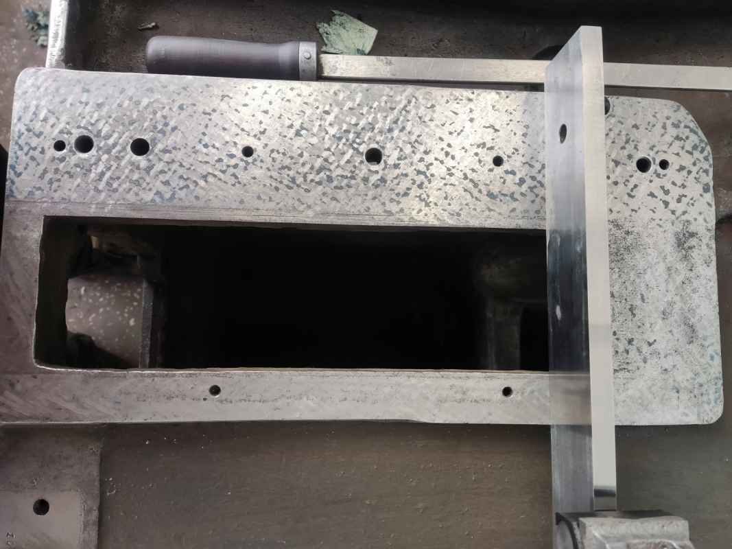

Дійшли руки і до геометрії. На верхній частині тумби є 4 опори під колону і дві під призми направляючих поперечки. Призми з'ємні, на 2 костилях кожна. Поки призми зняв на шліфовку виявилось що загальна площина на всіх площадках відсутня і є гвинт, хоча присутні були сліди шабрування.
Після всіх замірів гвинт склав 2 сотки, що не припустимо. Площинність міряв вздовж рівнем, впоперек рівнем через лінійку. Потім лінійність вздовж контролював оптичною лінійкою. Прикро було коли плити 600*450 не вистачило). Зупинився коли гвинт склав до 2 мкм.

, dreadfull написав:
Интересный уровень
