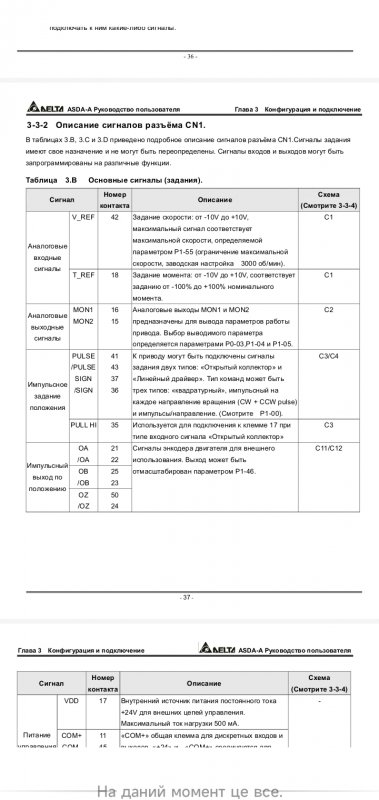

значить так , є в наявності mesa 7i96 і delta asd a2 (400ват)
і так крок перший живлення - підєднано серва в тестовому режимі крутить.
далі підєднав із mesa step+ step- dir+ dir-  на піни серви /pulse (43) pulse(41) /sign(36) sign(37)
Кнопку пуску приводів підключатимете? Якщо ні, то змініть параметр 2-51 в одиницю і привід вмикатиме мотор автоматично при поступленні живлення. Якщо через кнопку, то подключайте кнопку на вхід DI1.,згідно схеми підключення вхідних сигналів а пар 2-51 ставте в "0", і коли кнопку нажмете, привід ввімкне мотор. Далі виставте режим роботи по положенню, якщо до цього не виставляли. Для Вас це Pt. Пар 1-00 має стояти 002( а якщо логіка позитивна, то 102), пар 1-01 має стояти 00.  Перезагружаєте привід, все, привід має працювати від компа на маленькій швидкості. Мотор відєднайте, бо треба налаштовувати кроки і редукцію.  Далі складніше..., настройка під станок.
По месі і її настройках з лінуксом не підкажу, не працював ще з нею. Розпаюйте кабель підключення привода до компа і скачуйте програму для настройки. В цій програмі працювати дуже зручно, параметри можна міняти " на ходу". + хороша автонастройка.
5 годин тому, andrysir1 написав:
О велике дякую , бо цей 9-пін (Dl 1) не давав мені спокою , якщо я його не підключаю то мені не потрібно подавати 24в на розєм CN1
 Так, спробував , працює , 24в - не подавав.
параметр 2-51 в моєму випадку не змінюється , не реагує на ніякі символи ,
змінив параметр 2-10 на одиницю той що відповідає за Dl1, через месу вже можу обертати двигун ліво ,право, велике дякую andrysir1 за поштовх у правильний напрямок

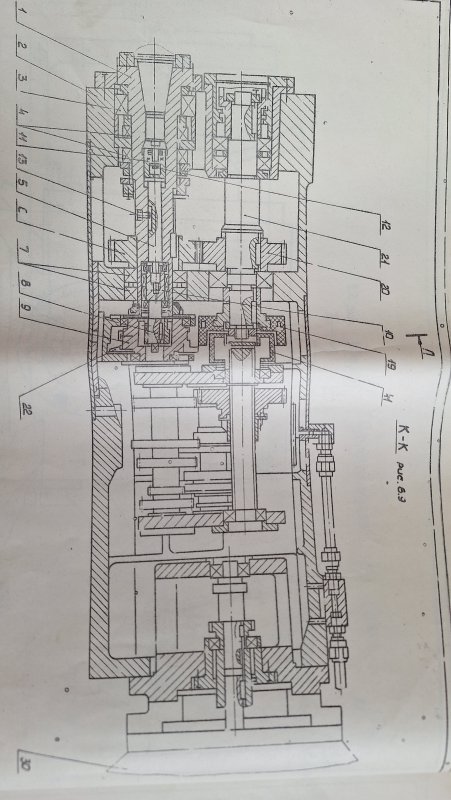

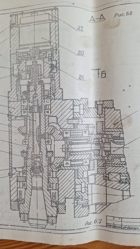

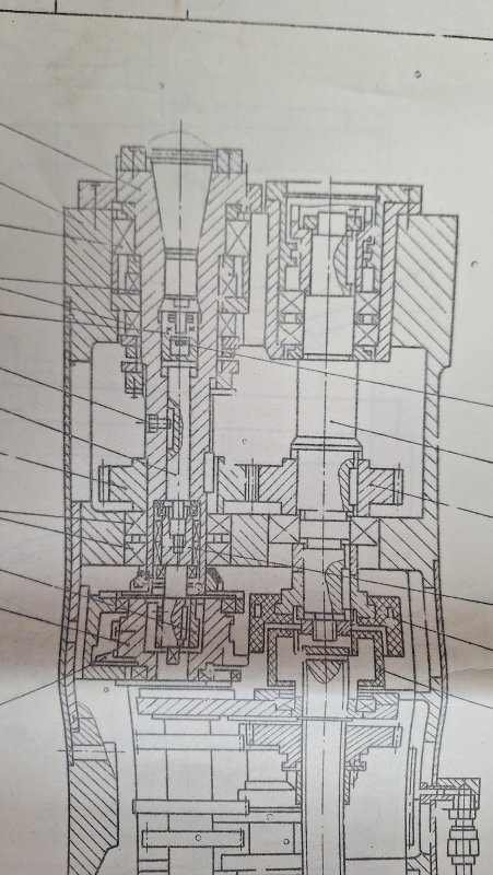

Я не розбирав цей вузол, але думаю повинно бути в паспорті намальовано, гляну якщо треба
11 година тому, jenkins написав:
Буду вдячний

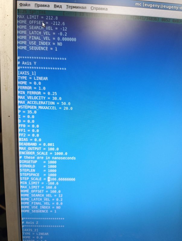

Ок, гляньте по можливості
Таки забув...
Файл "ini" вашої машини.
У відповідної висі:
STEP_SCALE = (мінус, якщо потрібно). Змінює напрямок фізичного руху.
ENCODER_SCALE = (мінус, якщо потрібно). Змінює напрямок відліку в "показометрі".
Якщо щось не вийде - переналаштуйте ваш підсилювач і потім розберіться з тима +/-.

На скріні від @Одессит є параметр Homeoffset-- це значення позиції датчика дому. Поставте там 300 наприклад, а також вкажіть правильні значення софтлімітів, вони визначаються відносно нуля і активуються після ховмлення. Оцей паралелограм на візуалізації якраз і показує робочу зону ходів станка.
Або Min_ limit- поставте "-300.0"
Max_limit "2.0"
