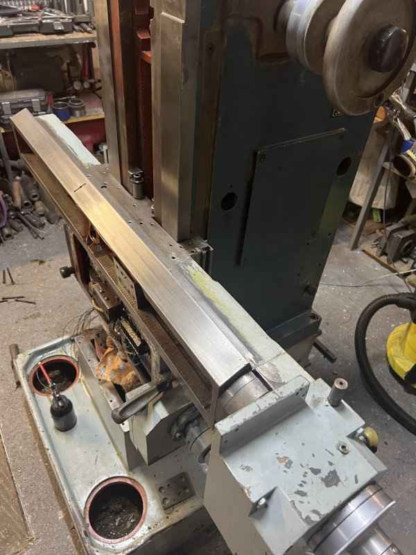

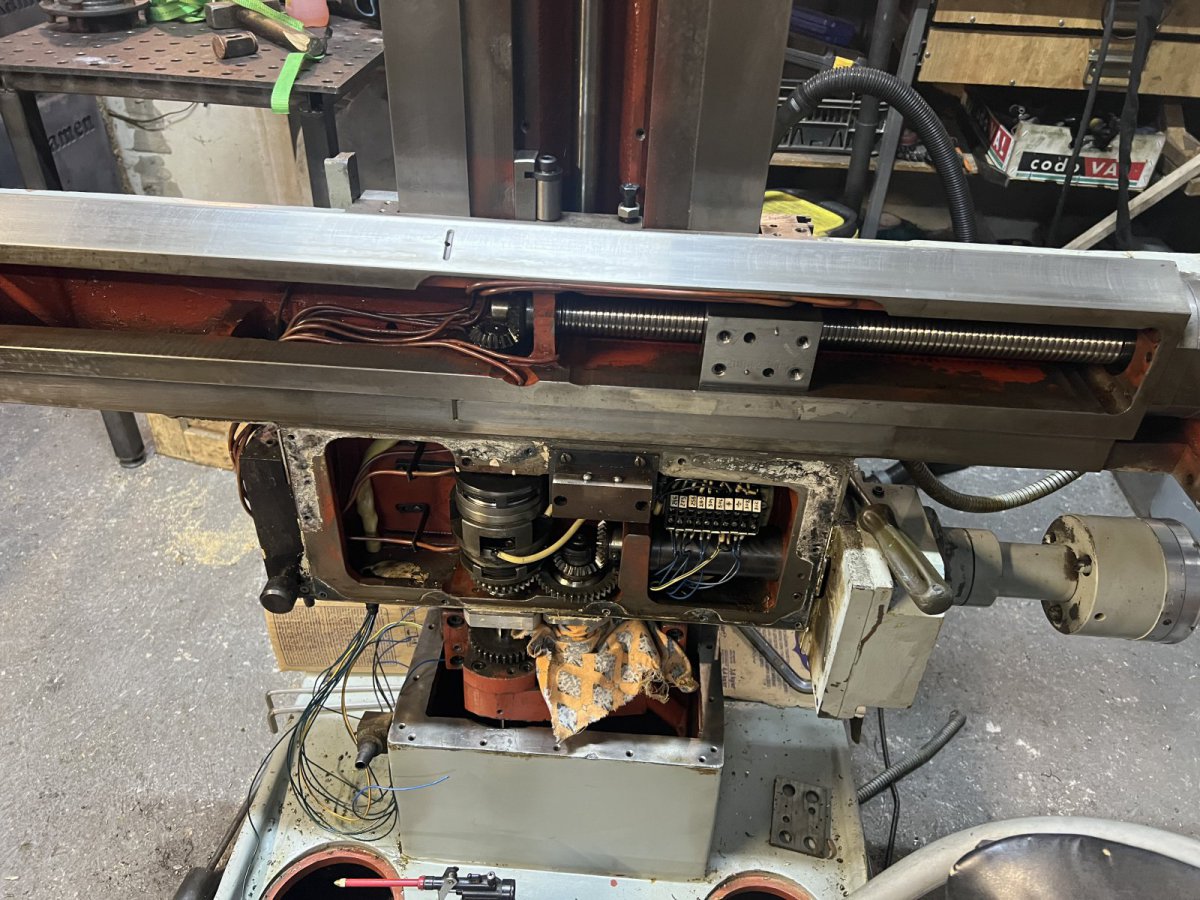

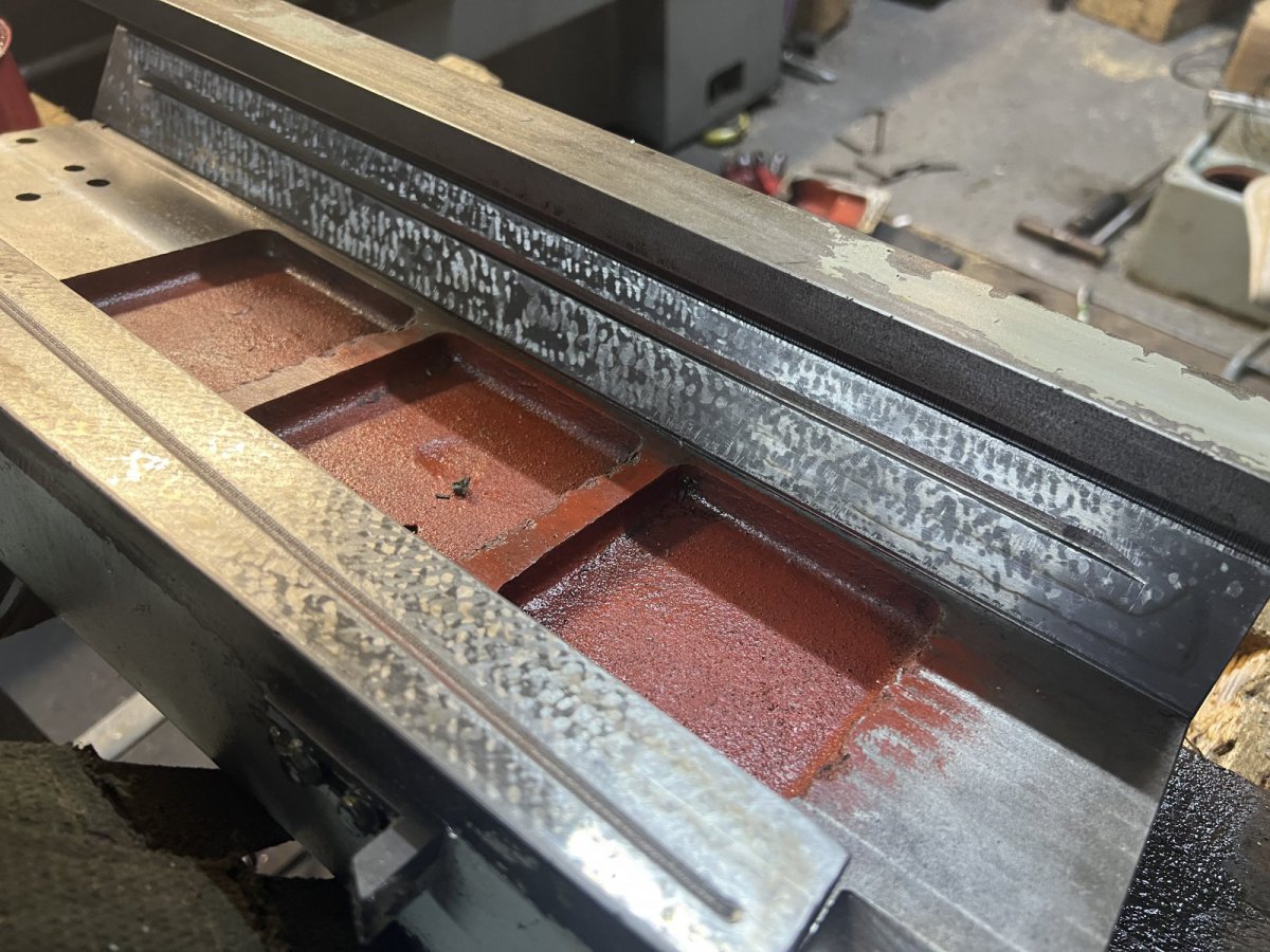

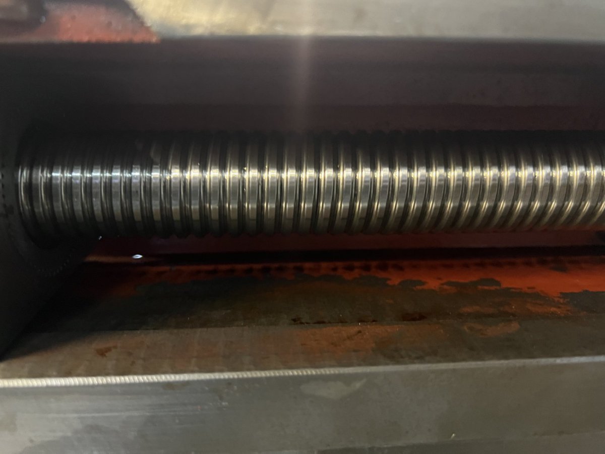

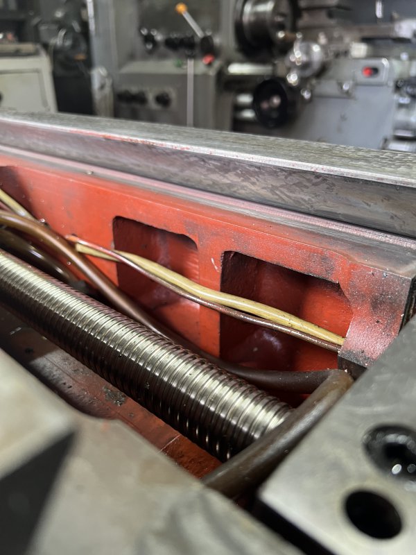

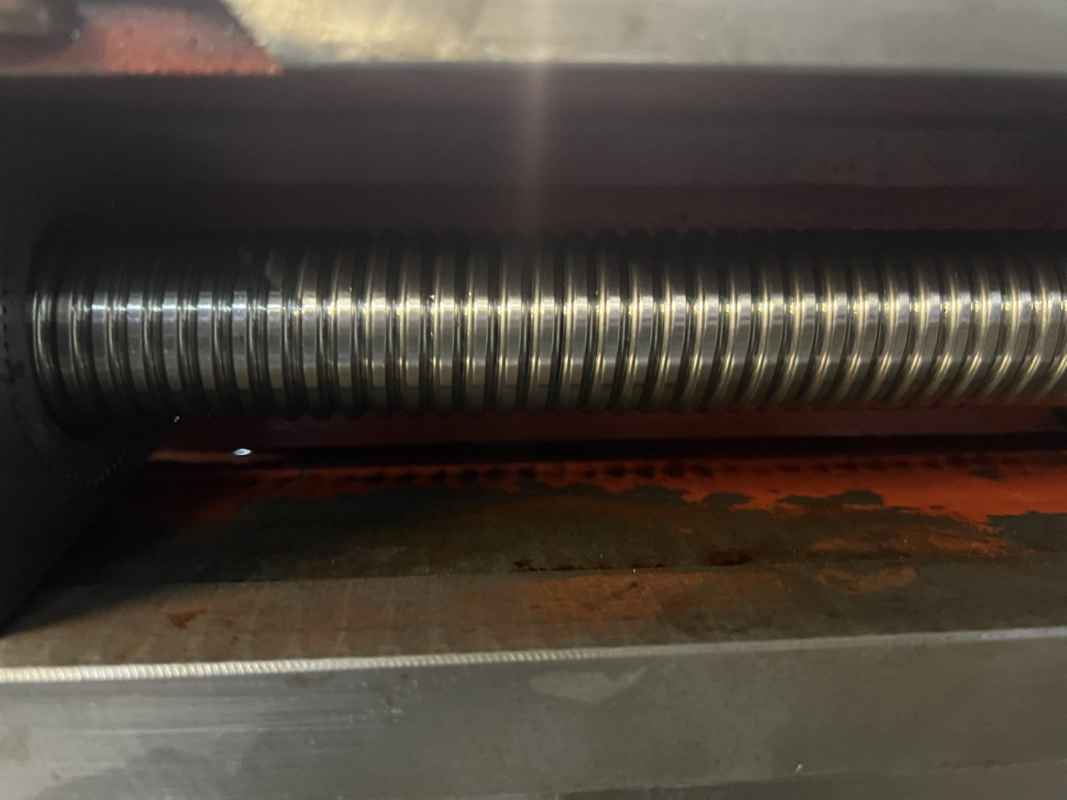

Мої вітання , появився в мене фрезер 6720 вф2 геометрія в гарному стані але без рідної електрошафи.
Виникає дуже багато запитань , основні на сьогодні це ставити серваки (до яких я більше схиляюсь) , чи залишити стандартну схему на одному двигуні і магнітних муфтах .
якщо ж все таки його чпу- зувати то на скільки доцільно і взагалі чи шось толкове з того вийде ?
Додам що станок на заводських шгвп та лінійках
