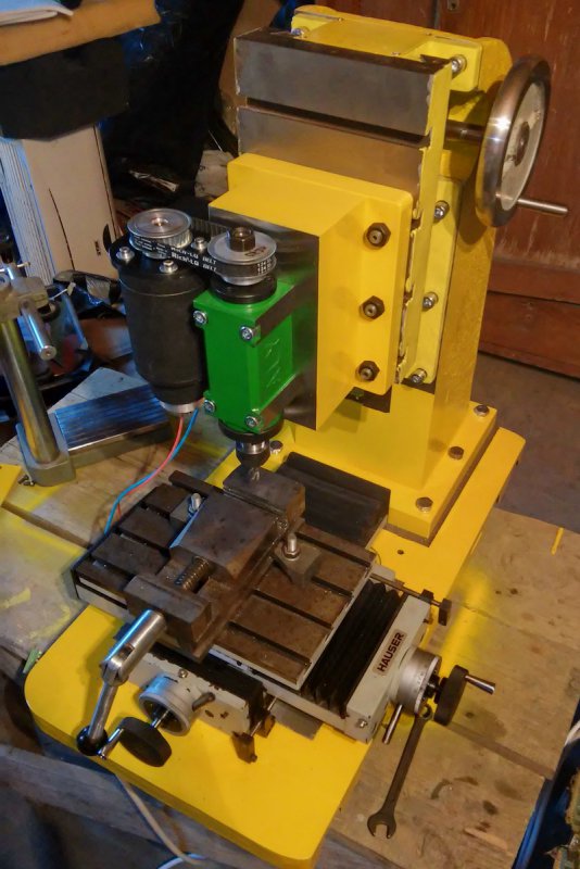

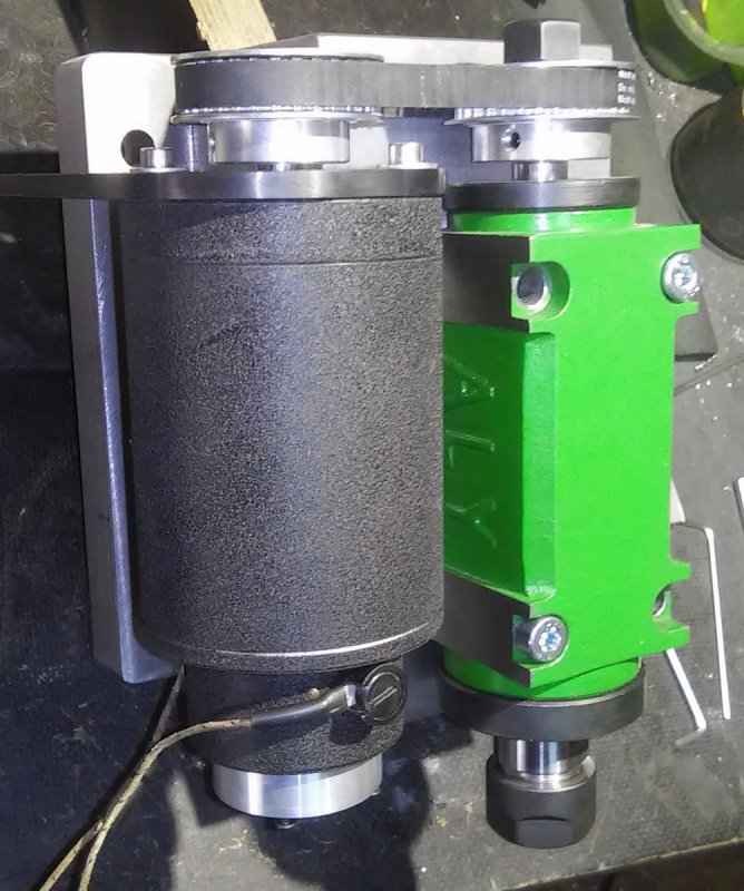

Итак, кронштейн готов и мотор установлен.
Завтра покраска грунтом всего чугуна.
@Karmadon Сергей, мне кажется что скоро вы обнаружите что оборотов на шпинделе многовато, а мощи на низких маловато),  этот мотор работает без проблем на напряжениях до 60вольт, поэтому если сделать шкивами редукцию, скажем 1:2.5 то так будет лучше  для ваших задач. Управляющий мотором ШИМ с обратной связью с тахогенератора для стабилизации оборотов под нагрузкой при таком напряжении питания, - и имеете более-менее универсальный для работы диапазон оборотов на шпинделе.
(я знаю ваши аргументы, но так же знаю и чего вам захочется после начала эксплуатации станка :) )
Спасибо, Игнатьич. Оно так и задумывалось изначально, но по ходу дела появились непреодолимые трудности и пришлось выбрать компромиссный вариант. Но я оставил место для маневра - и шкивы несложно заменить и даже другой мотор установить.
Так что, поработаю на этом и если не устроит, то буду модернизировать.
Тест "первая стружка" пройден успешно.
11
8 минут назад, Karmadon сказал:
Поздравляю Сергей! Ваши возможности в металлообработке теперь ощутимо расширились.
Симпатичный получился станочек. )
Спасибо, Игнатьич!
Итак, о тесте.
В тяжелые режимы я решил пуститься сразу смело.
Квадрат двенадцатый свел в поединке я с трехпалою фрезой десятой, родом из Китая.
Примерно миллиметр суровой стали китаец грыз, почти не напрягаясь, лишь стружка раскаленная в бою летела в грудь мою могучую, впиваясь намертво в чипмейкерскую кожу.
Мотор приятно удивил, отмел сомнения, менять не стану, он хорош.
Едва заметно скинул обороты, но не критично для такого боя.

@Karmadon, Мої вітання і поздоровлення з першою стружкою. В мене таке відчуття, що верхній штурвал потребує додаткової опори, точніше вал біля штурвалу. І можливо штурвал трохи більший в діаметрі, це коли потрібно буде всверлюватись в деталь буде відчутно.
 Загалом верстат "феншуйний" 9_9:59e4e9a13b46d_winktekos:
, Ігрек написав:
Дякую!
, Ігрек написав:
Він 180мм в діаметрі, обертається дуже легко.
, Karmadon написав:
Конструкція досить жорстка і виникне бажання працювати з великими сверлами, фрезами, а не тільки пруток 12 тоненьким "пальчиком" зфрезеровувати. От тут і відчуєте цю необхідність.
Доречі, Ви шпіндельну голову на супорті якось штифтували, чи тільки на болтах в Т-пазах прикручина?
, Ігрек написав:
Ні, не штифтував. По хорошому тре було б і колону заштіфтувати, але не склалося.

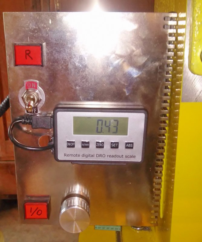

Блок живлення - готов.
Панель керування - готова.
Линійка (знов чекав півтора місяці з Китаю б... с...п...) - встановлена.

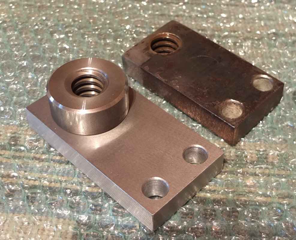

Також купив нову гайку, бо існуюча мала люфт близько 4мм :)
Довго думав як її зробити і тут несподіванка - є фірмочка, котра торгує різними комплектуючими (гайки, вали, ШВП і т.і.), сталева версія гайки 170 грн. Бінго!
Завтра сфоткаю.
