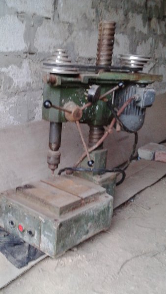

Раз пішла така забава покажу і свого дракона! ?. Станком задоволений дуже!!! Правда прийшлося над ним посидіти та це того вартує.

Завершив відновлення свого станка.
Що було зроблено?
1. Заміна всіх підшипників.
2. Шліфовка посадочного конуса.
3. Знаття старої фарби і фарбування молотковою.
Змінено користувачем лейтенант
