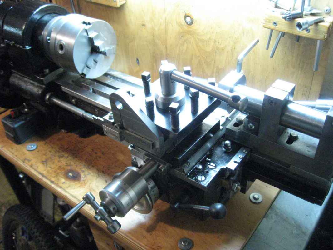

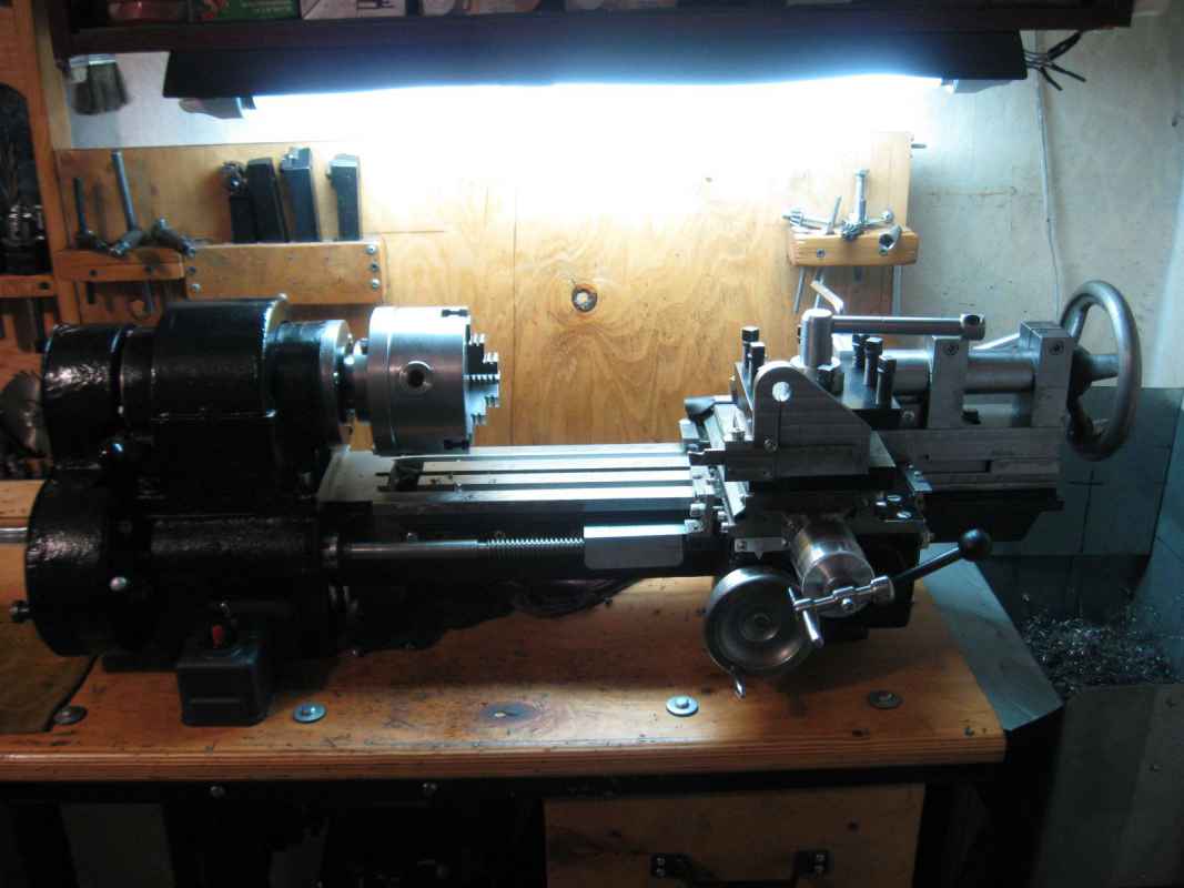

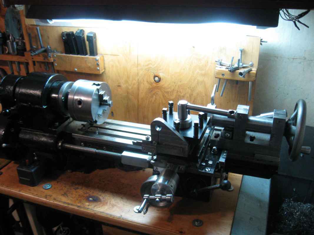

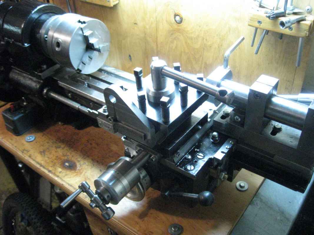

ох я со своим ТВ-16 собаку сьел....пока не вывел на орбиту....
\, но зато сейчас - отрезаем сталь ст.45 до диаметра 50 обычным резцом, свыше - тангенциальным (он на фото есть)  если совсем много надо отрезать (70-90) то на обратных оборотах ФРЕЗЦОМ ( отрезная фреза, доработанная на державке), поэтому могу скказать ЕСЛИ есть желание то и ТВ-16 может работать и МН-80.
но дальше пойдут "НО" -
-если доводить станок желания нет и надо работать "с коробки" - не убитый ТВ-16 (мн-80) не найдете!!!
-если найдете восстановленный (честный) ТВ-16 / мн-80 работать он будет лучше чем китайцы однозначно, но более громоздкий ибо как правило силовая устанока (гвигло и контрпривод) под  столом, и поетому если жена нагонит из спальни - быстро ретироваться со станком не получится))))
поэтому, чтобы наиболее точно что-то Вам предложить, Вы должны наиболее точно раскаазать, как тут правильно заметили коллеги,  всетаки что планируется точить? это первое и второе - это будет мастерская отдельная или всетаки жилой дом - это имеет значенние  ибо привода ремни / шестерни  звучат  совсееееем по другому....я например после 22.00 автоподачу не уключаю - шумят шестерни (капролоновые еще не сделал) зато  спокойно себе точу мелоч  ибо вся кинематика на ремнях и бесссшумна, за стеной спит  спокойно жена, и судя по тому что по утрам  дает без скандала - видимо действительно шума нет...)))простите за подробности...
