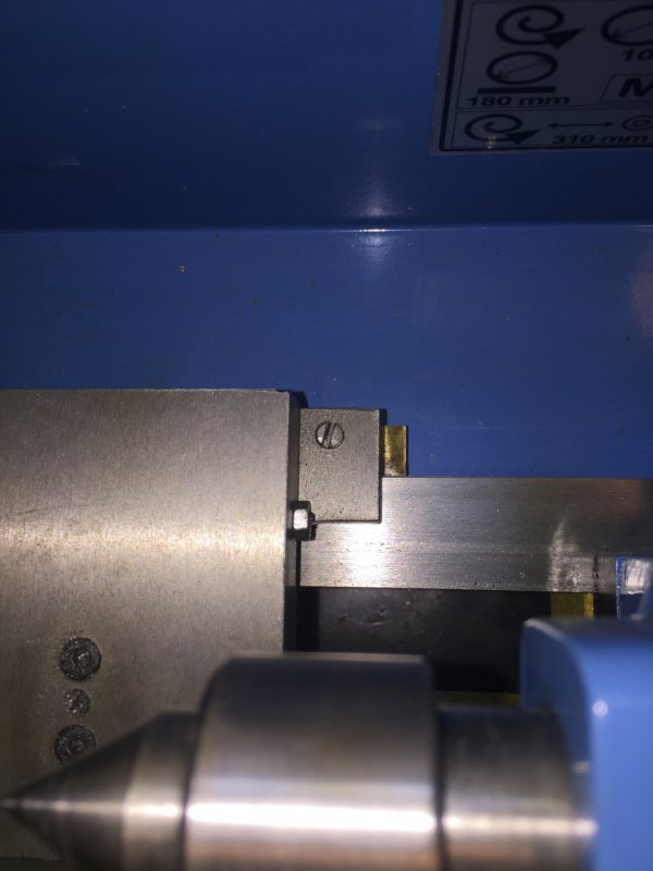

@Radionuklid Пивной тюнинг плох тем ,что алюминиевый.
А тушёнковый самое оно,железячный ?
Да ну. Алюминий чаще попадается на всяких там фантах-кока-колах, а пивные баночки из стали найти нетрудно.
Разница только в толщине консервной и пивной жести, от этого и выбор что поставить.

Прижимные планки этих станков некоторая их беда. Нормально выходить из этой проблемы,это изготовление клиньев,либо фиксация родных прижимных планок. Тогда узлы ластохвостов работают как им и положено.
Я не отрицаю удобство эксцентрика, это действительно удобно. Я тоже латунную полоску вставил и все нормально - ничего не регулирую, кроме поджима при резке. Правда я к станку раз в месяц подхожу, поэтому отвертка на данный момент устраивает.
Кстати, есть ли смысл смазывать плоскость скольжения латунь-чугун? Я даже хвостики вывел за периметр и подогнул, что бы масленкой капать. Или всухую латунь с чугуном лучше работает?

Люди)) объясните чайнику)) зачем эту хрень от банки вставлять ) и надо ли это делать на новом станке?))

3 минуты назад, Smmasterk сказал:
Что бы прижимная планка прижималась к низу станины не наискосок,а всей плоскостью.

1 минуту назад, Smmasterk сказал:

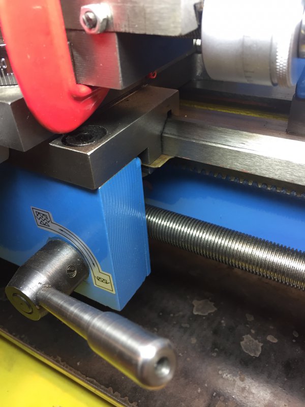

Есть 2 варианта прижимных планок у каретки суппорта.
1. "Как на взрослых станках" - буква "Г", жёстко прикрученая к каретке, в неё вставлена пластина с небольшими углублениями от смещения, в которые заходят торцы регулировочных винтов. Регулировка зазора в направляющих этими самыми винтами с контргайками. Выше на фото белый станочек, там это хорошо видно.
2. Упрощённый вариант - прямые планки (или с небольшой ступенькой), прикручивается к каретке тоже вполотную, но регулировка там одноразовая за счёт размеров при изготовлении. Выход из положения или периодическая подшлифовка ступеньки по мере износа или прокладки из фольги.

3 минуты назад, Georgy сказал:
Регулировка там не одноразовая,там есть винты с обратным упором.
А портянки там нужны что бы планки параллельно поверхности станины стали.
Змінено користувачем Relax72
8 минут назад, Relax72 сказал:
Когда высота охватываемой части станины делается "с запасом" и планка при "правильной" регулировке становится раком я как вариант вобще не рассматриваю.
5 минут назад, Georgy сказал:
Вот из за того что она становится раком портянки туда и ставятся,что бы сделать прижим параллельным..
И работают они у меня уже 2 года учитывая то,что станок реально пашет.
Вся регулировка в данном варианте это подбор толщины прокладки.
Вот это и делают портянки.
12 минуты назад, Georgy сказал:
Наверное я сразу не слишком подробно об этом написал, но никаких обратных болтов там быть не должно,
а те, что прижимают планку закручены полностью до упора планки в плоскость каретки, естественно через прокладку,
и при этом другая сторона планки тоже оказывается почти вплотную к ответной плоскости станины с минимальным зазором.
Если уж говорить о полноценной регулировке данного узла,то только методом клиньев.
А если нет,то что старый сухарь,что новый будут иметь регулировку прижима только с помощью прокладок (портянок). Смысл городить новый огород и сувать портянку?
3 минуты назад, Relax72 сказал:
Это одноразовая регулировка за счёт размеров, в случае надобности убирается одна прокладка и ставится чуть тоньше.
Фактически залезть ключом и что-то там отрегулировать невозможно, да и не нужно, когда всё правильно подобрано и работает.
А то, что изготавливают китайцы - это для умельцев конструктор "сделай сам". :D
Это ерунда, ваши планки, я сегодня клин прокладкой 0.3мм на работе "отрегулировал".
Подтягивать там невозможно - зажимает на верхнем суппорте одну сторону (дальнюю), а вторая (со стороны резца) болтается.
Подложил под обратную сторону клина небольшую полоску фольги и расточил наплавленые конуса по красоте.
Для потрёпаного жизнью несчастного станка это сказочное увеличение точности и жёсткости.
