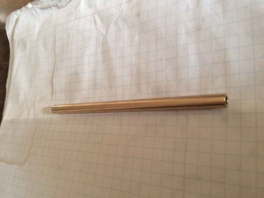

Честно говоря у меня это место не болтается, но раз нужна втулка то возможно есть смысл сделать её из капролона все же.  Да и капролон проще точить, меньше износ и можно плотненько впихнуть благодаря кое какой эластичности

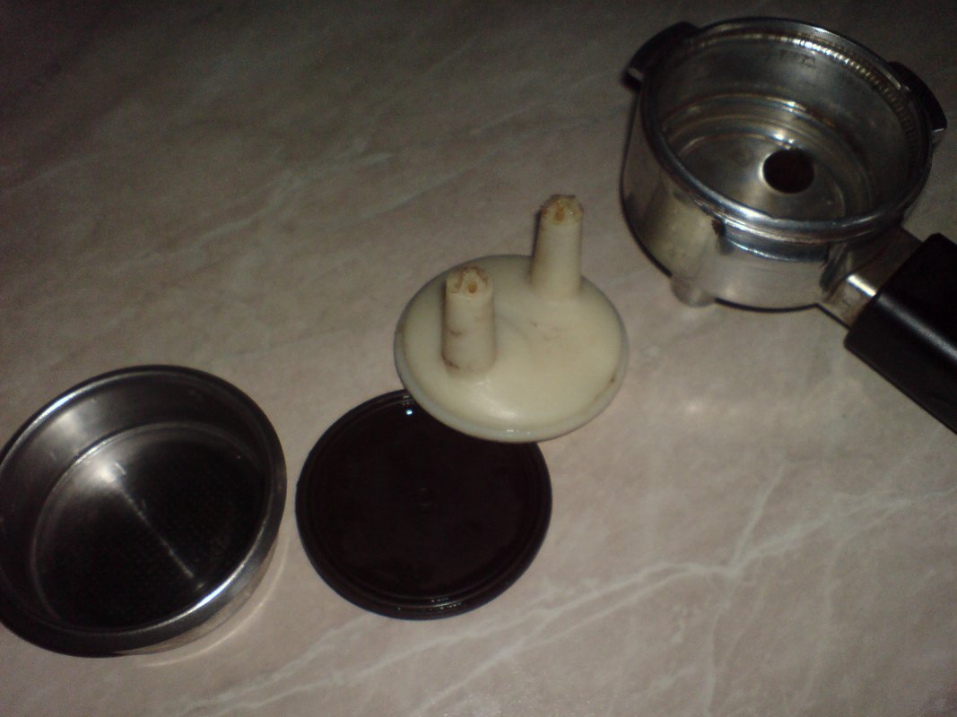

Вот одна из работ, которую не смог купить, тупо в продаже не было, а кофе машина простаивала и занимала место. капролон. Если кому интересно,  есть  весь процесс фото
Я бы на 3д принтере  распечатал , экономичнее по пластику вышло бы.
А почему кстати не выточил из той же бронзы? Капролон вроде как не пищевой материал, из пластиков для токарки пищевой фторопласт

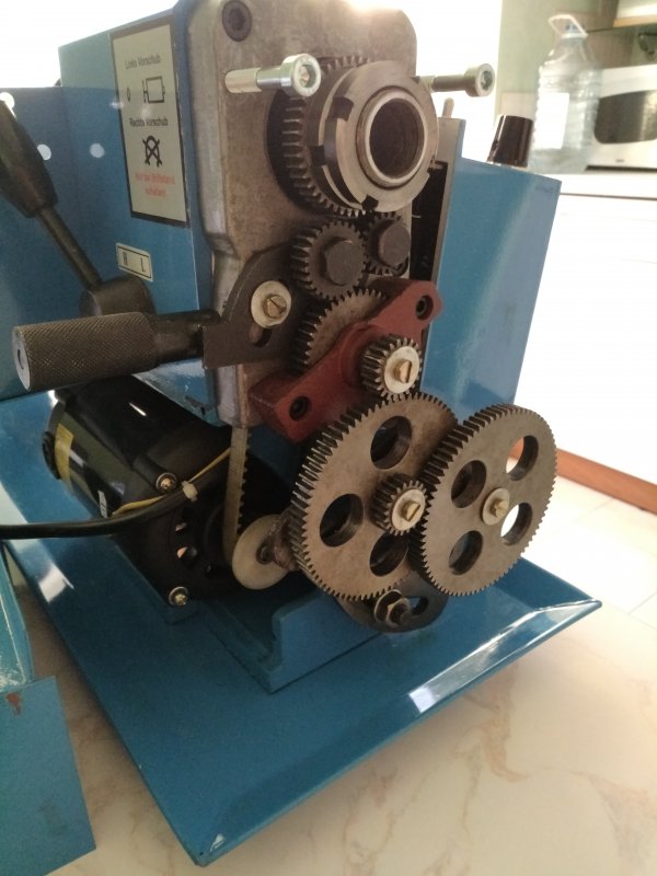

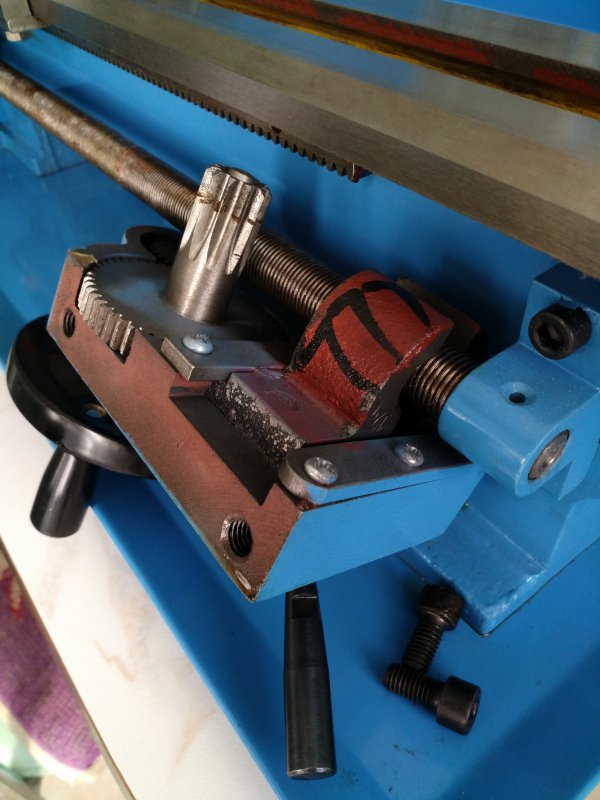

Вчера вечером наконец распаковал свой станок. Пообтирал консервант где смог долезть просто сухой ветошью, потом решил, что после полной разборки до последнего винта все-таки вынесу аккуратно все на улицу и промою там в ванночке с растворителем кистью. Оказалась треснутой в двух местах левая крышка закрывающая шестеренки, при чем видно, что какие-то клоуны пытались ее неумело клеить обычным термоклеем из соплемета. Вроде ни на что не влияет а неприятно. Претензии предъявить никому не могу - упаковка станка внешне была целой и запечатанной, но даже если бы и открыл все равно сразу это не бросалось в глаза. Да и вообще в переписке продавец никаких гарантий на станок не давал, поэтому кто планирует брать - думайте. Ладно, проехали. Посдираю их клей и аккуратно склею Цианокрилатом, кроме этого дополнительно вплавлю мощным паяльником в стенки крышки проволочные вставки для армирования мест склейки.
Еще не все узлы разобрал (сидел до 2-х ночи), но из того, что успел заметить - заусенцы на гранях направляющих малой продольной, из-за этого видны дорожки задиров на ответных частях направляющих, нужно будет аккуратно их удалить (наверно надфилем?). Также на одной плоскости основания малой продольной, где прилегает ответная верхняя подвижная часть, видно по двум углам небольшой завал плоскости - то ли износ, то ли так китайцы постарались. Поверхность трапеции вроде нормальная, только в одном месте совсем небольшая как бы вмятинка, но думаю что она ни на что не повлияет. Верхние плоскости направляющих станины без заусенцев но проводя пальцем по граням чувствуется шероховатость углов, хочется тоже аккуратно чем-то пройтись. На кулачках патрона тоже есть местами мелкие заусенцы, будем тоже все разбирать, удалять, чистить. При вращении маховичков поперечной и продольной подачи ощущается трение самих маховиков, есть также их небольшой радиальный люфт, нужно по советам вставлять какие-то шайбы. Не смог полностью вынуть фартук - очень туго ходит маточная гайка и не раскрывается полностью, из-за этого она частично еще обхватывает ходовой винт. Забрызгал ее ВД-шкой и оставил на день, вечером проверю. Все шестерни без масла, будем смазывать литолом наверное. Немного прослаблен как по мне зубчатый ремень привода от двигателя, поэтому хотел глянуть как его подтянуть. Для этого нужно снять переднюю крышку с электроникой, чтобы добраться до системы натяжения. Но открутить винты крепления передней крышки недостаточно - через отверстие в боковой стенке крышки проходить винт автоподачи. Снимать для этого полностью винт? (медицинский термин означающий непроизвольное воспроизведение бессвязных отрывков речи). Просто сдвинуть крышку в сторону вправо не получается - через 5 см упирается в зубчатую рейку. Кстати, зубчатая рейка и ее ответная шестеренка как-то между собой регулируются, чтобы убрать люфт? Люфт там большой и мне это не нравится (ручка-маховик продольной тоже болтается на своей оси как г.. в проруби). На американском станочке Taig такая же подача с зубчатой рейкой и там есть эксцентрик с помощью которого люфт выбирается практически в 0. До ЗБ пока не дошли руки - просто снял ее в начале и отложил в сторону. Еще - все шестеренки имеют небольшой и осевой и радиальный люфт, об этом кажется уже писали и предлагали ставить там шайбочки из фторопласта. Ну и вот так практически по всему станку куда ни посмотри. Не оставляет ощущение сырого полуфабриката, который нужно "допиливать". Собственно об этом неоднократно писалось и рассказывалось практически из каждого утюга, а теперь я и сам убедился. Сегодня вечером постараюсь разобрать все оставшиеся узлы для чистки и мойки. Немного фоток.

Интересно из какого пластика крышка.  Если ABS  то вместо клея сойдёт 650 растворитель . Абс под воздействием растворителя превращается в кремоподобную эсенцию и все соединения таким образом  становятся монолитными. Но на крайний случай крышку можно новую сделать.
Глядяна фото ластохвости лише шліфовані, шабера не бачили. Шукайте лінійку, плиту, шабер, берлінську лазур, набирайтесь терпіння і доводьте конструктор до ладу. Прочитайте всю гілку з початку, зніметься багато запитань, паралельно дивіться шабровку. В такому стані станок Вам багато не надасть, но цветмет по малу гризтиме. Успіхів та терпіння.
27 минут назад, Radionuklid сказал:
Треба з цім переспати бо я зовсім не розраховував на такій об'єм робіт і це не входило у мої плани - у мене і без цього вистачає клопоту. Думав, що просто переберу його, змащу, відрегулюю, може десь щось підправлю, і буду використовувати. Я розумію, що за такі гроші забаганки мають бути мінімальні, та все ж... Цікаво, що Миколай (Nik), у якого такий самий верстат, жодним словом не обмовився про шабріння у своему випадку, але людина вже деякий час працює на тому верстаті, у тому числі і зі сталевими деталями, та судячи з усього претензій до нього не має (майже). Треба буде запитати у нього.
