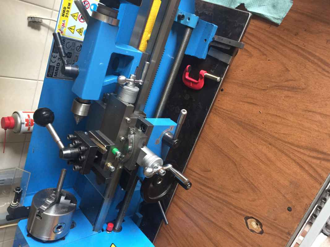

Сварной столик с толстой фанерной столешницей.
Про установку на плиту уже писали - есть опасение, что прикрутив станину к кривому жесткому основанию, ее можно деформировать.
Овальні отвори під болти спасають.В мене станок взагалі не прикручений,працює без проблем.Після модернізації на 3х фазний мотор ваги суттево прибавилося і додаткові опори регульовані під плитою на якій мотор кріпиться.Жорсткістю задоволений.
, Vua написав:
Стальная плита 10мм. Всё отлично
Чего то фотки на бок положило!?

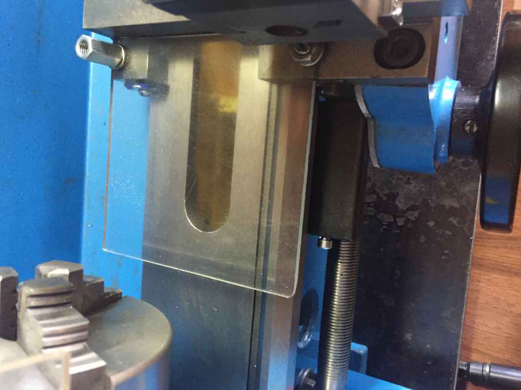

А стружку як ловите?Я от подумую за додаткове "висувне" корито для стружки і зливу СОЖ

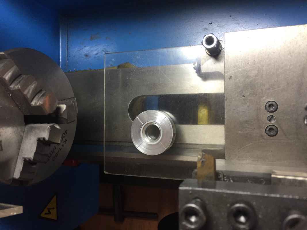

12 часа назад, serzh7788 сказал:
Оргстекло закреплено на суппорте над направляющими и немного перекрывает ходовой винт.

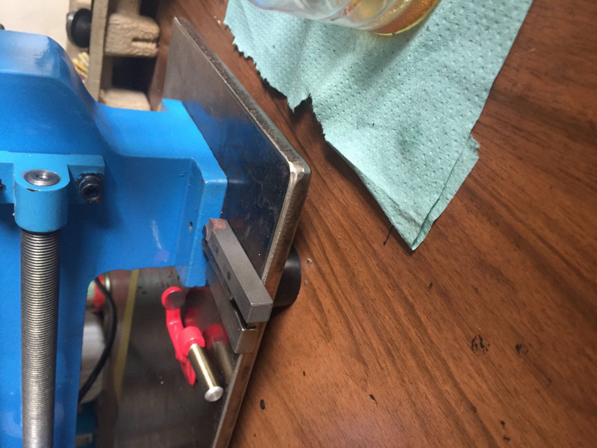

, Koly написав:
@serzh7788  По поводу прижимов я с Вами ( с конструкцией Стива Джордана) не согласен, в этой конструкции прижимы находятся под углом к станине за счет этого площадь соприкосновений не максимальная., когда свои сделаю - выложу фото.. Латунь и бронза по характеристикам отличаются, лучше сталистая бронза (а еще лучше бериллиевая бронза). Асинхронный движок  это  очень правильное решение, у него отличный крутящий момент - это особенно заметно на малых оборотах. Вы поставили УЦИ на продольную подачу, на поперечку не ставили?
Де ви там побачили не прилягання до станини?Навпаки сток у мене не прилягав,а я набором підкладок латунної фольги добився 90 градусів,повне прилягання.Задня прижимна до направляючої бронза(вона несе основну нагрузку) а перед латунь.Буде можливість поміняю на бронзу,але після року роботи розібрав,видимого зносу не побачив.Замір показав 2 сотки,які рішаються підтяжкою гайки.На поперечку нема місця,як побачу розумне рішення,то поставлю
