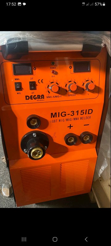

Роблю висновок - краще старий транс, ніж новий китайський інвертор, і по надійності, і по роботі, вірно? На олх підходящі по амперах Селми 11-15 тис., так само і Буран, але в нього і споживання велике. На цьому вибір закінчується. А Degra сильно в око впала, з голови не вилазить, і ціна 14. Роботи щораз менше, може, перебиватись тим, що є. Ще Патон продавався на олх 270А на 380В, таке вартує розглядати? Там і ціна вища.

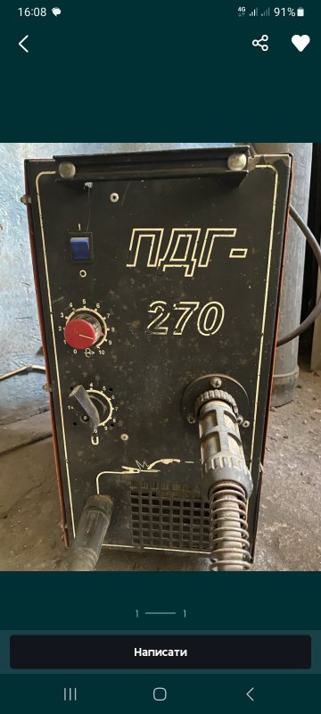

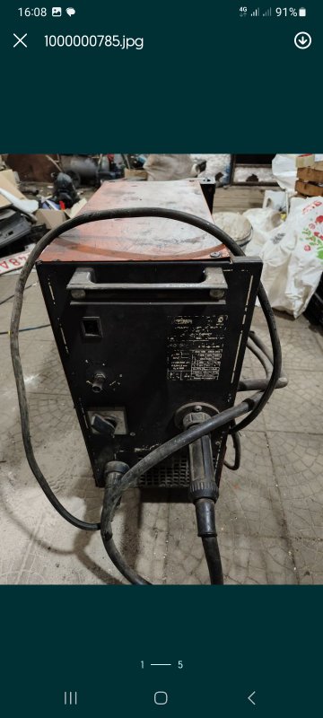

Це Селма 270 15500.
Це Селма 252 11500.
Темпи і Атоми порадили не розглядати, як і Форсаж.
І китайська любов з першого погляду.

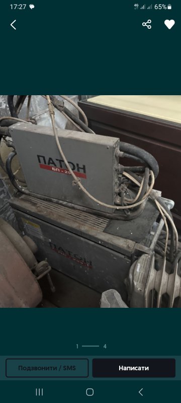

Патон серії ПС- 252  хто що знає?
2 години тому, zooh написав:
Патон серії ПС- 252
це ж не напівавтомат.

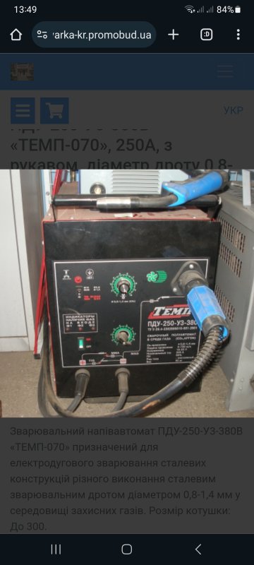

Темп ПДУ-250 з підключенням на 380 вольт як себе показав, хто в курсі? Дріт зварювальний до 1.4, споживання до 6.5 кВт, видає 250А?
