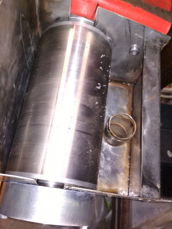

А пока, пособирав по углам запчасти, собрал и проверил привод барабана.
Моторчик РД-09 (8,8 об/мин). Угловая пара от "болгарки".
Крутит...

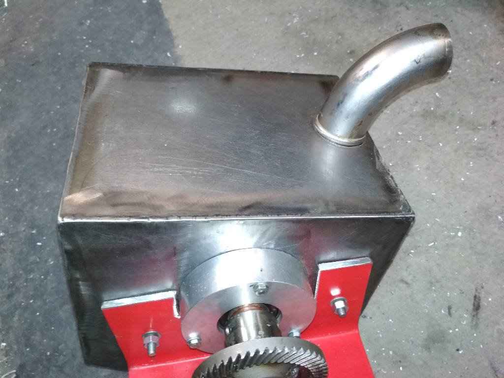

@bioname к вопросу о "сливе".
Придумал от такую трубочку. Внутрь корпуса сепаратора заходит верхним краем чуть ниже вала барабана. Таким образом, барабан всегда смочен.
Вварю ещё тонкую трубку рядом. Вровень с дном корпуса сепаратора, с тем, чтобы полость сепаратора таки осушалась при длительных простоях.
Смотри, туда плывёт всё что с камня. А моменты правки - это пригоршни песка. Раньше или позже он туда доплывает...
2 минуты назад, bioname сказал:
Так потому и дзюрочка дополнительная планируется. Шоб потихоньку сваливало в главный бак.
А уж там, когда наберётся по-щиколотку... :)
