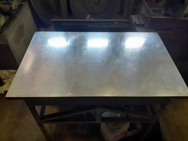

Щось  я не допетрав ... які шість точок ?
Як у Вас зараз опирається плита ?
Фото знизу (там, де ребра), самої плити маєте ?
Поганенько, але видно. Всього шість точок опори - три з одної довгої сторони, з другої ще три таких самих, всьго шість.  При експериментах по деформації спочатку плита висіла на двох середніх, потім на чотирьох крайніх.

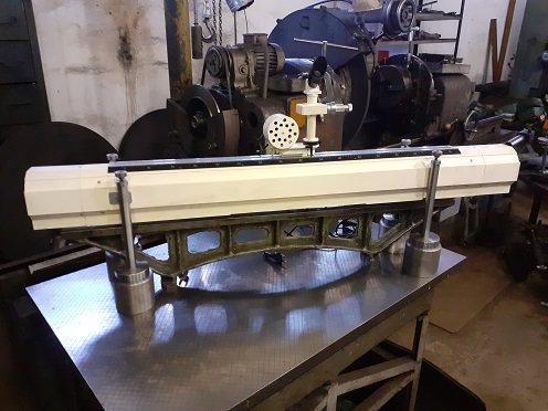

Продовжуємо освоювати оптичну лінійку...

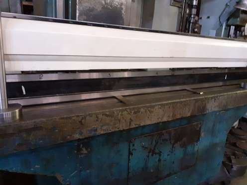

Для різних варіантів вимірювання виробник передбачив цілу купу різних підставок і домкратиків, щоб виставляти саму лінійку на потрібну висоту над вимірюваною поверхнею. Спроби використання тих підставок і домкратиків виявили (на мою особисту думку) ряд недоліків. Так зовсім незрозуміло чому для випадку контролю площини , хоча б того ж стола, передбачена  з двох тільки одна регульована опора в той час, коли потрібно регулювати, виставляти лінійку в нуль з обох кінців?
Для вимірювання високих лінійок, зокрема того ж мостика типу ШМ, лінійку треба піднімати на значну висоту. Робити це штатними підставками вкрай незручно та й небезпечно, бо цілком ймовірно, що вся та конструкція з декількох домкратиків і підставок поставлених одна на одну і ніяк між собою ен закріплених може впасти (не дай Боже разом з лінійкою).

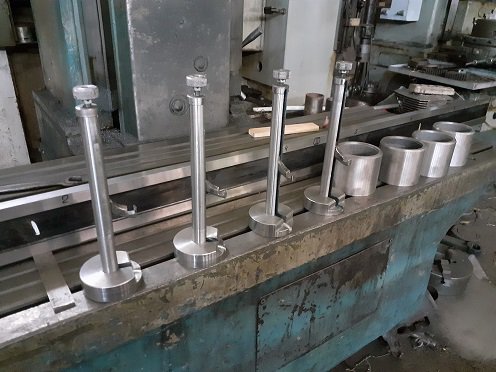

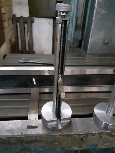

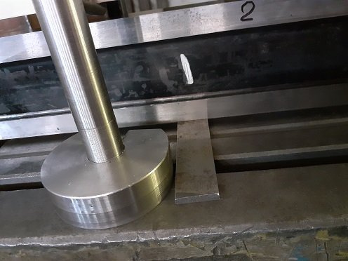

То ж, оскільки тепер маю власну лінійку, не пошкодував пари днів і змайстрував чотири регульовані підставки, які перекривають всі необхідні висоти встановлення лінійки над вимірюваною поверхнею. Конструкція тих універсальних підставок повинна бути зрозуміла з фото. Чотири допоміжні циліндричні підставки - то для розширення діапазону...
З недоліків конструкції - трохи незручно регулювати, бо треба "ловити" мікрони, а подача вверх-вниз відбувається поворотом різьбової шпильки М8 (купив в госптоварах китайську), але то не критично, якщо обережно, то цілком можна "піймати" того мікрона...

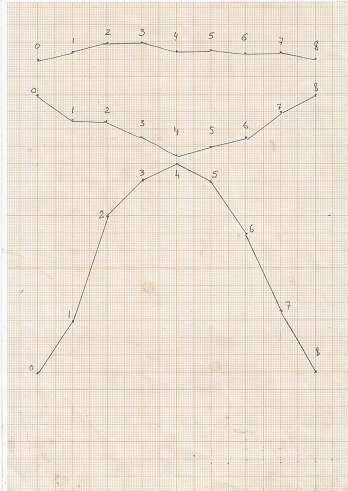

Ще трохи експериментів з лінійками. Маю повірочну лінійку 1600 першого класу. Загальновідомо, що виробник гарантує заявлену прямолінійність тої лінійки, якщо опирати її на дві точки, позначені на лінійці. А от що буде з лінійкою, якщо відступити від тої вимоги? Провів три заміри. Перший - при штатній установці на дві точки навпроти рисок лінійки, перше фото. Другий - якщо опирати лінійку по краях (зовсім на краях не вийшло, бо стіл короткий). Третій - якщо опирати лінійку блжче до середини.  На останньому фото - графік профілю лінійки. По вертикалі - нерівність в мікронах. Як на мене досить переконливі результати.
То ж відступати від рекомендацій виробника по установці лінійки не варто...

Респект за кропітку роботу та інженерний підхід до нестандартих рішень.
2 години назад, savelich написав:
Буде час та натхнення, можна замінити на саморобну М8 х 0,5.
Повинно допомогти,, буде  точніше.
Але довше :)
Бачив щось подібне в одній метрології, там груба підгонка висоти такого ж принципу.
А от  нижній башмак, для точної настройки має два взаємно направлені точно шліфовані клини.
Їх стягує-розводить точний прецизійний гвинт, принцип подібний до станочних клинових опор.
В 16.08.2020 в 19:22, savelich сказал:
Багаторазові заміри оптичною лінійкою і паралельно рівнем підтвердили ті результати, що на фото вище. То ж можна вважати, що став власником цілком пристойної повірочної плити...

Не очень понятно с телефона на сколько точка 2 выше точки 0 на первом графике.?
1 час назад, 123 сказал:
Я так понимаю, одна клетка=микрон
Один миллиметр на графике = один микрон в жизни. На графике в точке 2 около 10мк.
3 часа назад, 123 сказал:
Это я то же понял сразу, но посчитать клетки не получилось. Не читабельно на смартфоне.
2 часа назад, savelich сказал:

Первый класс это допуск 0,01 мм ? Простите за невежество...
Первый класс это 16мк. Но это лучшая сторона линейки, вторая хуже.
15 часов назад, savelich сказал:
Благодарю.
Зараз тоже бавлюся з ОЛ-1600, розбирав буквально до гвинтика і до лінзочки, зараз проходить модернізація оптичної системи щоб біля обєктивів не падала яскравість штриха. Оптична схема ліійки така що обєктиви компенсують прогин самої лінійки, на неї можна хоч сідати но в жодному разі не скручувати гвинтом, штатні опори зроблені так що та опора яка регулюється має шарнір для розвантаження труби на скручування, а домкрати ТС легко її перекручують. Інженери в ЛОМО знали про це і тому зробили такі опори
1 час назад, Meyson сказал:
Про регульовану опору з шарніром - то зрозуміло. Доречі, та опора зроблена дуже акуратно й продумано. Але незрозуміло що робити з іншою опорою, нерегульованою. Маю зараз в розпорядженні аж три компекти тих опор, і при спробі встановити лінійку на плоску плиту на всі по черзі опори, з того кінця де нерегульована візирного штриха зовсім не видно в окулярі, і як міряти? Тому й бавився з саморобними регульованими.
, savelich написав:
Я використовую з іншої сторони опору "скобу" там по краях два окремі гвинти
м 8 з основним кроком в якості регулювальних це звісно жесть)))
Только что, Meyson сказал:
Та й я так само, бо іншого зі штатними опорами не придумав.
