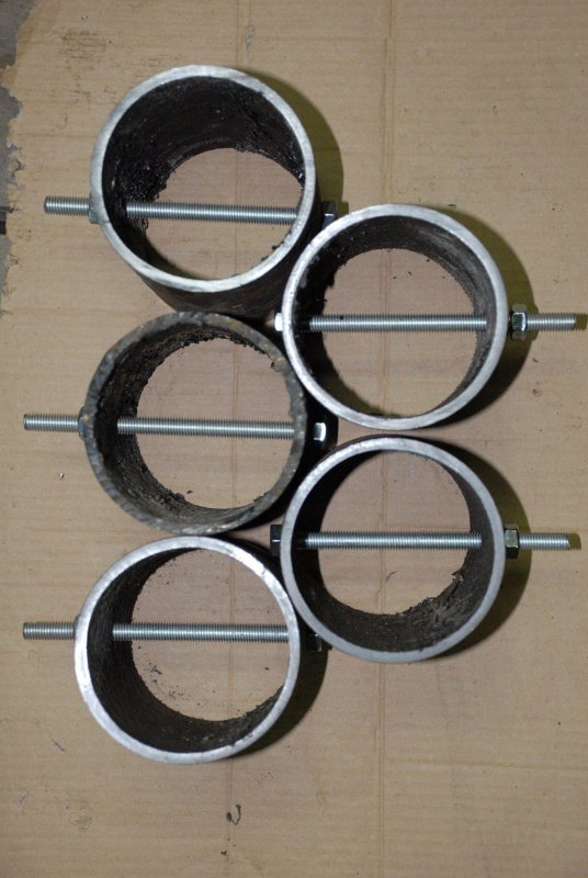

3. Заранее необходимо подготовить впускной и выпускной патрубки с заслонками, а так же ножки и приварные втулки для ножек.
Ножки длиной 35...40см. Втулки - 70...75 мм. Трубы для ножек и втулок желательно подобрать такие, которые входят друг в друга. Иначе приходится протачивать посадочное место.
Для впускного патрубка потребуется труба прямоугольного сечения 80х80мм (60х120мм). Из одного метра трубы получается 12 "впусков".
Для выпускного - круглая труба диаметром 102...108мм. Предпочтительно 108, т.к. на неё практически без зазора надевается стандартный дымоход диаметром 110м. Из одного метра трубы получается 6 "выхлопов".

Обе заслонки получаются из того, что мы предварительно вырезали из того "бройлера".
