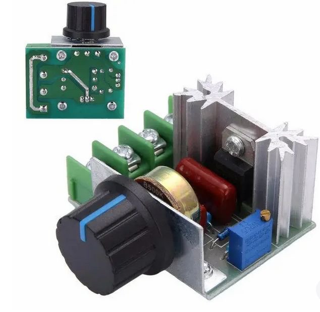

Дімер на 220В перед таким напевно може призвести до зайвого нагріву трансформатору?
1 година тому, softm написав:
Навіть нецікаво задумуватися над цим )....

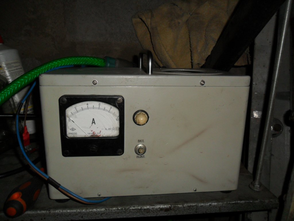

Это и есть самый простой способ собрать зарядку. Нужен трансформатор на 24В, диммер и диодный мост на Д230-ой или Д240-ой серии.  При мощности трансформатора в 200 Вт эти диоды держат токи КЗ.
А, ну и амперметр ещё нужен.
