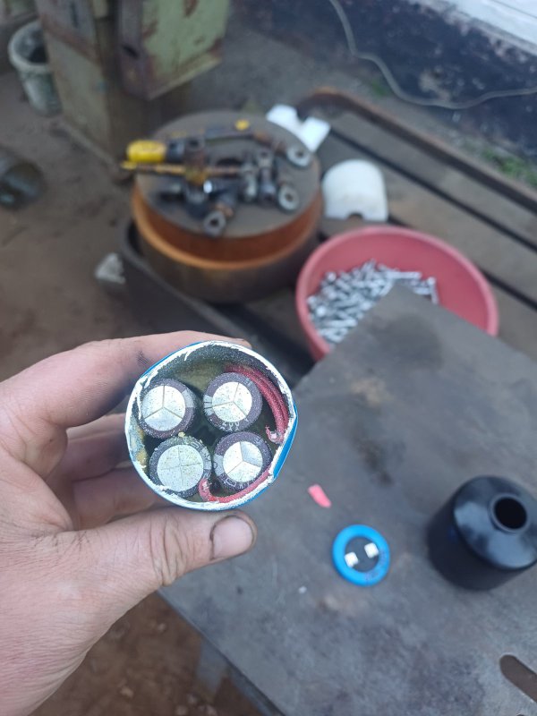

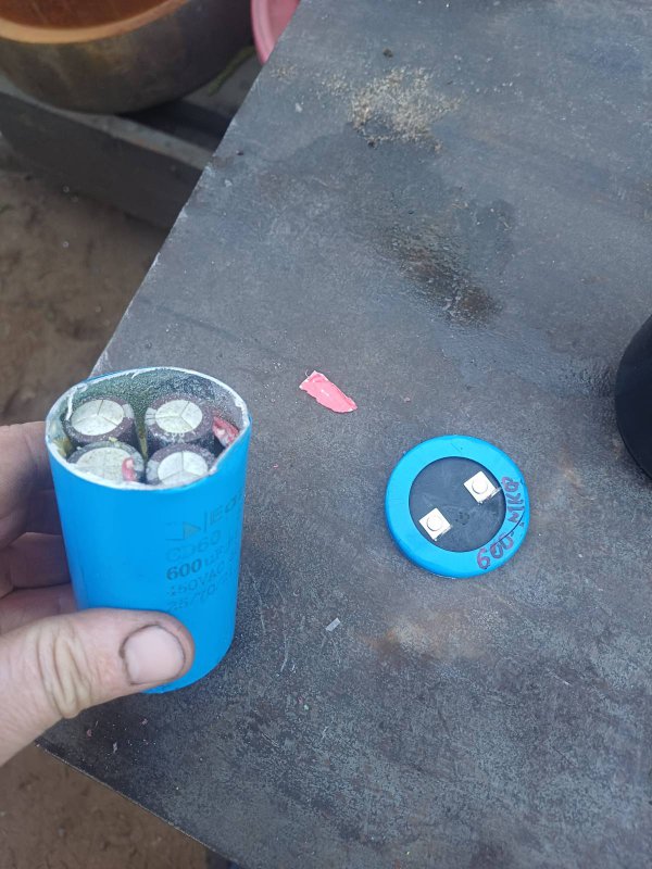

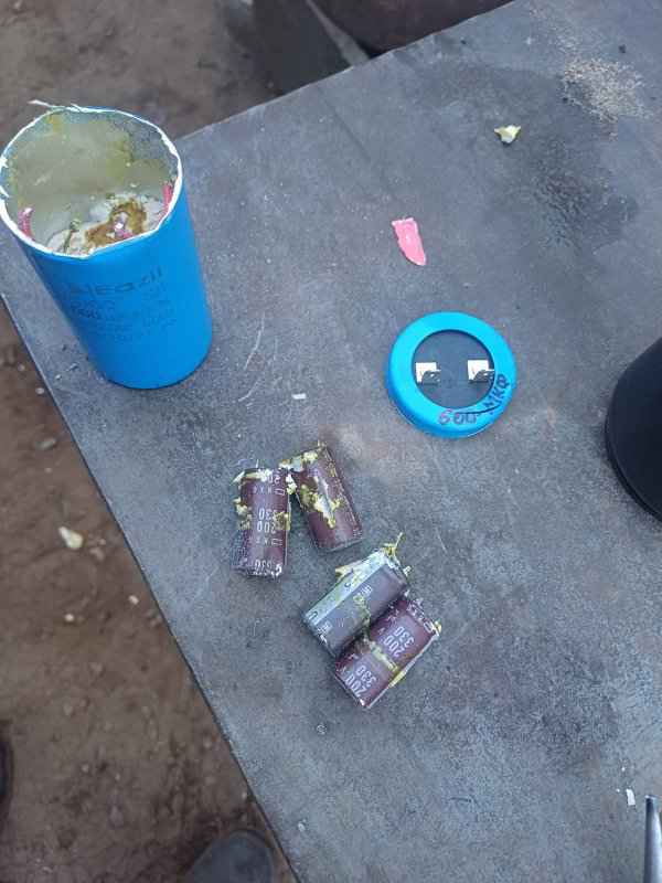

Доброго здоров'я всім. Вирішив спитати, чи так воно повинно бути в конденсаторі? В мене верстат 1м61. Працює від 220вольт. Цей конденсатор новий. Верстат вмикався не так часто. І ось вирішив не сидіти вдома, а трохи розробити плече та поїхав в майстерню. Запустив разів 5т і він просто перестав запускатись. Розібрав та виявилось не працює конденсатор. 450 вольт 600мкф. А сьогодні товариш звоне, каже розібрав його і ось що в середині. Знизу залита якась х...нь для ваги, а зверху 4 конденсатора. Чи це воно так і повинно бути?

Замість великого конденсатора, розрахованого на значні струми перезаряду, втулили імітацію... Добре хоч не бахнуло.

Так хіба може конденсатор на 650 мкФ мати такий невеликий розмір? З першого погляду на нього і написані на ньому характеристики видно, що це явна туфта.
, petvas написав:
Є і ще менші, але, закономірно, значно дорожчі.
Власне є реальний конденсатор такого ж розміру, як і підробка.
Також зауважу, що це пусковий, а не робочий конденсатор, тобто для роботи буквально на пару секунд.
, petvas написав:
Так, саме 650 мкф і мала ця зборка.  Дві пари кондерів по 330мкф.  Ввімкнені послідовно, зустрічно. Кожен на напругу 200 В. Тож, десь на 400 В загальної напруги.   Але...  Але полягає в тому, що використані електролітичні кондери. Полярні.  Які не призначені для роботи в таких умовах.
Отже, формально, ця зборка працює.... І відповідає написам. Тож перевірити буде важко.  Але працює воно не довго....
Вага теж не показник. Конденсатори сухі - теж не важкі...
От і маємо...  ;-(
ТОж треба брати в перевірених місцях, де потім можна продавчині в дупу засунути оту творчість дядюшки Сяо. А продавчина далі вже по інстанціях і аж до самого дядюшки.... Лише так...

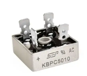

ТС потрібні чотири конденсатори 330мкФх400(450) вольт. І два потужних блокуючих діоди. В якості діодів можна використати половину містка КВРС5010 (виводи АС ліворуч/праворуч (згідно схемі що я навів, вивід "-" - в точку з'єднання конденсаторів).
Без діодів небажано, бо кожен напівперіод одна пара конденсаторів працює в режимі зворотного струму.
Тоді все запрацює. Але виключно в якості пускового конденсатора.
