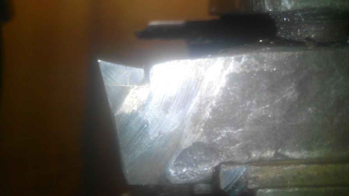

Для отрезного, я на своём ТВ16 пришел к выводу, что весьма полезно делать фаски  по бокам (трапеция в плане), тогда стружка не сходит ленточкой, а крошится у саой кромки.
Стружка не сходить так? То мої відео, а то ручіпмейкер казав, що цей верстат не може різати. Картина мастилом, 900 об/хв, твердий сплав, првда, ВК8.
В даний момент, після повторного вибору люфтів, підбору заточки, і використання Т15К6 ріже ще веселіше.
Без фасок стружка сходит так же, как на Вашем видео, ленточкой.
С фасками она крошится у самого реза.
Но это, наверное, актуально для мелких станков, где ширина реза почти в притык, а то и больше нормально допустимого съема металла за проход.
ИТ-это Голиаф! :)
На чипру в свое время обсуждали разные способы заточки отрезных, фаски-древний метод и самый простой. всего два касания к кругу.
В нашому цеху був токар, то він точив відрізний у формі радіусного, з великим радіусом. Стружка теж сходить чисто. Але мені не подобається, велика заусінь.
Від великих фасок аналогічно.
До речі, в разі відрізного Т15К6 стружка не йде стрічкою, а гарно закручується у кучеряшки діаметром 30 мм. Навіть дивно якось.
Заточка така, без канавки. Не звертайте уваги на тупі вершини. Вже переточив. Тріщина різу не заважає. Різець паяв сам на саморобному апараті контактного зварювання.

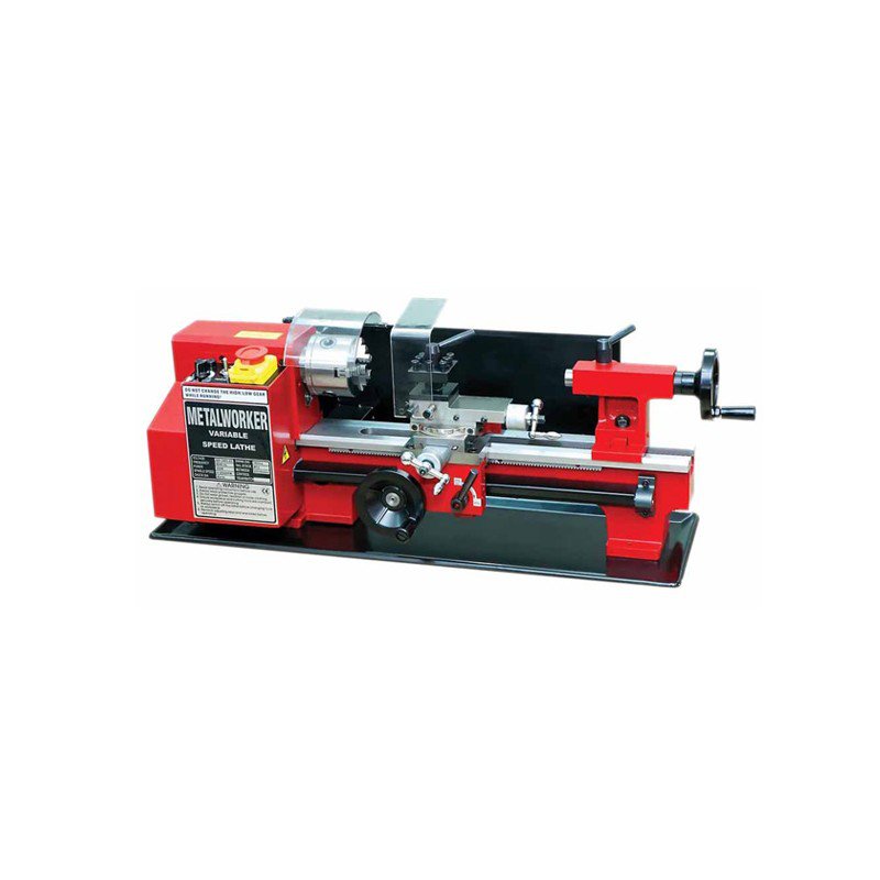

Это что ли?
Тот же самый китай с наклейками на польском языке.
Добро пожаловать на завод Sieg в Шанхае.
Там и делаются все эти промы,корветы,винтечи,калибры,ммд,гризли.................и т.д и т.п.
Оригинал название станка Metalworker.
