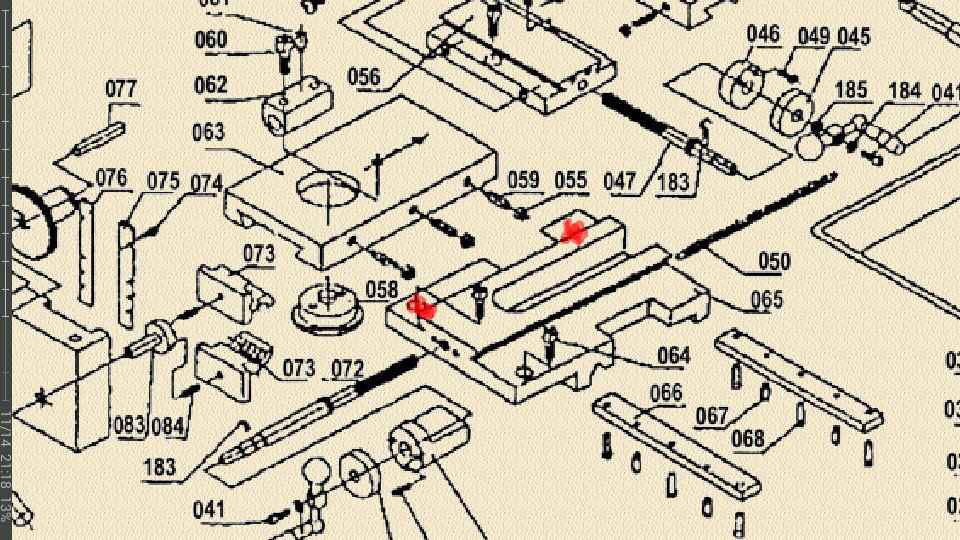

А Где там болты под Люгет то?
2 часа назад, Sebra сказал:
на моем FDM  нету таких болтов..  там только масленки
Вот.

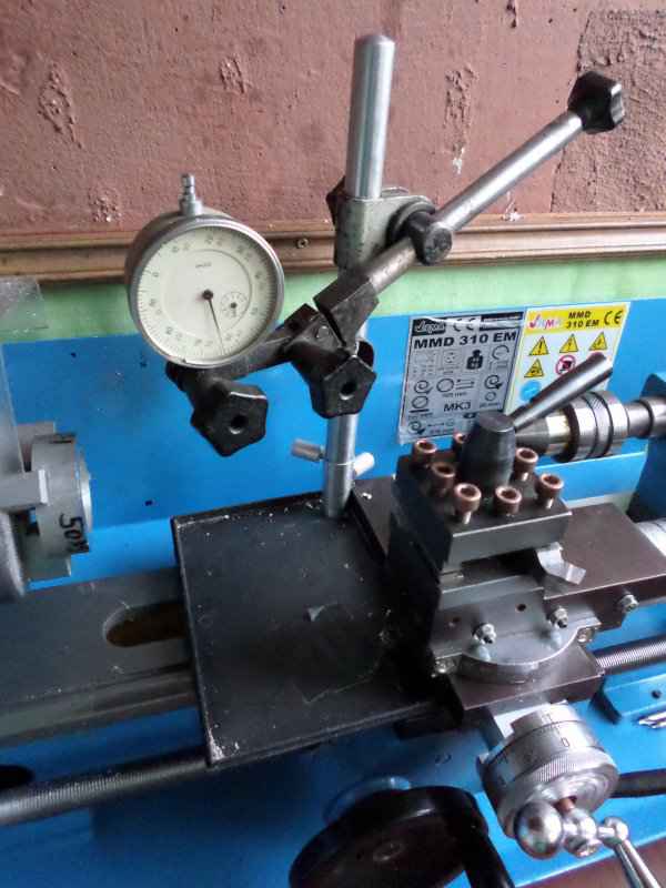

Временный пластиковый поддон, что первый попался по руку. Стоит пол года. Крепится двумя винтами для люнета.  Дальний крепежный винт смонтирован заодно со стойкой для индикатора. Ближний затенен малой продольной.

11 година назад, Smmasterk написав:
Подивіться між направляйками, там два резьбових отвори дивляться на патрон (можливо)

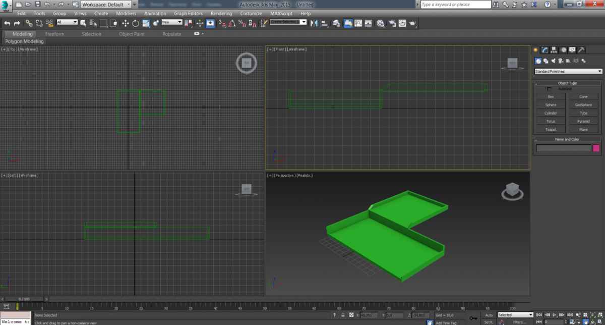

после первого точения алюминия на своем токарном станке  , и последующего долгого выковыривания стружки  из всех укромных уголков задумался об совке который будет держаться магнитом на на двигающейся каретке (термин забыл, уж извиняйте) и собирать в себя всю стружку.. Это защитит станину  от стружки. Ибо если алюминий точить куда не шло, стружка при попадании в масло и легком воздействии перетирается в пасту.. а вот если сталюку точить то там будет беда...   Вот в 3д максе смоделировал примитив и отправил на 3д принтер под печать. через 24 часа будет готово и потом сниму видос об успешности или не успешности этого изделия.
так как он пластиковый то не порвется как картонка да и масло ему не страшно, не размокнет от него.

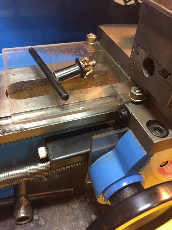

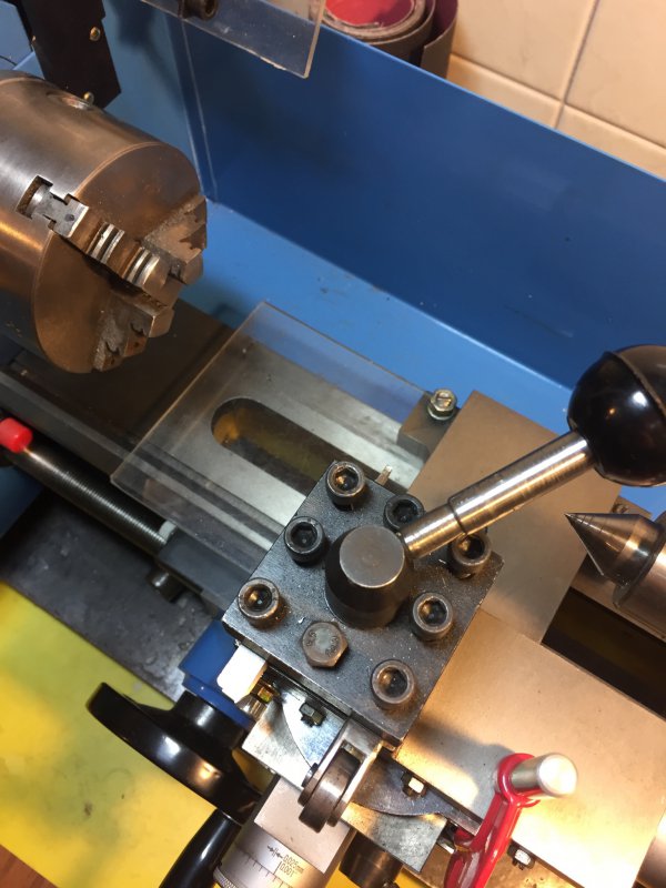

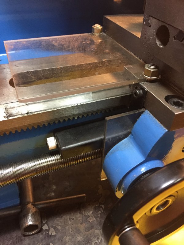

Я из оргстекла сделал. Через него видно направляющие и одновременно работает как упор в переднюю бабку, что бы суппорт до концевика не доезжал.

Маю таке саме з алюмінію, як совочок, бортики скрізь, але спереду - без них, щоб вимітати зручно було. Під патроном - теж ванночка трохи нижче, не заважає цій "доїжджати" до кінця. Політ нормальний.
Кстати, винты, на которые крепил оргстекло, являются одновременно регулировкой поджима суппорта к станине. Очень удобно, рекомендую.
Конструкцією не поділетесь, хоч від руки. Хоча начебто зрозумів, наскрізь через нижню планку.
Да, так и есть.
Изначально там не подлезть к регулировке. А сейчас болтик шляпкой поджимает прижимную планку. На резьбовой части болтика сделал пропил под отвертку. Обе прижимные планки держаться таким образом.
До того, как поставил защиту из оргстекла, можно было регулировать отверткой сразу, а сейчас нужно приотпустить гайку. Но все равно очень удобно.
1 час назад, Vua сказал:

Для зажима удобно, согласен, но вопрос регулировки люфтов прижима суппорта к станине, не решает. При резании заготовки мне достаточно поджать отверткой правый дальний винт - все, суппорт намертво. А верхняя продольная подача у меня все время поджата мини струбцинкой.

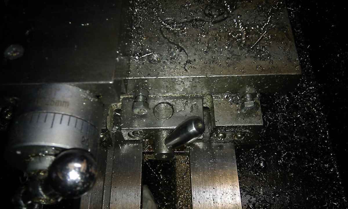

А зачем? Прижимные планки послабляются только от выработки,или из за плохой их фиксации. Это не тот узел который постоянно регулируется.
Проблема регулировки прижимных планок на этих станках решается двумя способами. Либо подкладкой жести подходящей толщины, (работает годами),либо изготовлением других прижимных планок.

Із такою системою регулювання прижима планок він таки там є. Інакше планки мертво притягнути до супорта.

Прижимные планки этих станков некоторая их беда. Нормально выходить из этой проблемы,это изготовление клиньев,либо фиксация родных прижимных планок. Тогда узлы ластохвостов работают как им и положено.
7 минут назад, Radionuklid сказал:
Кусочки жести подложенные между планкой и суппортом решают эту проблему за пол часа. И решают на годы.

, Radionuklid написав:
Ось так реалізовани прижимні планки на моему верстаті.
до цього був пивний тюнінг
@Radionuklid Пивной тюнинг плох тем ,что алюминиевый.
А тушёнковый самое оно,железячный ?
