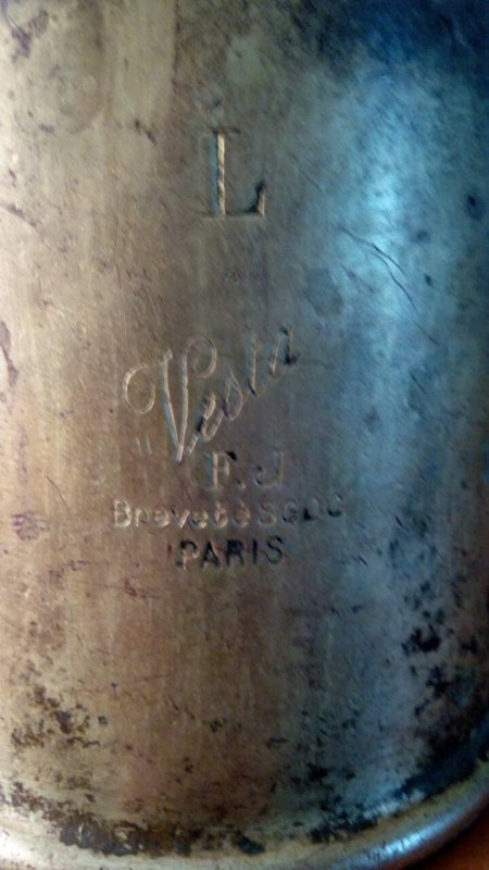

Может кто подскажет что єто? Досталась трофеем.
Бак від паяльної лампи. Виробництво Франція, приблизно тридцяті роки минулого сторіччя.Можливе паливо-гас.

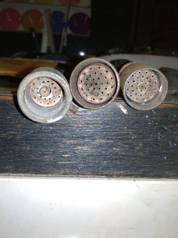

Уважаемые не подскажите где можна найти сеточку рассекатель на шмеля.
Бо примусов у меня кучка а сеточек ни одной.

На ""тому"" форумові Гідеон висилав ( аж із Киргизстана )...Як варіант зробити самому,використавши в якості заготовки ковпачок ВАЗівської ступиці ,або балончик від пневматичної хлопавки.  Приблизно так   https://www.youtube.com/watch?v=pUQARVmgI64
Изменено пользователем Куляста Блискавка
помилка
Паять можно  и меднофосфорным  припоем он тверже по мех прочности   для пайки можно использовать и бульбулятор с бензином и насосом от аквариума дл мелких деталей можно запаять графитовым стержнем  флюс обязательно
 сеточку можно сделать из нерж ложки  обработать края  по радиусу  и насверлить дырок

В 07.02.2019 в 22:21, Куляста Блискавка сказал:
Дякую за підсказку по відео.
Я пробував з ковпачками, тільки робив прорізи як хтось радив на ру чіпі,робив самбреро, але мені не сподобалось як вони працюють в порівнянні із рідною (брав у знайомого).
А ось з отворами треба спробувать.
