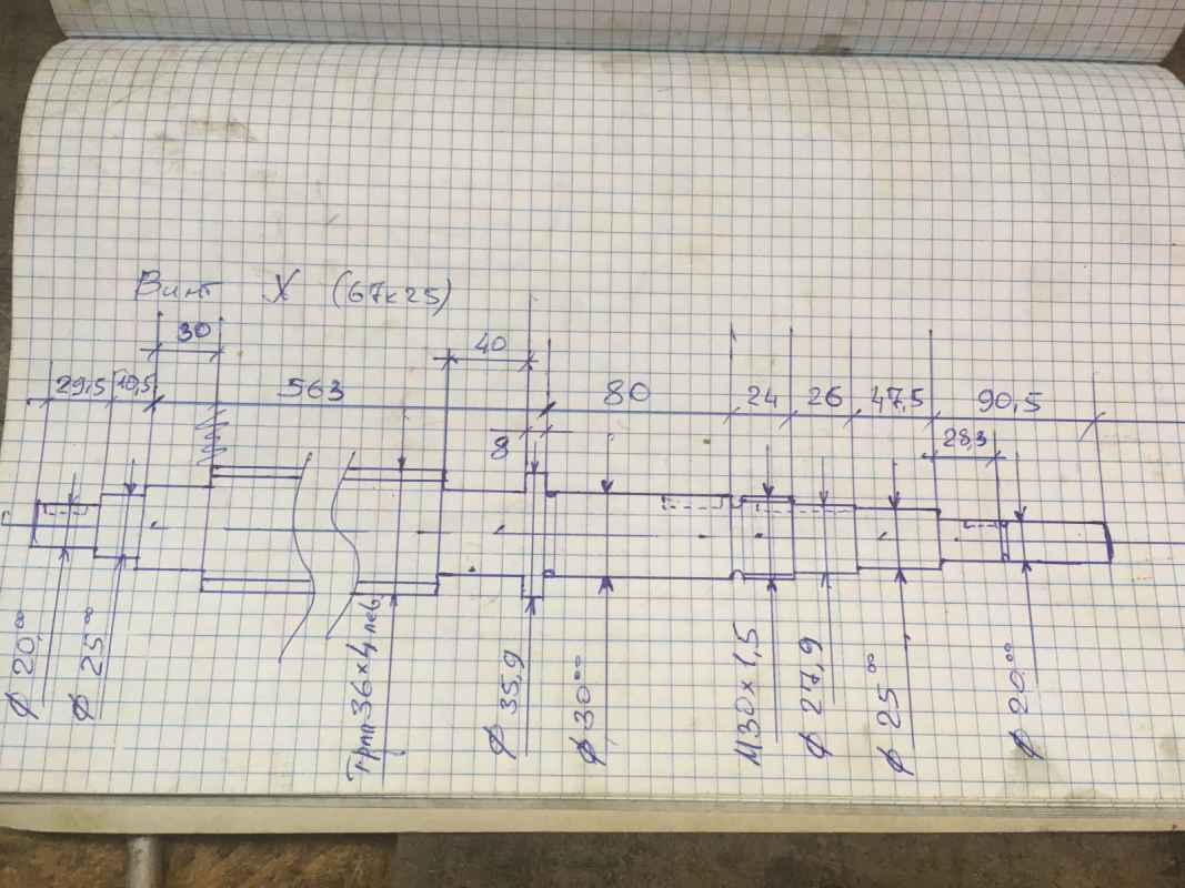

@Y.fowler. Где гайка. Т.е. то, шо стол таскает. С четырьмя болтами и двумя штифтами, обычно.
О не, там там все индивидуально, еще два штифта, взвесив все за и против я использовал родной корпус, наскоком сделать новый не получится.
Гляну ещё записи, может какой эскиз и есть.
Женя, глянь тут, может что то полезное будет. Как раз тогда думал над той гайкой.. Там еще своя индивидуальная портянка есть.
Змінено користувачем Y.fowler.
Ничего полезного не нашёл, только эскиз винта, может пригодится.
