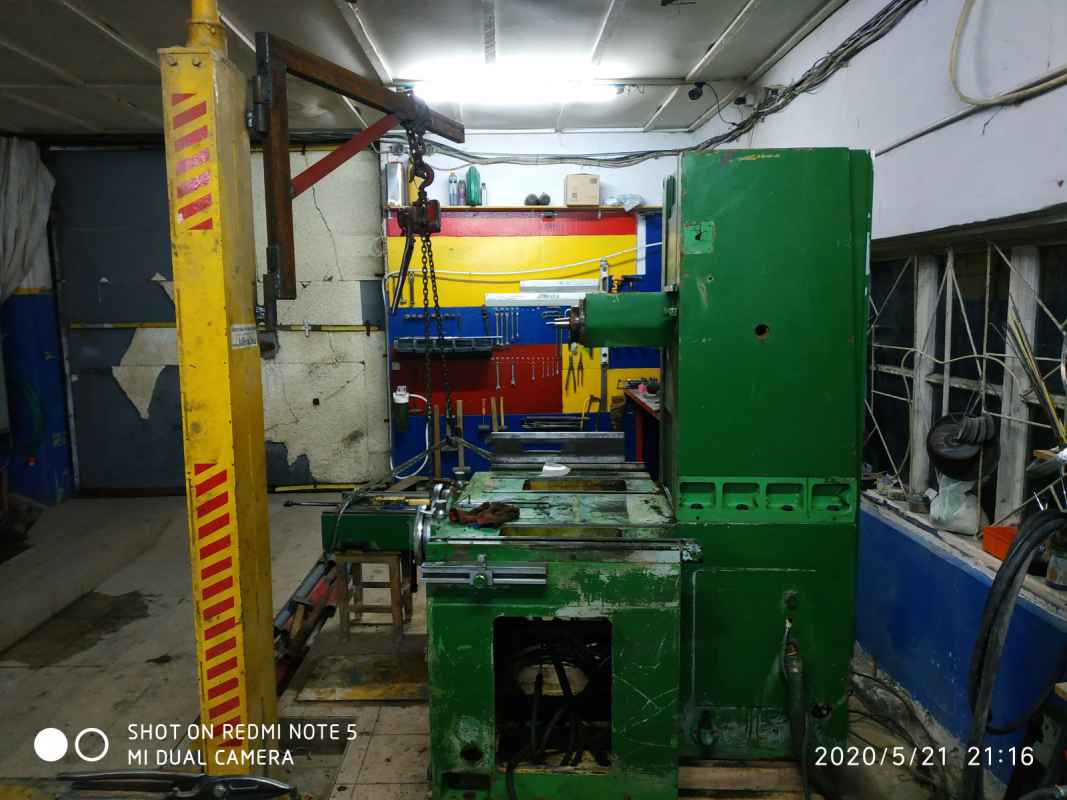

Пришлось на скорую руку сообразить кранбалку...
Снял стол попенречный...отакой дефект...отрихтую
Налевую направляйку поставил линейку..бумажка по всей длине прижимается
