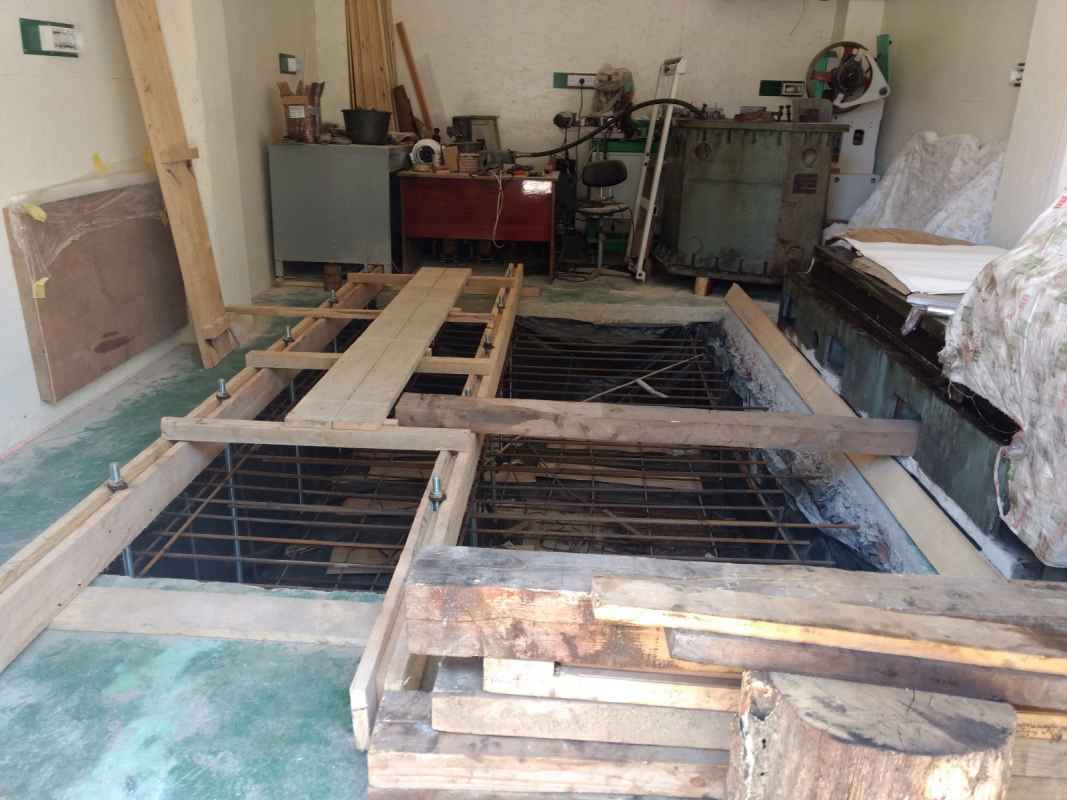

14 минуты назад, технократ сказал:
Не побачив поперечних арматур верхньої сітки, хоча б через метр.
Вони будуть ?
Також посередині каркасу нема вертикальних зв'язків між верхньою та нижньою сітками.
На дерев'яну драбину зверху  додай розкоса, по диагоналі.
Шоб квадратна "сітка" розмірів між шпильками не  трансформувался в ромбічну.
Під час заливки усяке трапляється.
Хтось вдарить ногою чи тачкою ...
А так, взагалі, начебто все норм,  плівка прокладена.
Бетон, при таких габаритах, можна взяти й  простіше.
Або, взагалі, самому лити.
Якщо  є бетономішалка велика та підсобники.
Але то буде випробування  .O.o
Приготуй пару товстих широких дошок або фанери для трапів,  шоби можна було ходити над котлованом у процесі заливки.
Може терміново виникнути потреба щось поправити, або поверхню загладити  навколо анкерних шпильок, та інше ...
Ну й правила, кельми ....
На "драбину" прикрутив трап (не попав в кадр хронологічно) . Ще один трап рухомий.
13 років праці на будивництві підказали викликати міксер з сертифікованим бетоном та за годинку розібратись з заповненням цьго неподобства.
Один буде приймати бетон на жолобі , другий бігати з вібратором . Потім обидва трохи порівняють поверхню .
Посередині є вертикальна арматура ( на верхню сітку стаю всією вагою - все добре ).
Повздовжня арматура - є сенс з неї ? Можу нав"язати - не питання.

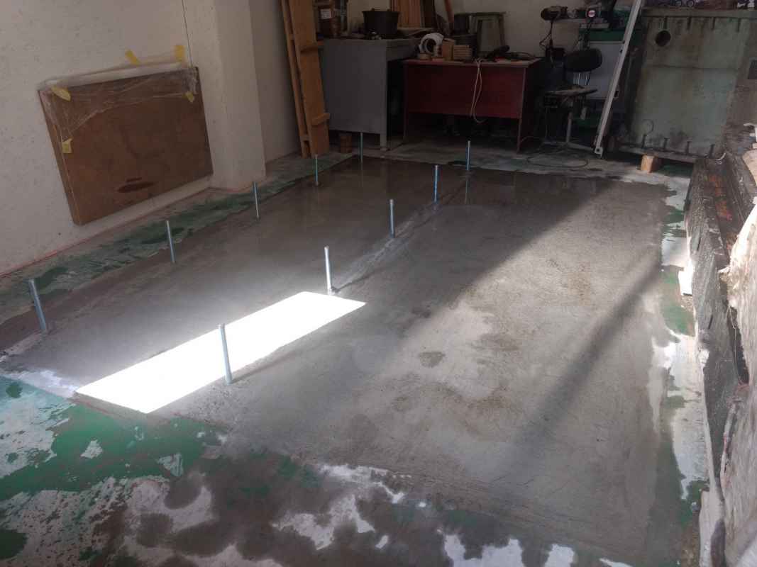

Бетон таки справжній - за годину вже ходив по ньому без остраху.
Зняв кондуктор анкерів - все (розміри , діагоналі) на місці , не потягнуло .
Сподіваюсь на слідуючому тиждні вирішити питання бить или не быть  " як перевезти свердлилку 2550 " до кінця.

Чисто з цікавості, а скільки часу потрібно щоб бетон набрав міцності для стабільної роботи цього шуруповерту?
Месяц с водичкой
8 минут назад, makks сказал:
Месяц с водичкой
60% прочности бетона набираются за первую неделю. Дальше можно смело  и станок закинуть поверх всего этого. А вот полная прочность/твёрдость - 28 дней.
Соответственно все регулировки будут спустя месяц.
4
Просто від знайомого коваля чув, що під молот треба довго чекати, не пам'ятаю скільки але точно не місяць
11 минуту назад, makks сказал:
Месяц с водичкой
І краще під плівкой.
Для фундаментов домов месяц до полной нагрузки, но строить можно уже через неделю. Главное воды давать бетону. Без воды не будет прочности.

В торе написано - через неделю закинуть станину на место , через вроде три можно крепить.

Шановне панство , тепер я знаю як перевезти свердлилку :D.
Станину поклали удвох ( тяжка падлюка) , а решту потрохи саменький затягнув в офіс (воно не тяжко , бо 2.5 меньше за 4.3 т.:D).
Анкерні шпильки стали , як книжка пише . Це зявдяки риштуванню (драбині) , бо бетон їх гнув , тягнув в боки по дорослому.
Все під дахом , можу заїхати в двір , можу рухатись далі та спокійно чикати достатньої міцності бетону для продовження з верстатом.
