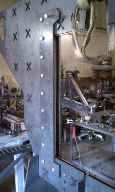

Всім привіт ! Підскажіть будь-ласка, хто що думає на рахунок такого варіанту листогиба? Хочемо зробити листогиб ,щоб гнути в основному 2 - 4мм , рідше 5 - 6 мм. Довжиною пуансона 1500мм.
А що в цій конструккції слугує за направляючі рухомої бабки? Чим можна добитися точності гнуття, адже при достатньому навантаженні буде відбуватися зповзання верхньої бабки?

Хлопці , д"якую!!! На сайтах читав. Цікава думка зі сторони або профі, на рахунок направляйок думаю про такі як на фото. Але більше цікавить як вирахувати правильно товщини деталей , та на рахунок ричажної системи . чи ця система збалансує подачу і взагалі чи доцільно її використовувати ?
Хлопці, може хтось робив листогиб для таких товщин ? Поділітся досвідом.

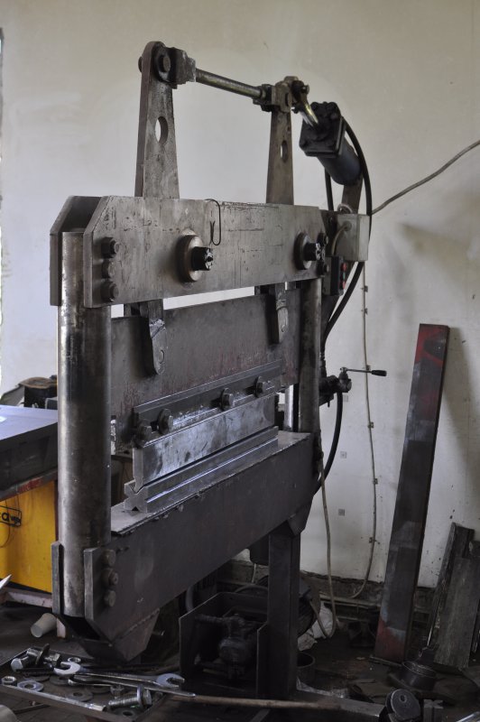

Я таким користуюсь.

Яким саме ? Саморобний ? Чи можна фото та параметри ?
Робив сам для власних потреб
8
Класний листогиб, яку товщину гне ? Яка потужність ( тон ) ?
Товщина гибу залежить від розкриття матриці і ширини заготовки. Ми гнемо до 6 мм. наприклад 4мм. ми згинаємо 1100мм. шириною, плюс використовуємо для пробиття отворів.Про потужність напевно сказати не можу ,але думаю 20-25 т.

Ясно, впринцепі майже під мої параметри. Чи є якісь підводні камені в виготовленні ? Втулки з бронзи на пальці точили ?
david.k, які розміри верхньої і нижніх плит? Вистачає таких плит чи зараз щось поміняли би?
Всі втулки робив з металу, згодом (3 роки замінював). Я робив акцент на площу упорів. Мотор 5.5 квт. інколи зупиняється, насос НШ 30. Спочатку поставив розподільник від трактора той що трьох секційний, масло перло з усіх сторін. Потім я купив розподільник badestnost p40 і не знав горя. На сьогоднішній день я взяв би насос закордонного виробництва з потоком в 20л.в хв. Якщо маєте бажання поговорити більш детально, можна по телефону.

Плита 1500х220х20 верхніх плит  вистачає, а от нижні можна було б вищими, тобто не 220мм. а 350мм хоча б в центрі. Ця конструкція не є ідеальна я б сказав для робіт середньої акуратності, але відносно проста і дешева в виробництві.

Чому для середньої акуратності ?

Эта конструкция позволяет  относительно небольшому цилиндру ,увеличить давление за счет системы рычагов.
Обычно, это актуально при сети 220В и маленьком насосе.

Тому що для точної роботи потрібно компенсувати прогинання станини і балки. Також вручну зробити точний кут (наприклад 47гр.)дуже тяжко.

У листогиб"Ківшсервіс" навіть краще, якщо гнути 16мм. а от 1мм?
Проблема двох циліндрів це синхронізація їх роботи. Це питання звісно вирішується, але дорого коштує.
