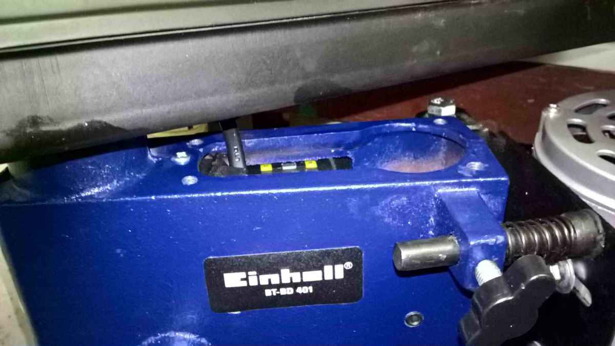

Вот по узлам. Хомут держатель линейки.

В ручках рычагов опускания пиноли прорезал немного дальше резьбу.Так как они в процессе работы (а это так на всех Китайцах ) раскручиватся.Я их законтрогаил . С картинки понятно.

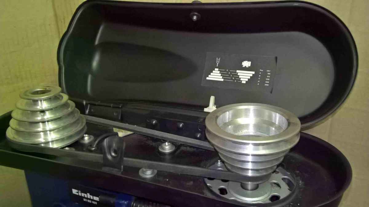

Ту же скажу что шкивы привода патрона металлические.Типа что то силумина.
На некоторых уже ставят пластиковые.

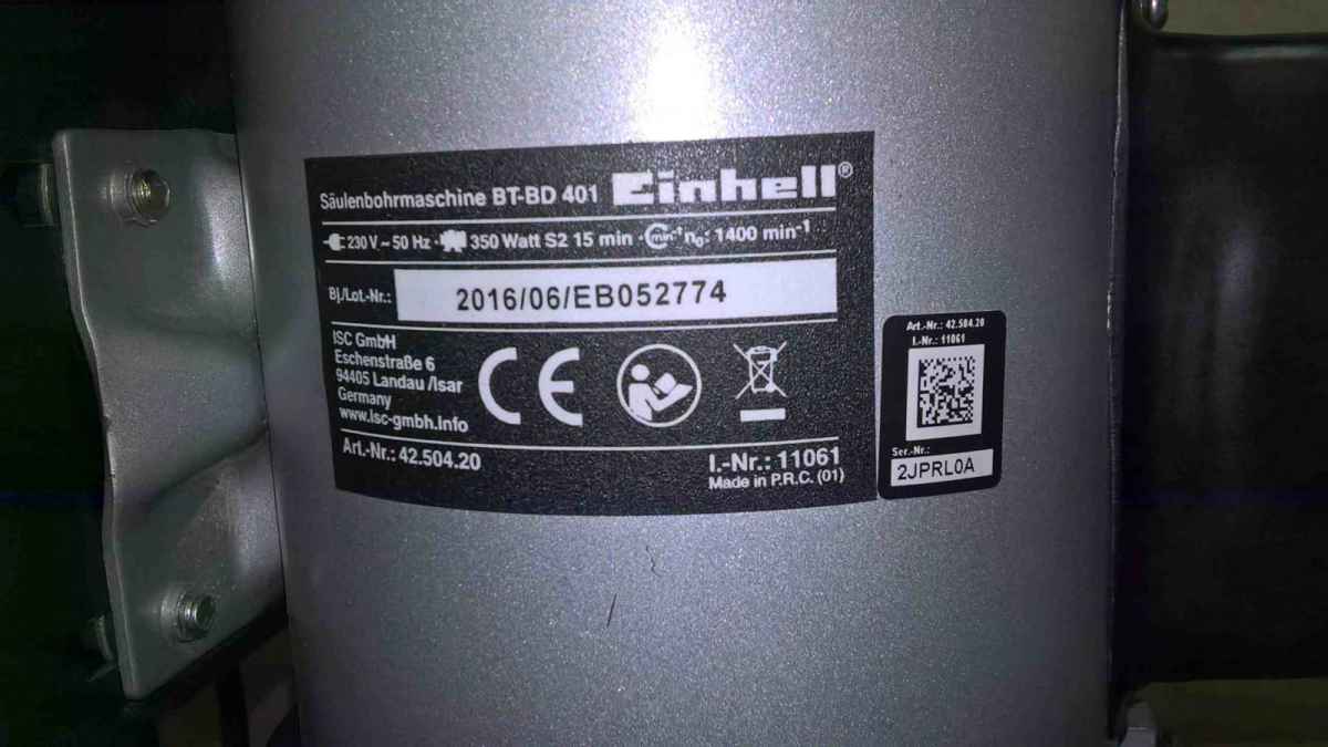

Характеристики.
