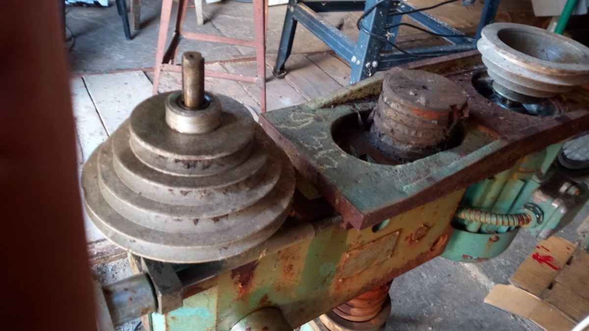

Прослаблене посадкове відомого шківа.
Як лікувати ?
Алюміній.
І шків періодично провертає - штифт не тримає.
, dex15 написав:
Як лікувати ?
Алюміній.
Перший варіант.
Розточити шків і виготовити втулку з правильним діаметром запресувати втулку і надіти шків на своє місце.
Другий варіант  купити новий шків з правильним діаметром для посадку.
Вибір за Вами.
Dex15. Я був Вашій ситуації - замовив нового шківа у ДимаМелитополь. Відправив йому шліцеву втулку, він поправив посадку на ній і зразу розточив шків під втулку.
Я залишився звдоволенний, биття нема, шків сидить добре.
Поки не має часу цим займатися.
Чув десь, що вал під шків можна трохи відновити - якимось мідним електродом набризкати трохи міді.

А хтось візьметься виготовити шківи під поліклинові ремені - на одну або дві швидкості ?
, dex15 написав:
Виконавця можна знайти.
Але по техніці безпеки перед тим як дізнатися  ціну присядьте.

Я вже давно хочу подібне зробити, бо вважаю заводські шківи - це не данина доцільності, а данина масовості та дешевизни.
До того ж, є у мене на складі за для цього один 2м112 та один нс12 - комплектні, але без шківів та здається моторів.
Давно хотів їх перебрати та запустити, але усе часу не вистачало.
Тут питання під який поліклиновий ремень це робити  - PH, PJ, PK, PL, PM ?!
У кого досвіт у цьому питанні є ?

6 часов назад, dex15 сказал:
ИМХО PJ но это субъективно.
Но в таких делах лучше советов будет изучение каталогов.
Там есть диаграммы нагрузки, допустимые скоростя, минимально рекомендуемые диаметры шкивов и другая полезная информация позволяющая принять взвешенное решение.
Каталог одного из производителей ремней во вложении
remni_poliklinovie.pdf
В 12.04.2020 в 08:32, 123 сказал:
Великий колінвальний, малий генератора.
Правильно я розумію технологічний процес ?
1.На токарному демонтуємо  посадкову втулку шківа генератора.
2. Розточуємо шків , вставляємо та  приварюємо кругляк відповідного діаметру (ст. 3  - підійде ?)
3. На токарному обробляємо як зовнішній діаметр привареної втулки , так і робимо внутрішній - посадочний.
4. Робимо паз.
600 обертів за хвилину - потрібно шків балансувати ?!
