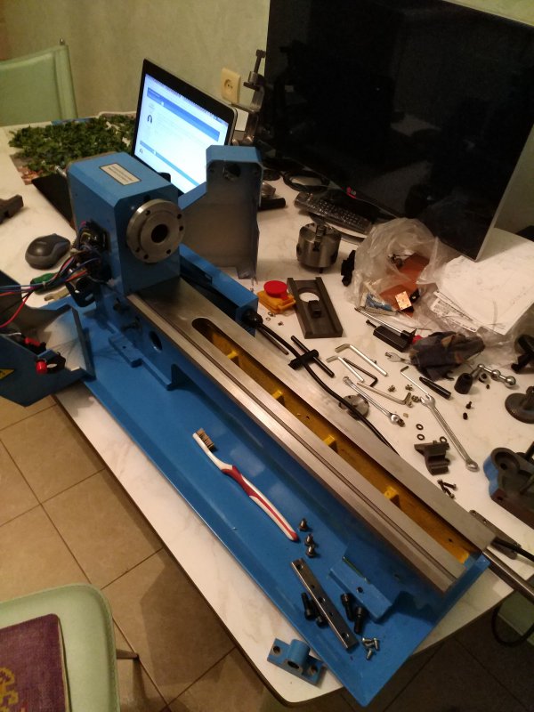

Зберіть його та спробуйте щось проточити, покаже всі можливості зразу.
 Поснимайте заусенцы, которые мешают работе и соберите станок назад. Предварительно смазав, конечно. И, на время, забудте все неровности, которые там видели, разберетесь с ними после.
 Кажись Вы писали, что у Вас есть индикаторная стойка. Снимите патрон и проверте биение шпинделя по посадочному диаметру патрона и на торце. Затем засуньте кончик индикатора внутрь шпинделя на конус Морзе и то же крутните. Если все в пределах сотки, у Вас станок нормальный на 50%. Поставте и замерьте биение патрона. Если биение стало больше, попробуйте скомпенсировать переставляя патрон через 120°. Если не скомпенсируется - такой патрон, проточите, потом кулачки и запомните его положение на шпинделе. Далее, возимите пруток и проточтите его одним диаметром несколько раз острым резцом, хорошенько вылизав поверхность. Без задней бабки. Желательно взять дюраль. Если на длине 100 мм будет разница диаметров не более 0,02 мм - Ваш станок нормальный на 100%. Все остальное, что Вам не нравится, не имеет особого значения, можете доработать напильником, если любите перфекционизм. Не расстраивайтесь по мелочам. Крышка замечательно клеится дихлорэтаном. У меня была шикарнейшая новая крышка, без никаких трещин. За год уже клеил ее раза 4, то там наступлю, то болванка на нее упадет, до дверкой придавлю. Это все работа. У Вас то же все в переди. На болтающиеся шестерни забейте, от этого их не заклинит и шаг резьбы не от этого не нарушится. Маточная гайка быстро приработается, можете не расстраиваться, там все чугунное.
 Не вздумайте ничего шабрить.
 Но самое главное, сейчас, померяйте главную геометрию станка - биение шпинделя и соосность вращения шпинделя и трапеции станины (писал об этом выше).

Треба з цім переспати бо я зовсім не розраховував на такій об'єм робіт і це не входило у мої плани - у мене і без цього вистачає клопоту. Думав, що просто переберу його, змащу, відрегулюю, може десь щось підправлю, і буду використовувати. Я розумію, що за такі гроші забаганки мають бути мінімальні, та все ж... Цікаво, що Миколай (Nik), у якого такий самий верстат, жодним словом не обмовився про шабріння у своему випадку, але людина вже деякий час працює на тому верстаті, у тому числі і зі сталевими деталями, та судячи з усього претензій до нього не має (майже). Треба буде запитати у нього.
У меня шабровки нет ни миллиметра,я притирал.Это не совет,ибо у многих от этого начинается инфаркт) Проблем от притирки за почти 3 года я не увидел. Но это лично мой выбор,его в связи со страшными-престрашными пугалками я не преподношу как совет.
Регулировка всех узлов естественно обязательна, в крышке сделайте пропилы что б она на винт не насаживалась а одевалась поверх него (у меня это по заводу)
Ремень туго не натягивайте,должна быть небольшая слабина.
Уберите где есть заусенцы,собирайте и протачивайте пруток глядя на погрешности. Исходя из этих погрешностей будет видно куда рулить дальше.
Мой образец под именем Wіntech не имел много проблем,точил сталь из коробки. Но всёравно без допила и доработок под себя естественно не обошлось.
Глаза боятся-руки делают.
Зато после допилов будете работать годами.

Спасибо Николай! Вы для меня всегда здесь как глоток свежего воздуха:)). Обязательно все сделаю как вы расписали, а дальше посмотрим. У меня правда пока нет индикатора типа ИРБ-1, только обычный часового типа, поэтому до внутренностей конуса Морзе в ПБ мне наверное не добраться, а остальное проверим. ИРБ куплю обязательно в ближайшее время.
 Я часовым добирался. Там не обязательно лезть глубоко, просто упритесь в конусную поверхность в самом начале отверстия. Если чего, оно сразу покажет бяку.
1 час назад, Sergiy1965 сказал:
 Нет, нет, не только я. Кроме моих, здесь еще много полезных поофессиональных советов. Я всего чуть больше года, как пустил первую стружку в жизни. Сам только учусь.
Я забыл Вам посоветовать еще одну проверку геометрии. Посавте в обратные кулачки короткую болванку, побольше диаметром и торцоните ее. Потом, посмотрите плоскость, которую Вы торцонули, по лекальной линейке, на просвет. Зазор должен быть, чем меньше, тем лучше, еле светится. Это будет перпендикулярность хода поперечной подачи.
 Только все эти проверки, в этом станке, чисто для общего развития. Если отклонения будут зашкаливать, я не знаю, как все можно исправить. Возможности юстировки передней бабки, в этом станке, нет. Я, правда видел, как подкладывали, какие то пластинки между трапецией и бабкой. Потом, после ее затяжки к станине, искренне удивлялись вою подшипников и их нагреванию.
 Биение шпинделя, так же, никак, толком, не убирается.
Перпендикулярность хода поперечки, так же вещь врожденная.
  Я в своей теме писал, что мне с моим MMD повезло (как и многим другим из этой партии станков). Все показатели геометрии, были очень даже не плохие.  И, кстати сохраняются уже год. Работа для него есть каждый день.
 Просто, я вспомнил себя.  Думаю, каждый из нас самоучек, при покупке станка, так же ничего толком не зная, очень много внимания уделял всяким мелочам, которые первые бросаются в глаза. А главное, что было ровное железо.
Нарушенную китайцами общую геометрию станка, если она у меня будет, тут никак не исправить от слова совсем. Подкладки мало чем помогут, вернее помогут в одном ухудшив что-то другое. Но не будем о плохом - пойду прогревать ИЧ :)). Тут еще такое дело - я подумал, что эти станочки довольно распространенные в мире и запчастей на них везде вроде хватает, поэтому даже в случае некоторых проблем есть шанс исправить ситуацию малой кровью. Имхо.

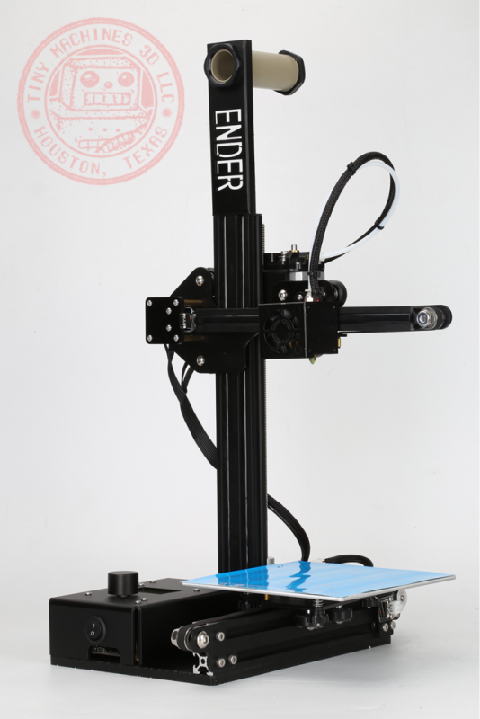

К сожалению печать по FDM технологии больших деталей очень долгая, даже с 15-ти процентным заполнением внутренностей и слоем 0,2 мм - это десятки часов. Можно ускорится печатая соплом большого диаметра (до 1 мм) и увеличив толщину слоя до 0,5 мм, но тогда теряем детализацию.
Я "Ender-2" брал специально под свой проект, а там большие детали не нужны, мне хватает. Вообще, имхо, FDM технология это тупиковая ветвь развития 3д печати и со временем отомрет, ну или останется в недорогом сегменте для гиков.

Sergiy1965. Нерівності уберіть надфілем або дрібним напилком,перевіряйте пальцями,це самий найкращий інструмент.
І так всюди і в кулачках.У вас шліфовані направляючі,так що не вздумайте шабер і в руки взяти.До речі питання.Направляючі підкалені,чи ні ?

Наскільки мені відомо направляючі не підкалені, напилком сам не перевіряв, хоча можу зробити якщо треба,  але бачив відео з таким самим верстатом де автор казав, що він перевіряв подібним чином. Да і за таку вартість навряд чи хтось буде робити термообробку. Може знаєте як зняти гвинт поперечної подачі - не бачу що тут його тримає? Хотів там так само все протерти та змастити, можливо якісь шайби підкласти щоб уникнути передчасного зносу. До речі, подивився на внутрішні направляючі супорта, що віповідно лежать на трапеції, то там тихий жах - мабуть площина контакту всього декілька крапок. Може стан їх видно на фото. Зовнішній вигляд фланцю шпинделю також не дуже подобається, трохи згодом як зберу все назад до купи перевірю його на биття, а потім одягну патрон і також перевірю.
8 минут назад, Sergiy1965 сказал:
Знімайте лімб, але обережно, там пружинна пластинка, щоб не вистрілила. Під лімбом два гвинта, далі розберетесь.

@Sergiy1965 ще раджу одразу зробити з оргскла захист на внутрішню сторону фартука - прикрити шестерні.
Там заодно утвориться "карман", я туди масла налив, то велика шестерня постійно захоплює мастило, та змащує решту.

Так.Це просто фрезеровка а не шліфовка.Пришліфувати можеш і сам.або вільним абразивом або наждачкою мілкою,підложеною під супорт або під рівний брусок.
Тут багато металістів,які не розуміють,що металл шліфується абразивом.Так само колись і робилися дзеркала телескопів із металу.
 Отличный фланец. Чем он может не нравится, кррме биения? Мы ж не на конкурсе красоты.

1 час назад, Nik сказал:
Фото не точно передает состояние поверхностей, в реальности оно несколько хуже. На лицевой плоскости фланца видны характерные следы обработки инструментом (как по мне достаточно грубые, я видел другие фланцы - там было все гораздо лучше и без таких следов, поверхность возможно шлифовали), ну будем надеяться, что все точки составляющие поверхность моего фланца в сумме дадут точную перпендикулярность установки патрона относительно оси шпинделя. Также на плоскости фланца и его канавках были видны местами мелкие , очень мелкие, точки вкраплений ржавчины и мусора - не удосужились все протереть после окончания работ. Задул все ВД-шкой и позже вычистил насколько это было возможно (фото уже после этого). Ободок посадочного выступа фланца под патрон тоже имеет по кругу в некоторых местах мелкие неровности, возможно они и не повлияют на общую посадку, но кто знает. Возможно я просто придираюсь, хочу, чтобы все было вылизано и отшлифовано, но наверно такое состояние это нормально для таких станков, я не знаю. Но то, что это может в сумме повлиять на точность установки патрона так это и к гадалке не ходи.
