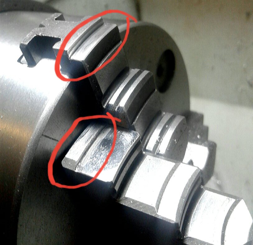

Додам іще для власників чи бажаючих китайців 180х300 с 100-м патроном. З власного досвіду іноді капець як хочеться 125. Але морочно і є сумніви про точність та навантаження на підшипники. Сам поки що вийшов таким чином - нарізав на кулачках додаткові уступи для великих деталей а-ля кільце, яких у мене більшість.

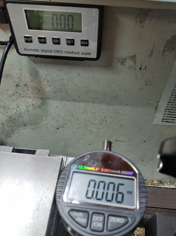

Более двух месяцев назад решил заменить линейку на поперечке.
Купил на АЛИ у проверенного продавца, китайская почта приняла посылку и на этом движения по треку остановились.
Пару недель назад психанул и купил такую же на ибей.
Неделю назад прошли все вменяемые сроки и продавец с АЛИ вернул деньги.
А посылка с ибей пришла сегодня.
Конечно же поехал и установил. Доволен. При перемещении суппорта на 10мм погрешность около сотки, при возврате обратно - меньше сотки.
Но главное, что эта модель самопроизвольно не выключается в самый неподходящий момент.

Прошу. Но у него акция была, когда я покупал, меньше тридцатки.
https://www.ebay.com/itm/150mm-NEW-SHAHE-Digital-Linear-Scale-with-Remote-Display-Linear-Ruler-with-Base/263620415549?ssPageName=STRK%3AMEBIDX%3AIT&_trksid=p2057872.m2749.l2649
accuracy - точность - ±0.06mm

4 години назад, Vadimss2 написав:
Возможно на всей длине шесть соток и набежит, мне нечем это измерить.
