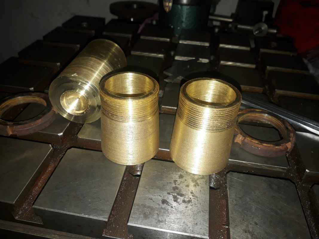

Лил трубу примерно 100 по наруже 50 внутри ,высота примерно 160
Получилось с 3 попытки без пор
Делал опоку из старых грузовых фильтров , смесь глина,алебастр и песок.
В середину мет. труба
Греть опоку обязательно.
