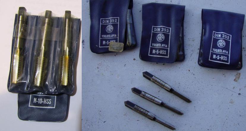

якщо вже мова зайшла про метчики то з свого досвіду можу порекомендувати от такі набори виробництва Югославії часів СРСР
нарізав такими різьби в титані ( і у більш в"язкому і в крихкому ) більше 20 різьб на глибину 10 мм вистояли . Китайський один скрутився у вигляді свердла другий "полисів" на першому ж отворі , радянські з тих що я знайшов на п"ятомі отворі уже не бажали різати .
ПС фото з інтернету
Змінено користувачем robo-new

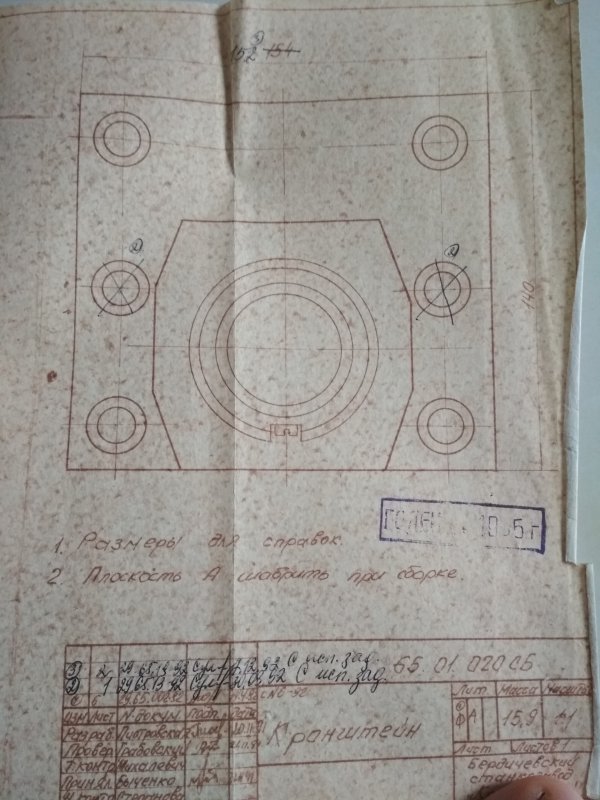

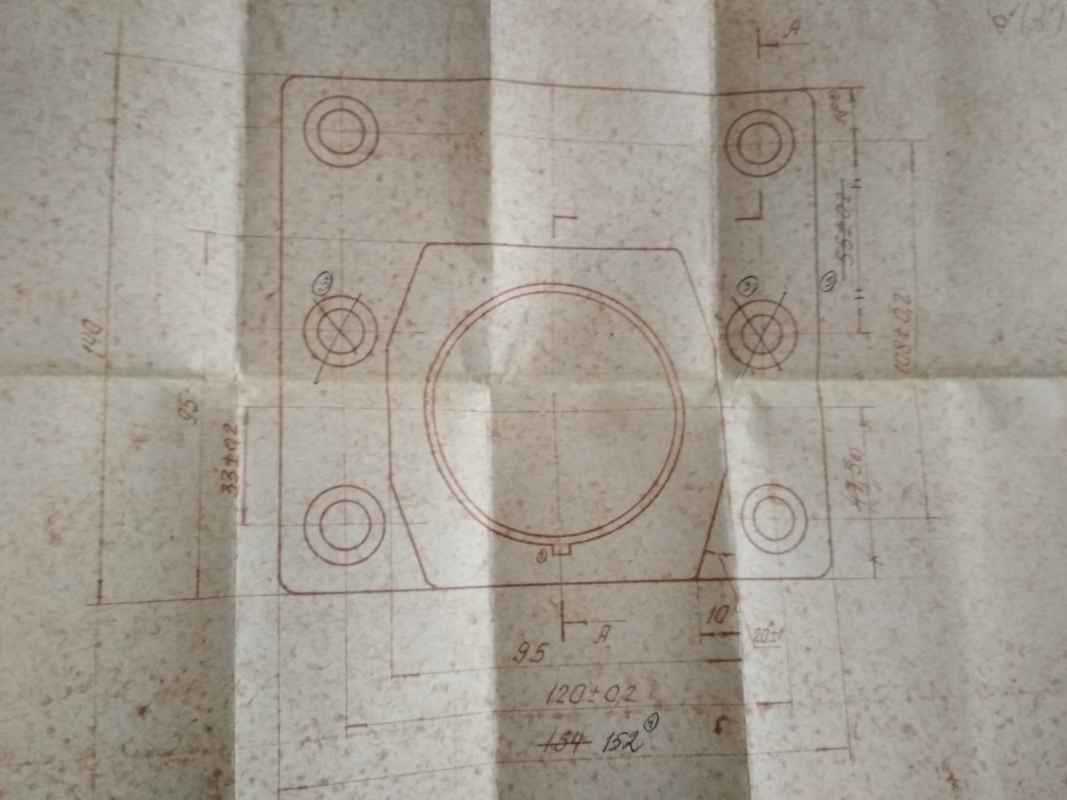

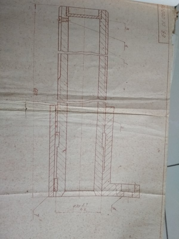

Зрозумів. Зараз спробую поглянути в кресленнях
В мене є креслення верстату БС-01, це аналог 2М112, що випускався в м. Бердичів, на заводі БеВерс.
чим зміг...

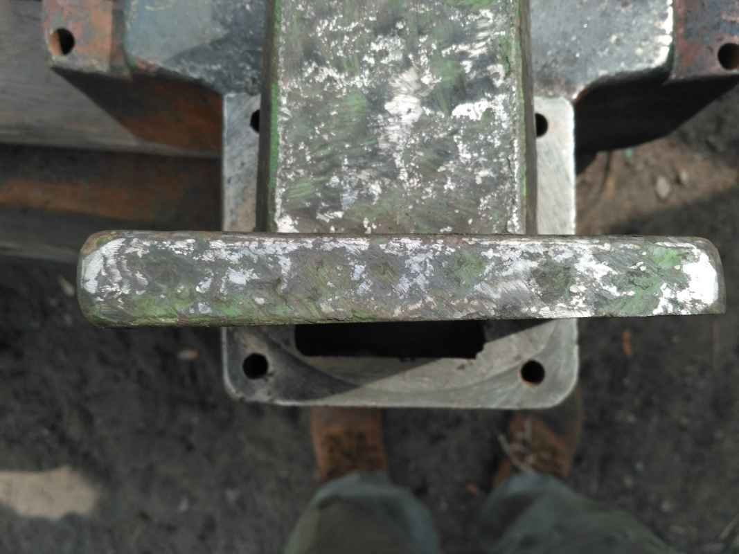

вот такая у меня подошва стакана,разница по высоте 5мм ,тоже  думал над тем, как отцепить колонну от стакана
Змінено користувачем Cергей

AV. На кресленнях перечеркнуті два отвори.Це вірно,там вони зовсім не потрібні.
Змінено користувачем Сергій Лавріненко

В том то и дело что колонна стояла криво.
Хер его знает, как на нем работали?
Через жопу на ньому робили.
Не знімай стакан ні в якому випадку.
Грубо зніми на точилі виставляючись по колонні.Тіпа горізонта.
Потім доводка або на фрезерном або руками.
Яка б---ь так ухайдохала станок ?
А якщо торцануть на токарному.
@Cергей шо там делать? Колонну через призмы на стол горизонтально-фрезерного станка. Да и сгрызть ту подошву.
Можно на токарном торцануть. Лишь-бы отверстие в колонне было ровное (что бы было во что упереть "грибком").
