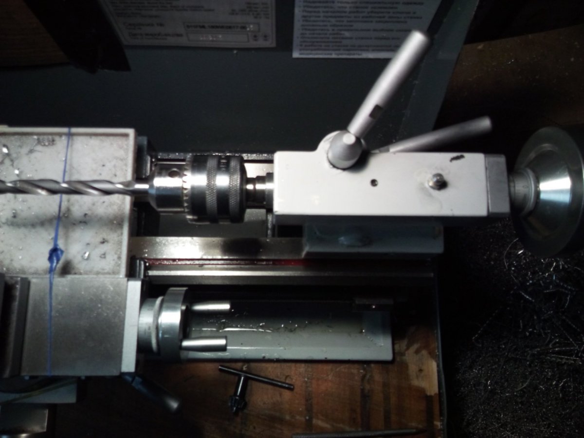

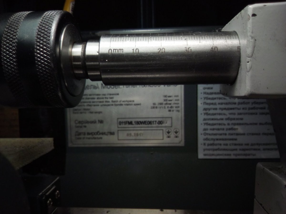

сделал сегодня мини тюнинг задей бабки своего FDB..
Изначально чтобы вставить  конус морзе в пиноль, надо было ее вытягивать на сантиметр из бабки, это очень напрягало так как родная линейка для сверления становилась бесполезной, к тому же это на целый сантиметр  забирало  у  максимального размера зажимаемой заготовки.
Решил я это просто, отпилил сантиметр  винта подачи пиноли..   Теперь рабочий ход пиноли соответствует отметкам на линейке.
Метод наверное самый дикий, но как оказалось функциональный.
@Smmasterk Так вы же уменшили ход пиноли.
1 година назад, -Pj- написав:
По-любому! Мене теж напружує даний момент. Гіпотетичний перехідник КМ2/КМ2 - не дуже варіант... Пообрізати лапки - зіпсувати інструмент.
Самий простий спосіб-вкоротити КМ патрона.Болгарка все рішає.того хватає з головою щоб тримати 13мм свердло.Вже 2 рік так і все працює
7 часов назад, Smmasterk сказал:
Вопрос функциональности такого подхода только один -
укороченного винта хватает, чтобы выдавить конус без лапки?
53 минуты назад, Georgy сказал:
В том то и дело , что да . Я подогнал конструкцию под стандартные конуса морзе.. и теперь могу использовать одинаково эффективно патрон и на сверлилка и на токарном .
Винт касается  лапки конуса уже на -0.5мм по линейке.
При этом ход пиноли стал в паспортные 5 см.
4 часа назад, -Pj- сказал:
Я привел его лишь в порядок. Теперь она ходит ровно по размеру линейки.  Как и должно было быть. Раньше  Когда линейка заканчивалась пиноль выходила из фиксатора и начинала крутится вместе с патроном. Сейчас же этого нет . К тому же обрезание хвостовиков у конусов  не позволит использовать их на сверлильном..
16 годин назад, Smmasterk написав:
