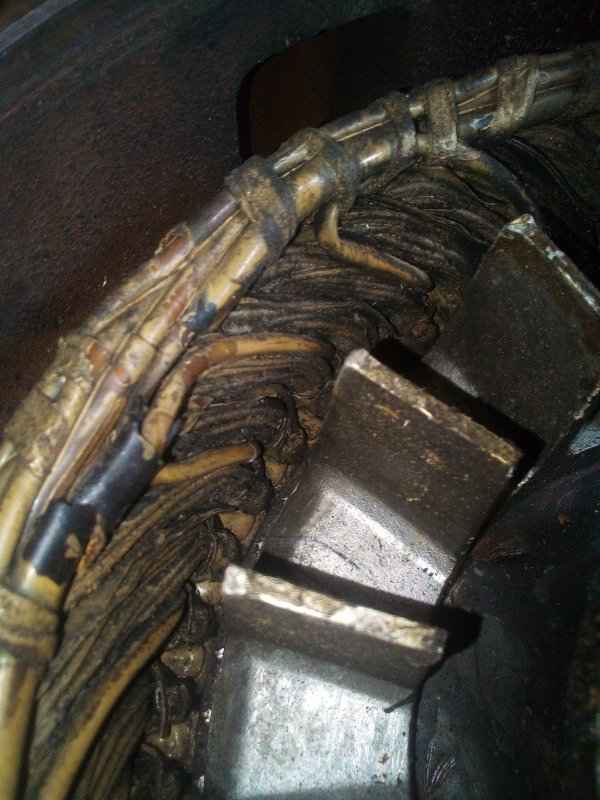

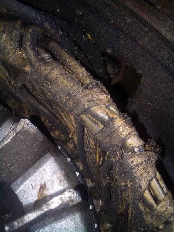

Доброго вечора.Незнаю чи в правильному розділі пишу. Заглянув до знайомого і побачив такого монстра 165кг. 4.5квт 755обр. 59р. Продзвонив обмотки 1.4Ом між всіма.Каже що мішає йому хоче на лом разібрати.Скажіть вінь щось вартує .Чи нехай розбирає на мідь та метал. Навіть незнаю куди таку бандуру мож застосувати.
Ваш знайомий мислить у правильному напрямку. Формовка виводів обмоток не залишає сумнівів де йому місце.
, Pasha65 написав:
Виводи можна облагородити то таке.цікаво скіко в ньому кг міді ?
, domyra написав:

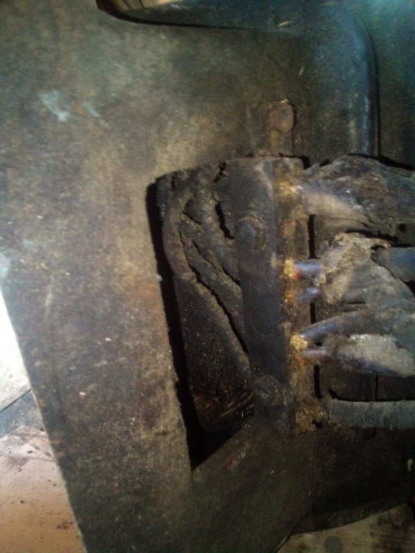

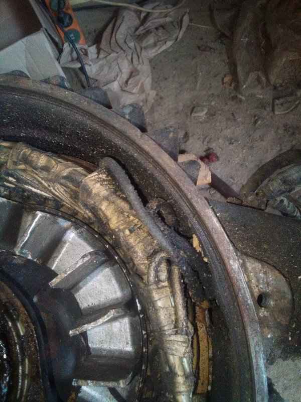

Що облагородити? Там обгорівша тряпчаста ізолента (сьоме фото четвертий вивід). Якщо вже вивід (а його січення набагато більше за обмотку) підгорів так , що обвуглилась тряпчаста ізолента, то Ви мабуть думаєте, що сама обмотка ціла? Опір мало про що говорить, міжвиткове в пару витків опір не змінить, а обмотці хана.

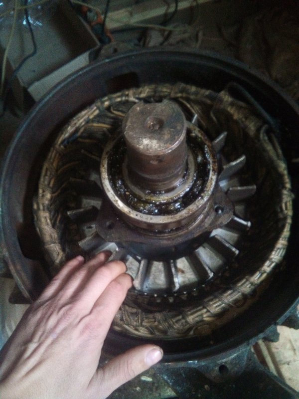

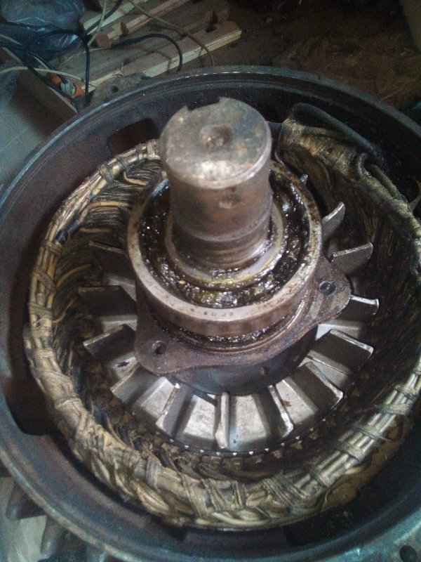

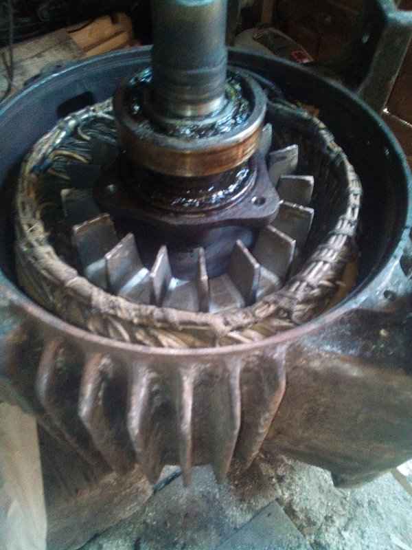

Вскрили ми його.обмотка чимось залита на вигляд норм.
Ріжте його на мідяху, скільки вийде стільки й буде! Як двигун він нахрен нікому не потрібен, при таких габарітах!
Думаю дати йому тисячку може дві тай нехай поки постоїть в мене.
В нього ціна від 5тис. Я б менше за 6  не продавав би.

Новий, подібний https://monosnap.com/file/d7jWc1y2OnJSZioDLZwe1LDWGUgPh0 значно легший. На мою думку його розібрати, мідь в лом як і корпус. А от статорне залізо на барахолку. Для любителів намотати генератор для вітряка буде як знахідка.
