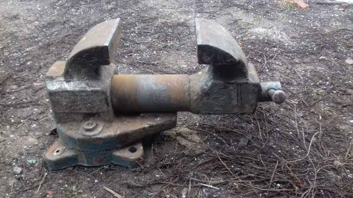

Маю двоє слюсаргих лещат. Планую лишити собі одні. Хотілося б дізнатися які за конструктивом кращі. Розміром трохи відрізняються. 140 та 120 мм ширина губок. І різне розкриття. Але голове цікавить все ж конструкція. Стан до уваги не берем. В перших лещат рухома губка має квадратну форму. В других круглу + є опора під рухомою губкою....
Мое ИМХО оставить с квадратной направляющей. Сколько тех с круглой на ломе видел... ота нижняя губа- выступ отбилась и все. приплыли.
Тільки верхні .Підшаманити і будуть працювати .

    В хозяйстве имеется одни слесарные тиски с квадратной направляющей попали ко мне почти новые. И двое  с круглыми направляющими  бу. Хочу отметить что качество изготовления обоих тисков желает быть лучше. Мне лично прилично изготовленные слесарные тиски в СССР не по подались. Есть с чем сравнивать.  Как то раз попались немецкие  трофейные тиски стальные  отлитые да еще с  швп.
    С квадратной направляющей тиски  непрактичны только для особо чистых условий и за того что  грязь и пыль остается на направляющей на круглой грязь так не задерживается. В результате семилетней эксплуатации люфт в направляющей увеличился до неприличных величин. А с круглыми  направляющими остался в тех же пределов.
Я являюсь фанатом слесарных тисков с круглыми направляющими. У меня они работают  в тяжелых абразивных условиях. Я в них режу болгаркой метал, сверлю, нарезаю резьбу, зачищаю автомобильные детали от грязи.

В тих,  що з проф. направляючою саме величезний люфт і "напрягає". Але не знаю чи то мої вже так зношені, чи просто конструктивна особливість.

Имею двое тисков,и тоже,одни "круглые",вторые "квадратные".Квадратным годов больше,люфт значительный присутствует,на паре винт/гайка-тоже.Сломана и ждет своего часа пластина фиксации винта. Рабочие тиски.Круглые посвежее.На круглых,буквально через месяц(а фактически где то на десятый раз использования),при не сильной затяжке лопнула гайка-там на ней литье было плохое,с раковинами.Сделал новую гайку чисто бронзовую.Далее-направляющая видимо проточена с конусом,поэтому в полностью разжатом состоянии люфтит до 0.4мм примерно,а ближе к смыканию-туговато.Но в этом вижу плюс-при зажиме мелких деталей не выворачивает губку.Еще из косяков-неточно просверлены и нарезаны резьбы под губки-при затягивании крепежных винтов губки поднимает и они не прилегают на свои места.Пришлось распиливать в губках отверстия и потаи,а так же поменять крепежные винты.Так же слабовата планка прижима поворотного основания,с 4мм полосы сделана,ее выгинает,дв и резьбы в ней уже почти сорваны,нужно сделать новую планку потолще и с нормальной стали.Очень понравились резинки на рукоятке винта-не клацает по металлу при отпускании рукоятки в вертикальном положении,и не защемляет кожу,как иногда бывает на рукоятках с металлическими пятаками.Не нравится крупная и острая насечка на губках,по хорошему нужно сделать еще пару губок.Но с круглой направляющей мне больше нравятся.Наверное потому,что они не люфтят.
 Я користуюсь обома видами лещат.
Ті що з квадратною направляючою - теж мають люфт. Коли їх купував - туди вже були виставлені кимось пластини між рухомою та нерухомою губкою, і зараз люфт невеликий.
З квадратною направляючою стоять на слюсарному ти столі, вони трохи міцніші, і в моєму випадку вони зі сталі. А ті, що з круглою направляючою - користую на зварювальному столі, щоб в них щось "прихватувати", бо вони чавунні, і до них не липне зварка, і в них не шкода щось підрізати болгаркою.
