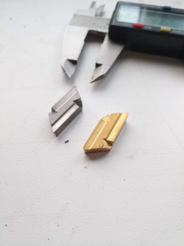

Мої вітання
ось дві таких вставки дісталися
як їх називають по научному і у які різці (фрези) вони стають і що означають циферки на звороті
Дякую. Буду знати
Шкода що державок під цю пластину маленьких не роблять, для моєї МНки навіть 20х20 завелика, хібащо зішліфувати трішки знизу та збоку щоб у різцетримач увійшла, хтось тим займався?
