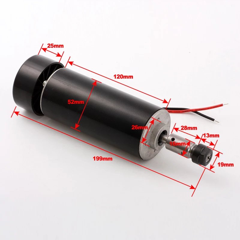

#293998 Опубліковано: 27 серпня, 2021 23 минуты назад, softm сказал: Что-то не понятно про какой "шпиндель" идет речь? Что-то по типу этого... 0 Поділитися повідомленням Посилання на повідомлення Поділитися на інших сайтах
